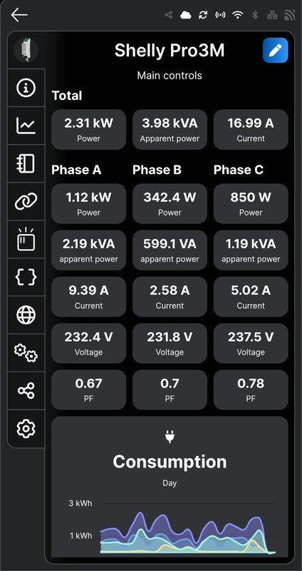

Odstopa mu "power", moč po shelly-jevo, ja. Ker ima shelly neko butasto idejo, da dejansko moč množi s faktorjem moči in računa kar nekaj, recimo temu uporabna moč. Zato moč v vatih resnično kaže hudo narobe.
Medtem ko je "navidezna" moč, karkoli naj bi to že pri njih pomenilo, v kVA dokaj točna. Če bi se po tem ravnal, ne bi nič falil.
Trenutno, recimo, moj kaže porabo 2,42 kW, kar je popolnoma narobe in 4,29 kVA, kar je zelo blizu pravilnega.

Jaz sem napisal kako si shelly Pro3EM predstavlja merjenje toka in kaj od tega je, preverjeno, uporabno zame, ti pa piši doktorate dalje.
Zgornji ga je rajši eliminiral, kot se poglobil v njega. In kupil še en števec. Kaj lažjega.
Kot lahko vidiš štimajo amperi in navidezna moč.
"Prava", tista ki je v grafih in povsod, je pa kr neki.

Tale tvo Shelly Pro3M, kaže povsem korektno fazne in skupno trifazno tako jalovo, kot delovno moč in tudi fazne toke in napetosti.Totalno napačna pa je vrednost trifaznega toka, ki je namesto vektorski, analogni seštevek faznih tokov.

Če shelly izmeri PF okoli 0.7 kako je potem delovna moč toliko narobe? Kaj ne računa elektro delovne moči?
Zakaj bi bilo treba seštevati vektorsko, če sta 2 ločeni napravi na vsaki fazi je menda poraba seštevek obeh? Ne bi vektorsko bilo prav samo za 3 fazne naprave?
