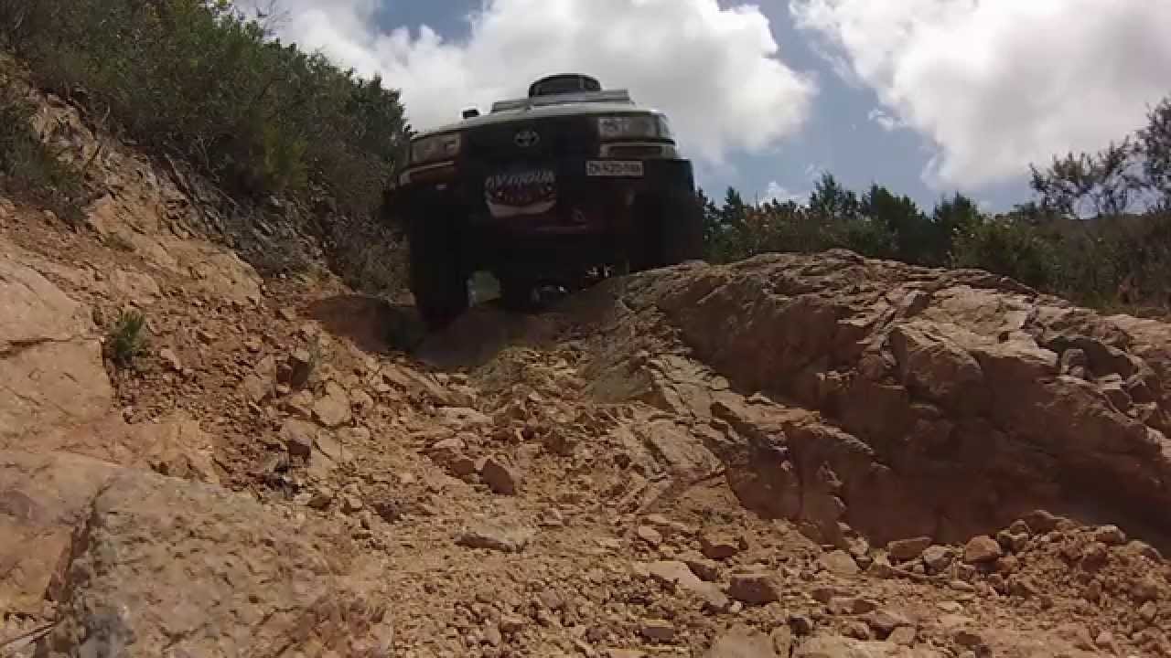

@nebivedu: slike mi dajes od land cruserja pa od XV. Konkretno te sprasujem. S cim in po kaki cesti se vozis na plin s porabo 6.5l/100km a moras gumo po 30Kkm vseeno menjat? Dej bodi enkrat jasen pa ce das kaksen link na porabo (ce jo logiras) tudi ne bo skodilo pri kredibilnosti tvojih izjav. Pot enkrat/dvakrat na leto na take lokacije (kar sigurno ne delas vec) pa tudi ne bojo gume zjebale...sploh ob taki porabi. Ce bi peljal po pesku/terenu bi imel porabo konkretno visjo...does not compute... Tnx
Slike sem dal od terena po kakšrnem se vozim z XV-jem. Svojih slik ne bom objavljal, da se ne bo spet kdo pritoževal nad vožnjo po naravnem okolju in slik pošiljal na policijo, kot se je to že zgodilo. Pa ne vozim se tako samo 2x na leto. Nazadnje sem naredil 1200km po makadamih (od juga do severa portugalske).
krneki...dej ne me jebat no...kdo te je pa prijavil na podlagi slik, ko si vozil po brezpotjih (po moznosti v tujini)?!
Zdej bojo se mene prijavili, ker sem se kopal nag v Kolpi in prisel po gozdni vlaki do svoje rusevine?

na katerem Subiju pa imas te gume s slike (don't be shy...give us some details pls), ker na XV tole ni serisko pa tudi custom IMO ne mores homoligirat?

teh gum se na Foresterja ni dal, to so gume za proper terence kar Subaru ni ...to je recimo serijska oprema Land cruserja in ne SUV- sminke
Ajde mogoce kaksen, Jeep Wrangler....pa naprej
Imaš 2 verziji, 12mm globina profila (do 235 širine) in 17mm profila od 235 širine naprej.
In 12mm globina profila je za osebna vozila. Delajo jo od 205/70/15 naprej (kar je bila dimenzija foresterjev - jaz sem jih imel vedno na svojih foresterjih). Recimo novi crosstrek (nekoč XV) ima v wilderness ediciji serijsko te gume gor.
https://www.subaru.com/vehicles/crosstr...
Na toyote in wranglerje gre pa guma z globino profila 17mm.

@nebivedu: to s ternskimi gumami je tvoja domena, ne bom oporekal in se spuscal v detajle, vem samo da teh gum na XV nimas.
Te gume imam na XV-ju.
V dimenziji 225/60 R17 99H (serijska dimenzija gum za XV-ja), kupljene pri vulkanizerstvu Groš za ceno 117€ na komad.
