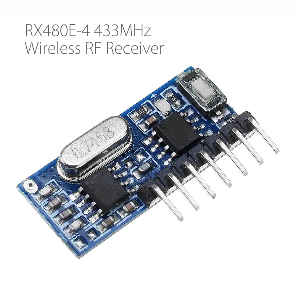

Da še povem kaj sploh delam. Delam wireless kontrole za štiri gumbe na DIY direct drive wheel. Imam štiri 5V žice in GND. Ko povežeš eno od teh žic z GND dobiš npr. shift up.
Za wireless uporabljam ta dva modula:
https://www.aliexpress.com/i/3265016326...
Receiver ob prejetju signala spusti 5V 10mA, s tem moram pa krmilit tranzistor, ki bo povezal zgoraj omenjena 5V in GND.

Ok, gremo od začetka, imam štiri stikala. Torej, imam pet žic, kar pomeni štiri 5V in eno GND. Ko spojim eno od štirih 5V žičk in GND je eno od štirih stikal na ON. Ta set stikal mora biti fizično ločen od "možganov" naprave.
Stikala sem povezal s tem transmiterjem, ki ga futram z eno 3.7 baterijo:
Ko pritisnem eno od štirih stikal, zgornji transmiter pošlje signal receiverju, ki je pri napravi:
Receiver nato na enega od štirih pinov (odvisno od pritisnjenega stikala) pošlje 5V 10mA, to je moj data signal. S tem signalom moram pa nekako krmiliti štiri stvarčice, ki bodo povezale 5V in GND na sami napravi, ki jo želim brezžično upravljati.
Moje laično poznavanje tranzistorjev je ravno dovoljšnje, da vem, da se jih lahko uporablja kot stikala, zato sem tudi odprl to temo. Na strani transmiterja mi je vse jasno, na strani receiverja pa ne. Pa še slikovna reprezentacija problema.
Moja tema se torej tiče tistih štirih škatlic z vprašajem. Vsaka od štirih škatlic mora ob prejetju 5V 10mA po modri žici, spojiti 5V (rdeča) in GND.

Da bi kar direkt povezal data pine iz receiverja, ki da ven 5V 10 mA, s 5V žičko posamezne tipke? (bom raje uporabljam termin tipka, da bo bolj razumljivo)?
Pa bo to delovalo? Bo to povezalo 5V in GND tipke na napravi?

Zveži direkt na receiver.
Šum je bil pa na tvoji strani, zaradi pomanjkanja podatkov. Ti si govoril o 5V liniji, ki pa je verjetno le signalna linija, ki je pullup-ana(na 5V) in jo rabiš ob pritiku graudat in tako nek uC(mikro kontroler) dobi signal pritiska.
- spremenil: Magic1 ()
Šum je bil pa na tvoji strani, zaradi pomanjkanja podatkov. Ti si govoril o 5V liniji, ki pa je verjetno le signalna linija, ki je pullup-ana in jo rabiš ob pritiku graudat.
Ja, tako je, 5V je signalna linija. Sem mislil, da sem razumljiv, saj tako delujejo tipke, a ne?
Torej, receiver, ki da na posameznih signalnih pinih ven 5V, bo graundal posamezno signalno 5V linijo te naprave?
Verjetno boš rabil trazistor, kot sem zgoraj skico podal(invertiraš signal). Odvisno od trasmiterja/receiverja kdaj da 0 in kdaj 5V ob pritisku.

Seveda je tipkovnica tudi stikalo, ki pa ne poveže direktno 5V na GND. USB ima pa verjetno tudi zaščito proti kratkemu stiku.
Ko pa govoriš o signalni liniji, potem pa ne gre več o direktni povezavi 5V na GND ampak preko nekega vezja, ki omejuje tok. Torej, če si izmeril pri direktni povezavi z GND, da ne steče več kot 10 mA, potem sploh ne vem, kaj je poanta vprašanja. Da je tranzistor lahko stikalo, pa ti je bilo pojasnjeno, kakšen tok pa lahko prepušča pa je odvisno od tipa tranzistorja.
Verjetno še upor ni potreben. Če lahko izhodni signal na receiverju invertiraš, potem še tranzistorja ne boš več rabil.
Super, hvala, bom poskusil s to rešitvijo.
Torej, če sledim temu tekstu:
nMOS transistors operate by creating an inversion layer in a p-type transistor body. This inversion layer, called the n-channel, can conduct electrons between n-type "source" and "drain" terminals. The n-channel is created by applying voltage to the third terminal, called the gate.
Gate bo 5V signal iz receiverja, source bo GND, drain pa 5V? Lahko kaj skurim, če probam brez upora?
