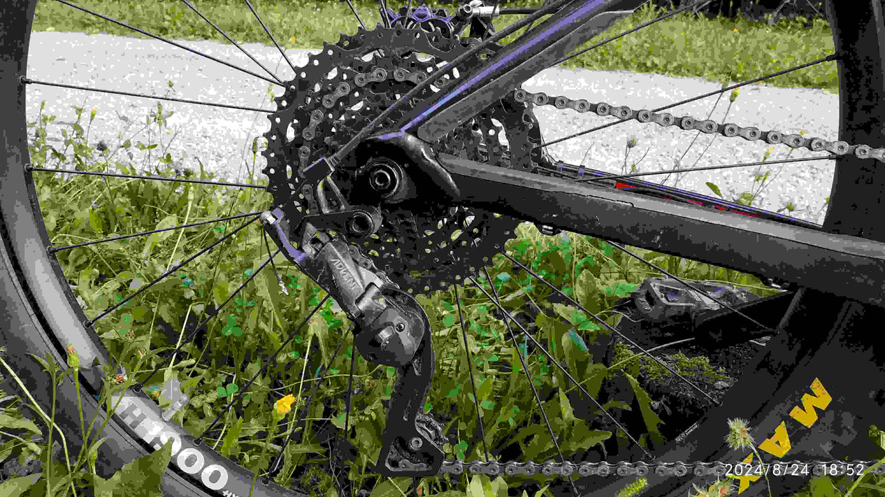

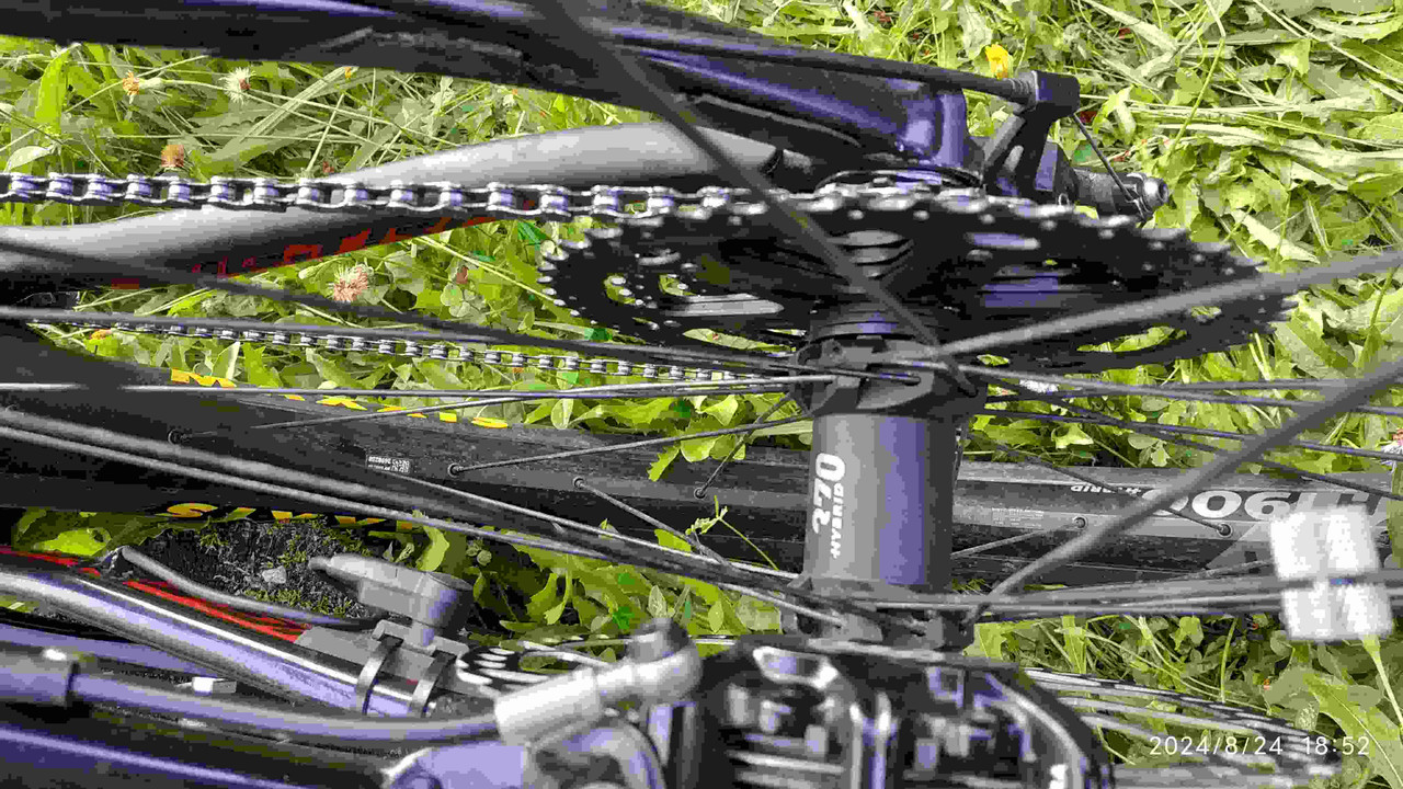

Pajek ne pride v poštev na Meridi, ker veriga ne doseže kasete in je zunaj okvirja.
Mogoče bo pajek uporaben na Fuji, ki ima 3X pogon.

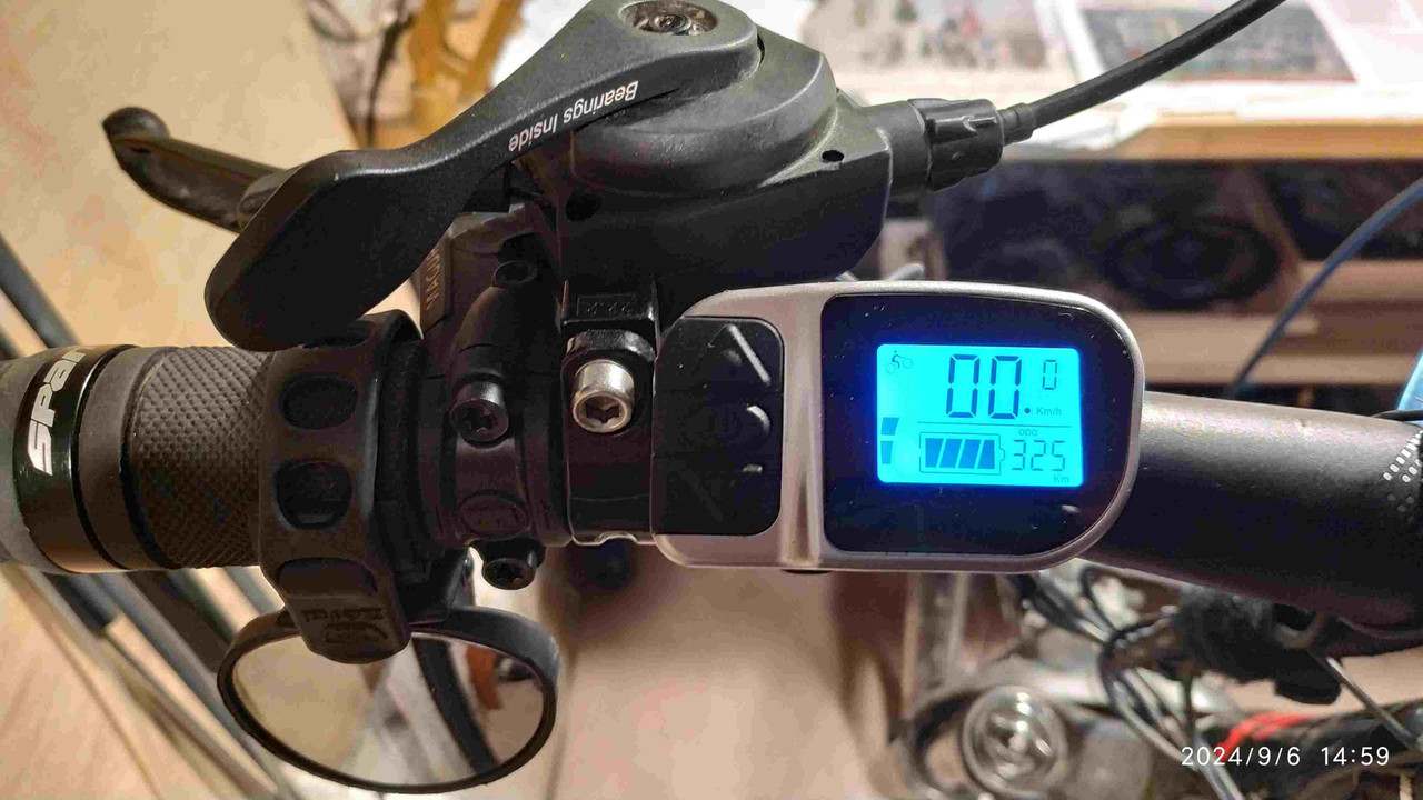

Drugače pa mi je zaslon prevelik, veliko bolj mi je všeč DZ41 ali VLCD6, vseeno pa je boljši kot bizaren VLCD5.

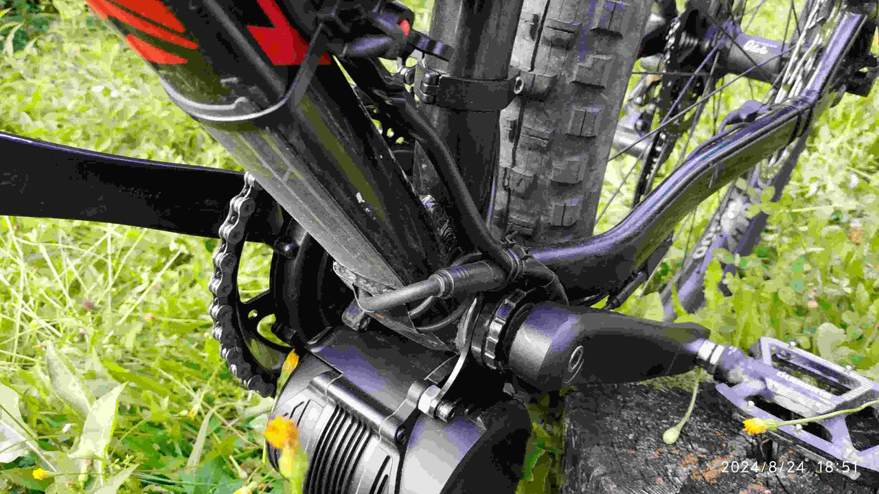

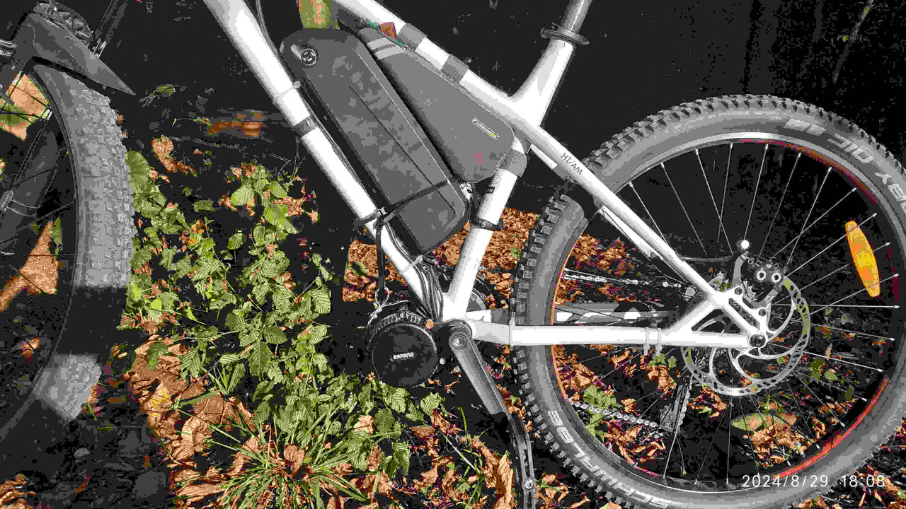

Danes sem preizkusil TS8 v klance.
V klanec gre s T44 dvakrat hitreje kot prej BBS02 s T42.
Ker lahko prestaviš v višjo prestavo.
Namesto 10 km/h, gre 20 km/h v isti klanec.
Tako, da sploh ni potrebe po manjšem zobniku. Moči je toliko, da ne veš kam z njo.
Temperatura ni šla preko 43 stopinj C. Pri zunanji temp. 30 stopinj C.

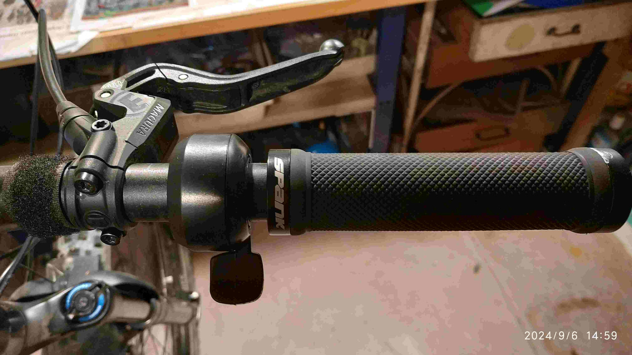

Najbolj je moteč zakasneli 2s. odziv gas ročke, če ne poganjaš z nogami.
Pri BBS02 je bil odziv takojšnji.
Zanimivo pa je, da če senzor navora na gonilkah zaznava upor, takrat je tudi gas trenutno odziven.
Se pravi, da je potrebno nonstop obremenjevati gonilke, če hočeš takojšnji odziv gas ročke.

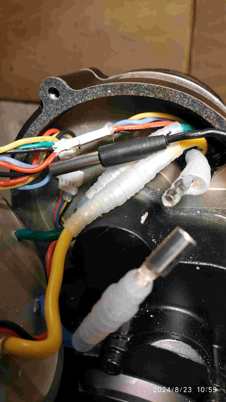

EKD01 se lahko posodobi preko bluetootha v appu, verjetno samo iz N13 na N15.
Iz Bafanga na TS pa je potrebno ročno na PC.

Ima pa display eno dobro lastnost, to je preklop med normal 25 in sport 60.
Enostavno s pritiskom gumba + in power istočasno.
https://pojazdyelektryczne.org/viewtopi...

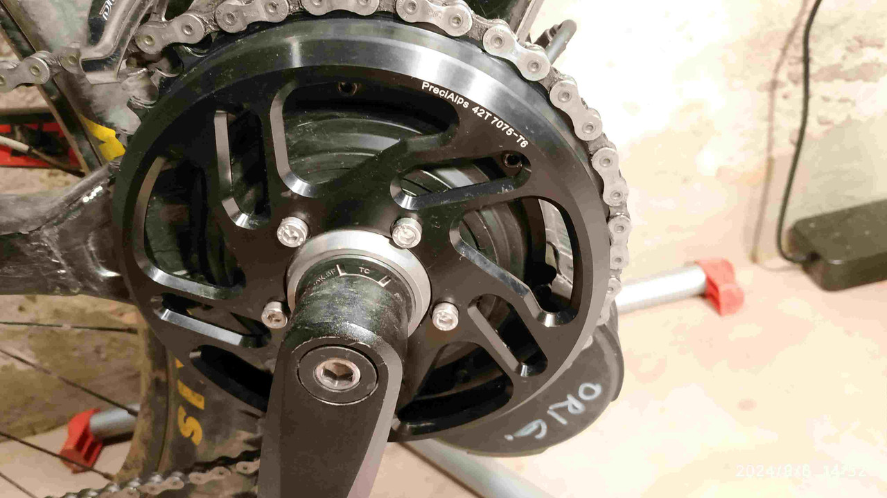

Ja, meni gre tudi tale skleda oziroma offset blazno na živce. Spider ti da v najboljšem primeru komaj malo več kot pol od potrebnega (11 mm).
Verjetno je treba samo malo počakat, da Gustavo (ali kak drug Kitajček) skopira tole:
https://precialps.com/de/accueil/63-ket...
...ali pa pač raskiraš še tistih 70 EUR
Se mi pa zdi, da ga kljub temu, da ima 42T verižnik za 4 mm manjši polmer od 44T, bi moral na Meridi vseeno malenkost podložiti (ne BB ampak samo verižnik), mogoče za kakšne 2 mm.

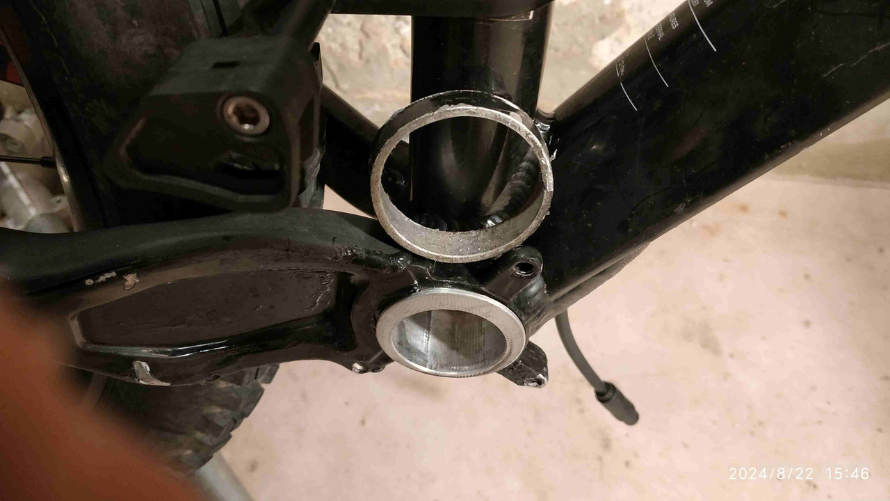

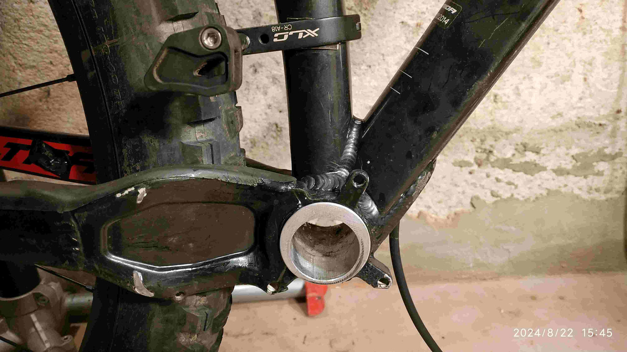

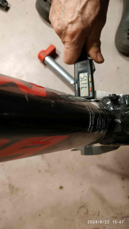

Če prav vidim si odrezal BB cev? In notri imaš nekakšen vstavek? Kako si to odrezal in pobrusil? Kar na uč ali si dal kakemu bike mehaniku, ki ima facing/threading orodje za BB?
dnsd ::
BlaY0 ta T42 je zanimiv, samo je original T44 v nulo na Meridi in manjšega ne potrebujem.
Sigurno bi ga moral podlagati za 3 mm.
Če bi prej vedel za njega bi ga že naročil.

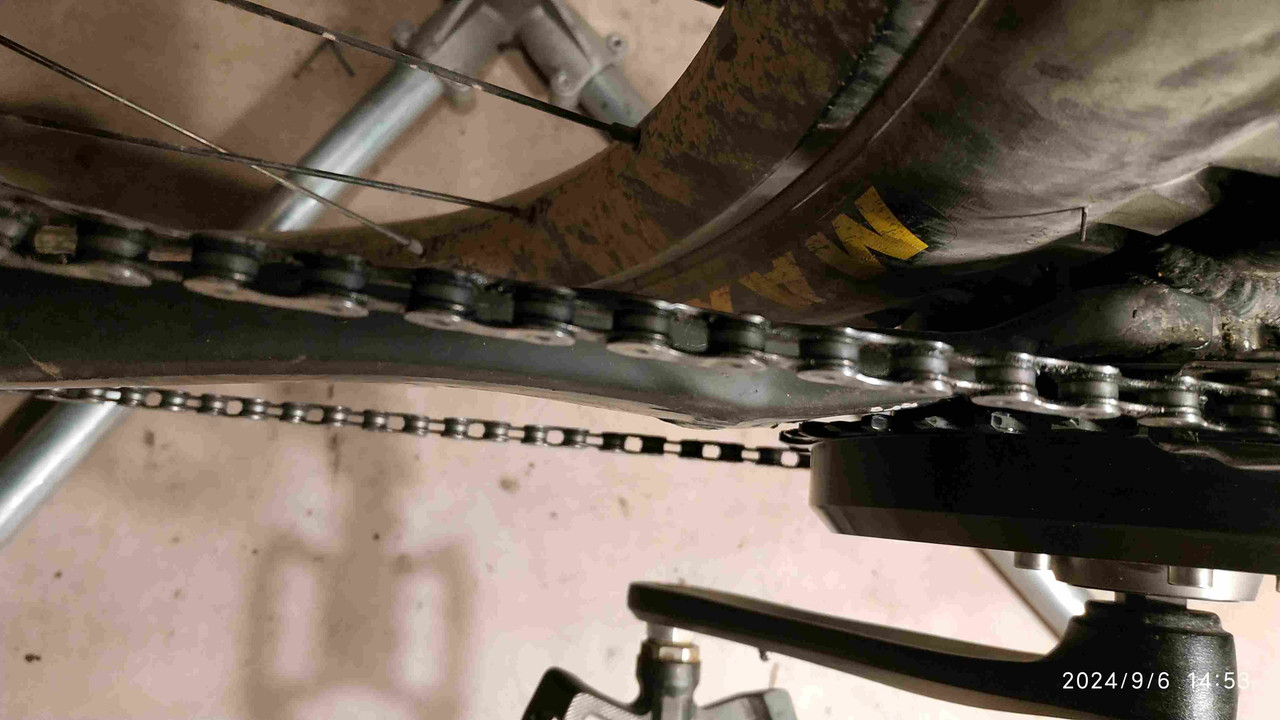

Fino bi bilo imeti šroki-ozki, samo sem problem snemanja verige rešil z vodilom verige.

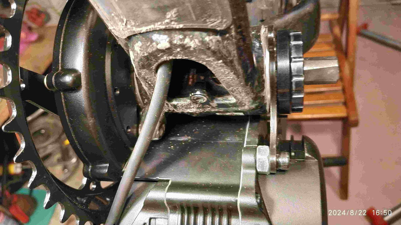

BB92 sem odžagal z listnato žago na vsaki strani 1cm in ga nato pobrusil z ročno brusilko.
Na sliki je odrezan kos okvirja.
Vstavki so ekscentrični reducirni iz BB92 na BBS.
V vstavke sem podložil še tanko ALU pločevino, da se nič ne sliši pokanja na okvirju, ker je vse zelo na tesno.

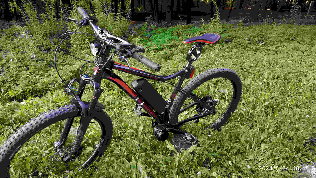

BBS02 sem montiral na moje analogno kolo, ki sem ga sestavil z okvirjem po naročilu.
https://www.commencal.com/en/frame-comm...

dnsd ::
stratosD, glede obremenitve pogona gledam, da 30A uporabljam res samo za po klancu navzdol, ko potrebujem trenutni boost to je nekje 1-2 s., potem zaviram in potem spet boost.
Po klancu navzgor je praktično nemogoče uporabiti 30A ker dviguje prednje kolo.
Zato je TS8 nevaren na throttlu, ker nima dostopa do nastavitev. Parkrat mi je že obrnilo kolo v vertikalo.
Pri BBS02 imam nastavljeno za vožnjo navzdol 0 stopnjo throttle na 100% PAS izključen.
Za vožnjo navzgor stopnja 1 PAS 50% throttle 70% občasno PAS izključim s stikalom na krmilu.
Stopnja 2 je za vožnjo po cesti PAS 50% throttle 50%.
V praksi uporabljam samo te tri stopnje.
Glede obremenitve pogona je seveda potrebna previdnost pri izbiri komponent.
Pesto mora prenašati velike obremenitve, kasete in verige pa so potrošno blago.
Imam eno dobro pesto s ratchet-ln tehnologgijo.
Kaseta pa je P/P tale:
https://www.decathlon.si/p/198794-26611...
https://econo.eu/shop/zadnji-veriznik-r...
https://www.bike24.com/p2588165.html
In veriga P/P
https://www.bike24.com/p2285154.html
Glede osi TS, os je seveda na pogled ista po dimenzijah, šibkejša kot za otroško kolo.
Možno pa je, da je izdelana iz plemenitejšega materiala.
Glede rezervnih delov je potrebno kupiti najmanj dva motorja, da se lahko servisira.
Glede throttla ni važna oblika ampak X oznaka.
Na BBS02 je moj half twist 192X, ki deluje perfektno z Danielovimi nastavitvami.
Bafang ročka,ki pride z BBS02 je 130X.
TS in Bafang ter Scooter ročke so kompatibilne, ne pa tudi za TO7, kjer moraš naročiti njihovo ročko.
Na TS8 sem uporabil vse ročke kar jih imam, pa nobena ne deluje, kot na BBS02.
Tu je povezava do razlage kaj pomeni X:
https://escootnow.com.au/products/wuxin...
Za podlaganje BB sem uporabil malo debelejšo pločevino. Drugi uporabljajo vse mogoče tanke ALU odpadke.

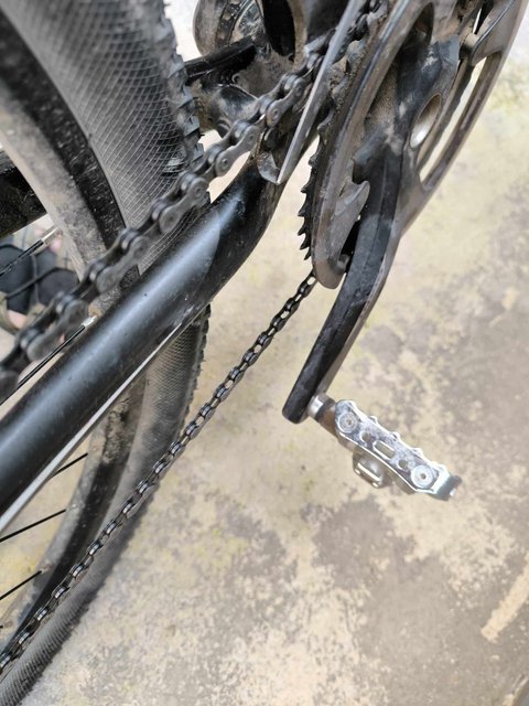

Sam spet čakam levo gonilko od TSDZ ker je razlika obupna - gonilka -> zadnje vilice desno 30mm, levo 12mm + tole bom probal še dat če ne bo dovolj "podobna" razdalja
https://vi.aliexpress.com/item/10050050...
Pri 1.montaži na Scott Scale 920 sem moral brusit BB ko utrgan da sem prišel na 33.5mm - na koncu me je rešilo tole - 2x,3x skozi in je blo

Za TSDZ8 motor mora biti širina BB med 68-73mm.

Glede kompatibilnosti si natisni template v 1:1 velikosti in izreži ter ga položi na tvoje kolo.

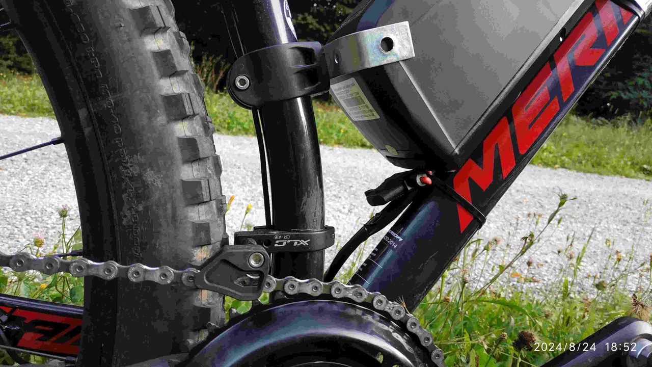

Ko boš montiral baterijo jo montiraj na bob in ne vrtaj okvirja.
https://vi.aliexpress.com/item/10050064...
Za 10EUR je škoda uničiti okvir.
Ta bob na povezavi sem preizkusil in je za to ceno fantastičen.
Dobil pa sem ga v 10. dneh in je brez carine.
Kupiti moraš samo še eno cevno objemko od 40-60 mm.

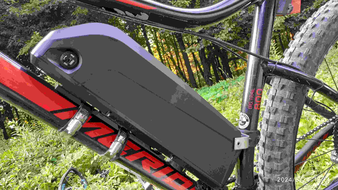

Pri bateriji glej, da je čim manjše ohišje glede na kapaciteto.
Ker boš verjetno v stiski s prostorom sploh z M okvirjem.
G70 je verjetno najmanjše ohišje, da dobiš notri 17,5 Ah.
Hailong max z 20Ah je težko stlačiti v moderne okvirje.

namesto vrtanja okvirja tudi jst priporočam kopijo Tripple Bob iz aliexpressa - čeprav sam raje vrtam samo je dost zajebancije in malo riskantno če delaš prvič in zna bit prava S/M rabota če nimaš pravega orodja...
Za baterijo pa - izreži si iz kartona model in ga pomikaj po cevi da vidiš kje si s prostorom - baterija rabi 1,5-2cm placa še za navzgor porinit ko jo snemaš s podnožja...tako si najbolj ziher

Magura kable, sem predelal na Bafang 3 pin, so pa pini različni za Bafang in TS.
Magura ima rdeč obrnjen 3 pin kabel za 180 stopinj, ki ne gre v Bafang, razen če odlomiš izboklino za zarezo.
Se pa da tudi predelati Bafang 1T4 kabel za 8EUR na TS, ki stane 28EUR.
Razlika je samo v M - Ž 8 pin konektorju.
Sedaj delam kabel za VLCD 6, da ga probam na TS8.

Sem preizkusil VLCD6 na TS8 in deluje vse, tudi luč.
Ker pa ima VLCD samo 4. stopnje je prva tako močna kot pri EKD01 druga.
4.st. je pa 6.st., ki seveda pri EKD01 ne obstaja.
Na nogah je bistveno bolj odziven, tako hudo, da je nemogoče prestaviti brez škrtanja verige.
Prestavljati je potrebno z gas ročko, ki ima 2.s. zamika.
Je pa VLCD6 omejen na 45 km/h in neha dovajati moč že pri 43 km/h.
Sem premaknil magnet, da je deloval brez omejitve.
Preizkusil sem tudi DZ41 za Bafanga in deluje vse, tudi prestavlja se normalno.
Na zaslonu pa se vidi samo napis error.
VLCD5 še nisem preizkusil, ker ga ne morem gledati med vožnjo, ker mi postane slabo.
Mogoče bi se dalo narediti neko obleko zanj , da se ne vidi grdobo.

Sem moral vrtati luknje v ohišje varovalke pri hailong max, ki ima samo dve luknji zgoraj na nosilcu.

fRANCOSKE ALPE
Podložil sem poljske postružene distančnike, ki sem jih dobil zraven pajka, debeline 2,56 mm.
GAP
VLCD6 zaenkrat najboljši display na original firmware
GAS ROČKA ORIGINAL zaenkrat najbolj natančna ročka, ni pa odzivna zaradi kitajske trme, čakam na baje najbolj odzivno 300X.
GAP
