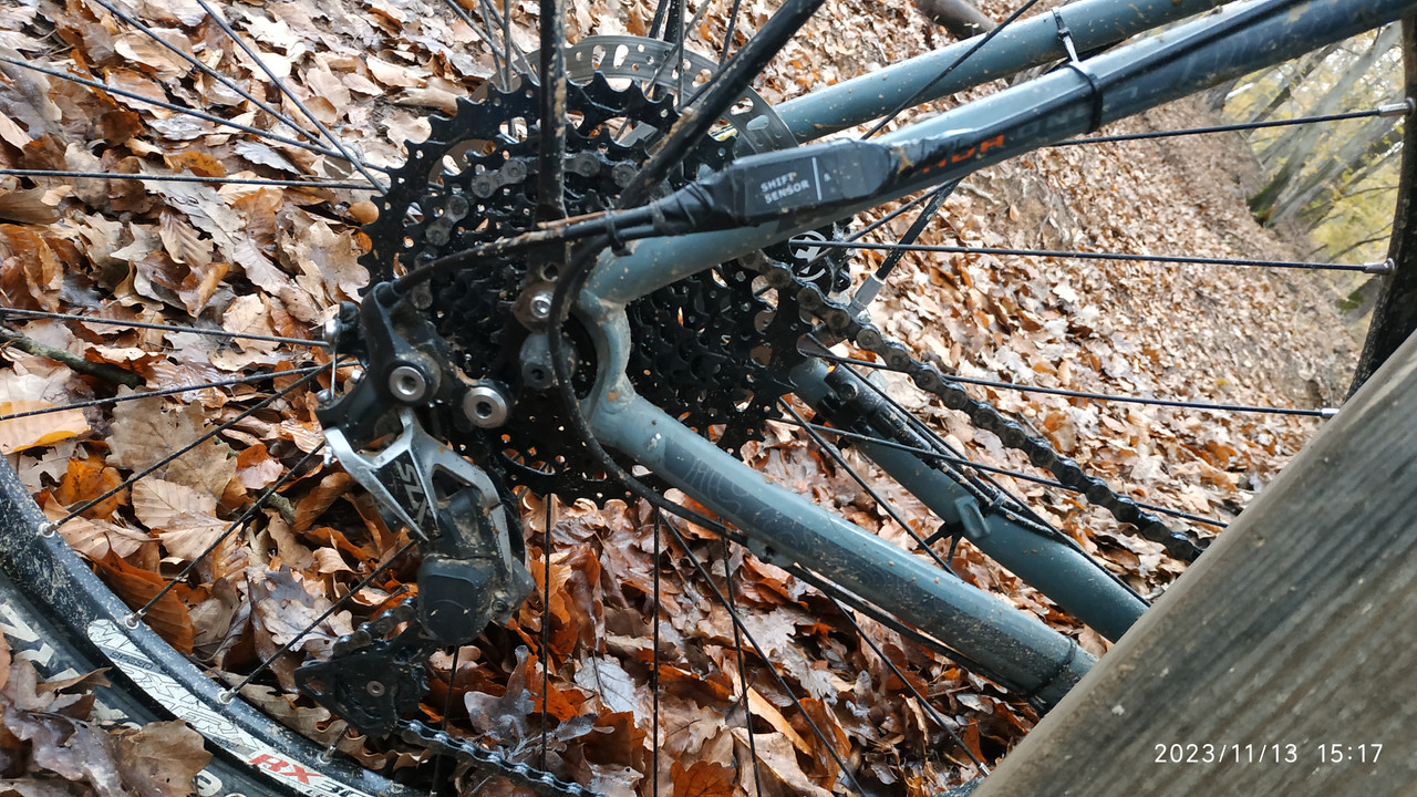

Za zadnjo kaseto ti svetujem tole: https://www.decathlon.si/p/343991-15539...
Najboljše za ekolo je 8p, ker so najcenejše verige.
Lahko pa daš gor tudi do 11p, 12p pa ne več.
Če ostaneš na 8p si zmagal imaš poceni verigo in prestavno ročico ter menjalnik ostaneta ista.
Podaljašati moraš samo nosilec menjalnika, da se veriga lahko prenaša na večje zobnike.
Podaljšek nosilca je nekaj EUR.
Seveda boš moral podaljašati tudi verigo.
Vprašanje je samo, če bo veriga potem dovolj napeta na najmanjšem zobniku.

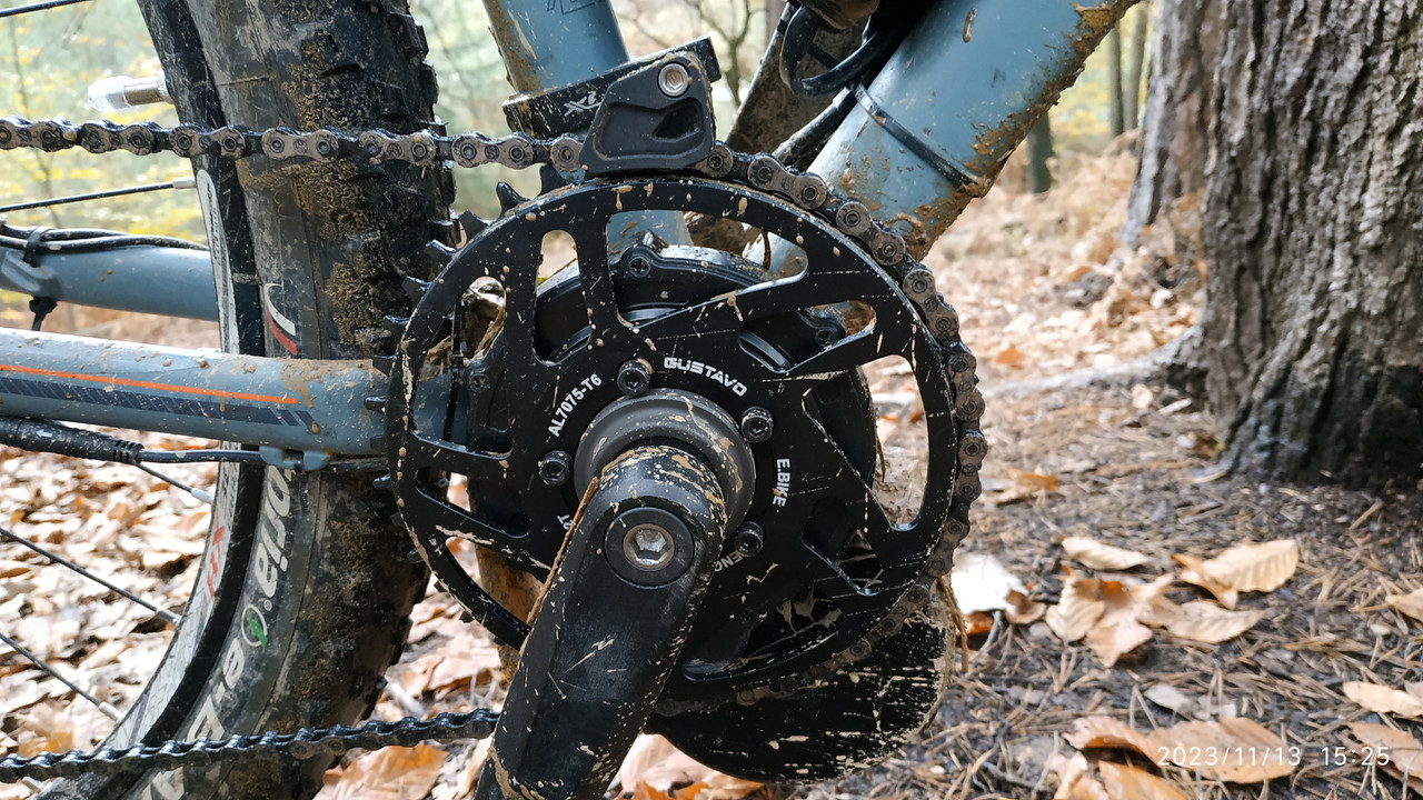

Madmax, lahko pa si pomagaš z chainring adapterjem 104BCD in zobnikom.
Jaz imam spredaj 32T na bbs02. Končna hitrost mi ni tako pomembna.

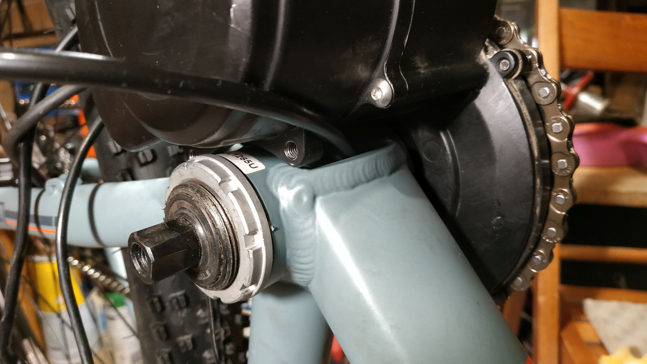

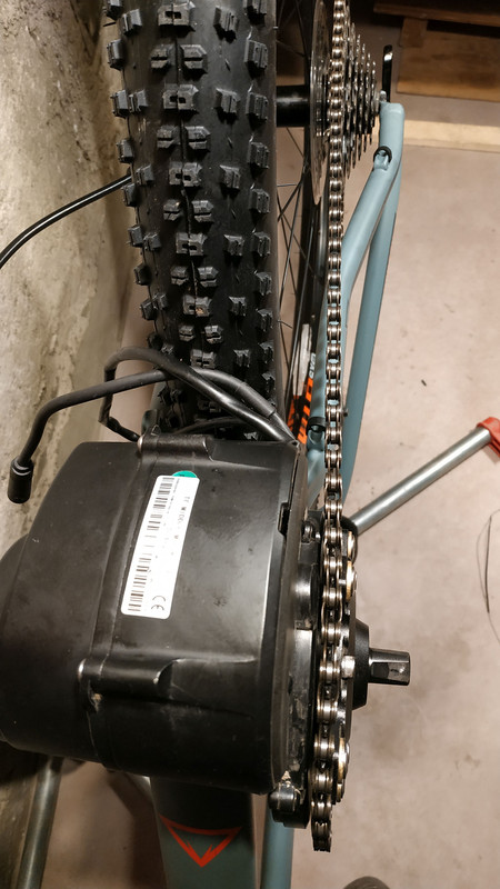

Vsi Bafang motorji gredo lažje na ta Fuji kot TS motorji.
TS motorji so bolj kompaktni in grejo zelo na tesno, spodaj pri BB kjer pride notranja razpeljava kablov ven.
Sem moral kable prestaviti zunaj okvirja.
Glede offseta pa naredi šablono iz kartona in prisloni na okvir.
HD motor je zverina, ki potrebuje gume debeline 2.6, da se ne ubiješ s gumicami 2.25.
Gume 2.25 so primerne mogoče za hub motorje do 30 km/h.
HD motor pa razvije 60 km/h.
Zato svetujem čim širše gume, ki še grejo v okvir.

Tukaj je slika s 30T, ki nima skledaste oblike.
Ko sem naložil OSF je motor postal tako močan, da sem dal gor original 42T, ki verigo lepo približa okvirju.
In je veriga v idealni liniji. Na tej sliki se lepo vidi kako sem na kaseti vzel stran dva notranja zobnika.
Sedaj to ni več potrebno in imam vse zobnike.

Mene pa muči ta naleg, pa najbrž ne znam prav razložit:
Tu sicer menjalnik zakriva konture, a pri montiranem motorju je od zgoraj lepo vidno. BBSHD je tu večji po premeru in debelini napram BBS02B (ohišje velikega zobnika v motorju).
Bi že preveril s šablono, pa se še nisem naučil kaj zaene ključe rabim, zato sem tudi toliko težil z orodji... (več načinov/sistemov/proizvajalcev pritrditve gonilke-različni izvlakači, različne "sredine"-spet različni ključi, ..., kaj ima Fuji pač ne vem-ne poznam, pa ne bi kar vse po vrsti in najdražje kupoval, še sploh če ne bo ustrezalo...). Z majzlom in macolo pa ne bi... :)
(vstavljanje slik ima pa ta forum res smotano, pa vidim da nisem edini ki ima težave vstavit normalno prikazno sliko....)

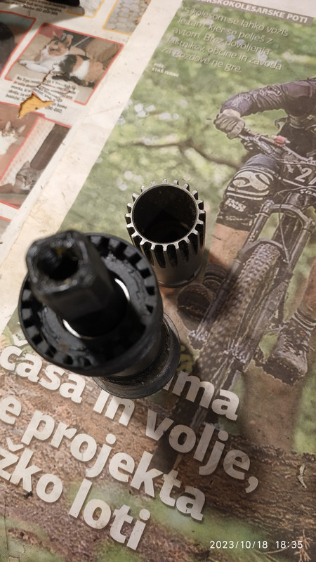

V FUJI je Bottom Bracket BSA-68/73-ISIS
Ključ je tale pravi: https://www.wiggle.com/eu/p/lifeline-bb...
D je levi navoj / L je desni navoj. Odteguje se najprej plastična matica, zelo previdno.
Slika mojega FUJI BB:

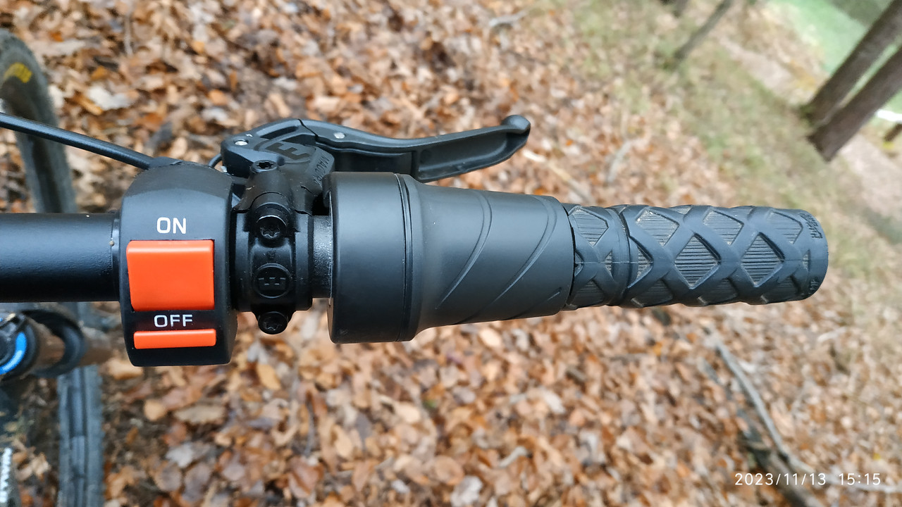

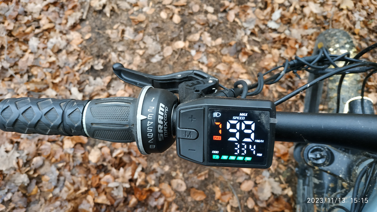

FUJI BAFANG BBSO2B
SOFTWARE: https://github.com/danielnilsson9/bbs-f...
NASTAVITVE: https://endless-sphere.com/sphere/threa...
Software in nastavitve preizkušeno delujejo odlično.

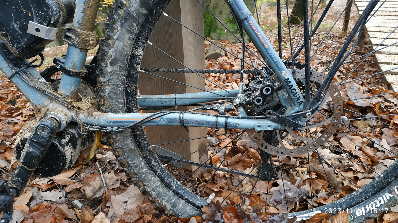

Qcube ::
Najbolj me zanimajo slike po skoku na skakalnici v ozadju
. Tvoj setup ni primeren za take terene. Sicer pa če prideš z nasmeškom domov je morda še vedno ok.
stratosD ::
@dnsd
wawawiwa
- congrats za izpeljan projekt!
koliko T si dal Gustavota spredaj?
Vidim da si se znebil klikerjev tudi na levi in dal SRAM ročko za prestave da je v stilu - kaj maš pa na desni to zaen throttle?
kateri xml profil si pa izbral za izhodišče za svoje nastavitve (tiste od Vidriagota z Endless-Sphere mislim)...
Sicer pa - hebeno jesensko mokro listje
ki ga vidim na tvojih slikah - včeraj zvečer me je v mraku na ovinku tako spodneslo nekam med asfalt/šoder/mokro listje - - - sem šel dans kar po tetanus injekcijo...
*Tip -> če padete s kolesom - ne rečt da ste s kolesom padli na urgenci/zdrav.domu - ker pol še copse obvestijo in dobiš še položnico domov od njih - sem bil opozorjen od kolege kolesarja že prej tako da sem uradno spodrsnil pri teku...

dnsd ::
StratosD sem imel tudi jaz padec pred tremi tedni na listju in sem zlomil levi palec.
Najbolj me boli pri premontaži gum, Vittoria je pasja.
Uporabljam nastavitve V4. V načinu sport sem samo spremenil, da throttle ne preglasi PAS in uporabljam tudi za throttle nastavitve za PAS, ne kot je V4 throttle vse na 100%. Ker drugače vse potrga. Tisti rdeč gumb na desni je za izklop PAS in ga imam v sport načinu vedno na off.
Tako throttle lepo dvigujem s PAS nastavitvami do PAS 9 kjer je vse na 100%.
Gustavo je 42T, ker manjši imajo slabši offset.
Zadaj imam samo 42T max., ker sem pri 46T že odlomil nosilec menjalnika, ker sem ga podaljševal.
Ročka na desni je tale: https://zeekpowa.com/products/twist-thr...
