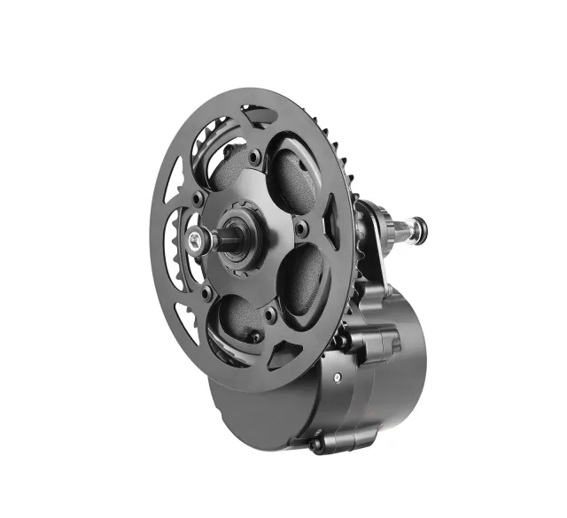

https://device.report/cyc-motor/photon
offset ohišja na velikem zobniku je 37 mm, kar je 10mm več od TSDZ2.
Res pa je, da ima photon skledasti zobnik.

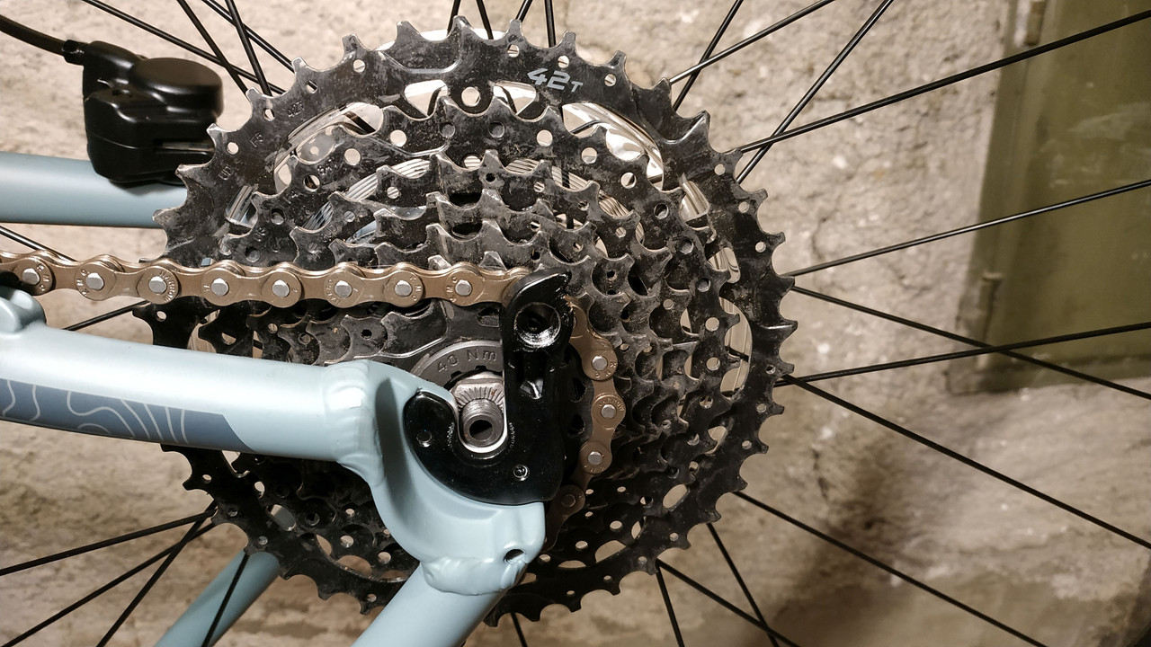

Sem ga že naročil in bom dal gor Yari 130 mm vilico skupaj s kolesom 27,5+ guma je širine 2,8 iz moje Meride.
Motor bom uporabil moj stari Tongsheng TSDZ2 in 48V baterijo, ki jo že imam.
Spredaj bo 34T in zadaj 46T max.
Ko sestavim pošljem slike.
V VELO je cena samo 550€.

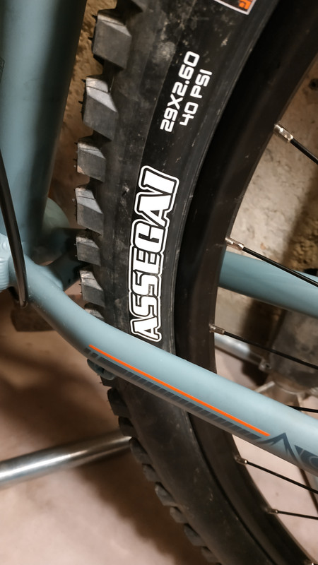

Ja, pri predelavah je potrebno gledati naklon glave, ki se spreminja z višino vilic in obsegom koles.
Obseg gume 27,5x2,8 je isti kot 29x2,0.
Ker se bo glava dvignila zaradi adapterja 44-40 in višine vilic iz 100mm na 130mm, imam še nekaj manevrskega prostora pri širini zadnje gume. Možne pa so seveda tudi druge kombinacije. ko bom imel to kombinacijo testirano se bom odločal za naprej.
Predvsem me zanima, če bo električni trdak deloval tako dobro kot je šla original Merida, ki je šla tako dobro kot fully.
Pri fullyu je povečanje vzmetene mase dobrodošlo, ker se prisili nevzmeteno maso k večji odzivnosti.
Pri trdaku me zanima prav ta odziv povečanja vzmetene mase za 10kg.

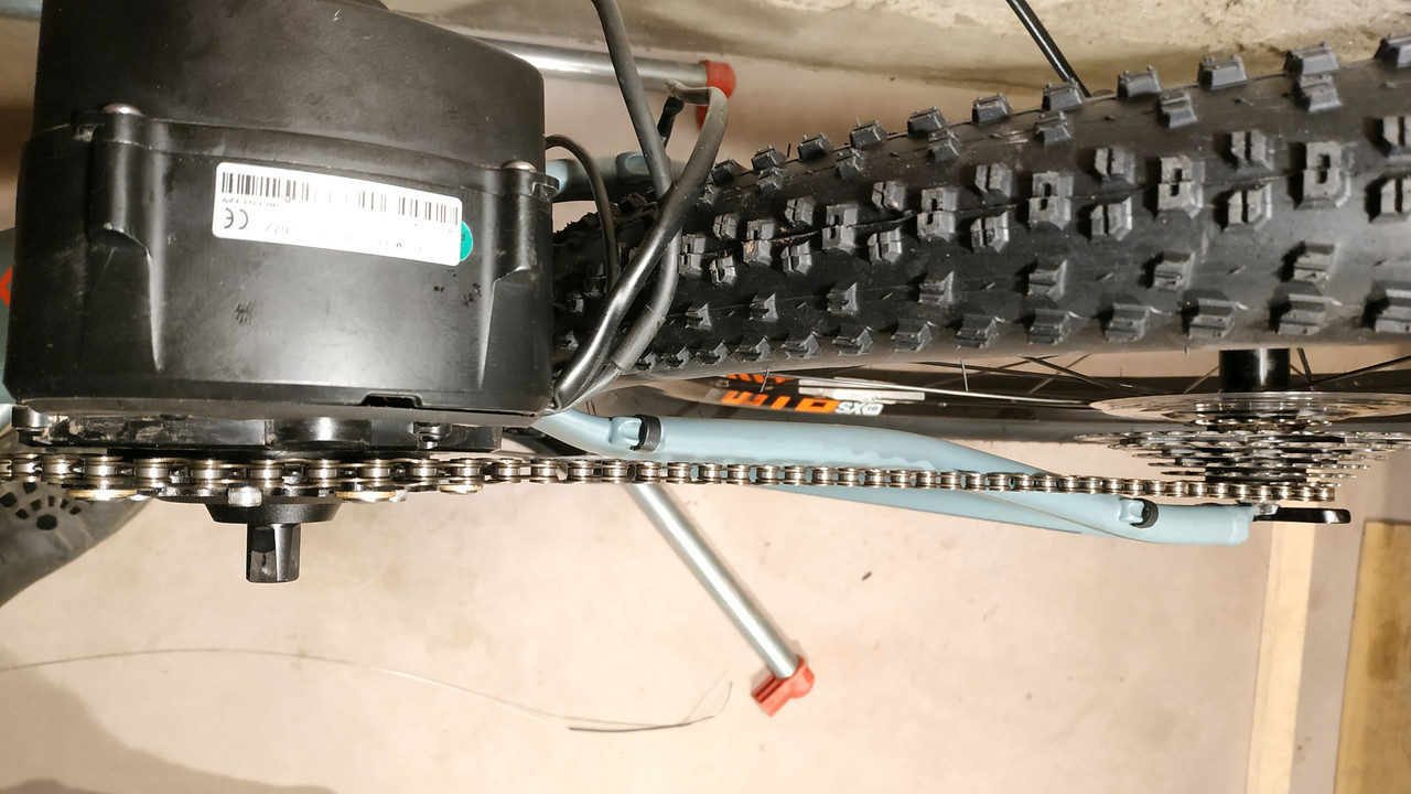

Na Merido motor ni mogoče montirati zaradi BB92 in ker ima Merida samo en 30T zobnik. Tako da veriga ne doseže niti skrajnega zunanjega zobnika. Baterija pa gre lepo v trikotnik.
Merido bom predelal v XC z Reba vilico 1500g in ozkimi 29x2,0 gumami.
Sicer že imam 12kg XC kolo, ki pa mi je premajhno v velikosti L.
Merida pa je XL.
To XC kolo sem kupil prav z namenom montaže motorja, ker ima dva zobnika spredaj.
A dva zobnika sta premalo, potrebni so trije in Fuji ima tri.
Pri dveh zobnikih zmanjka 7mm offseta.

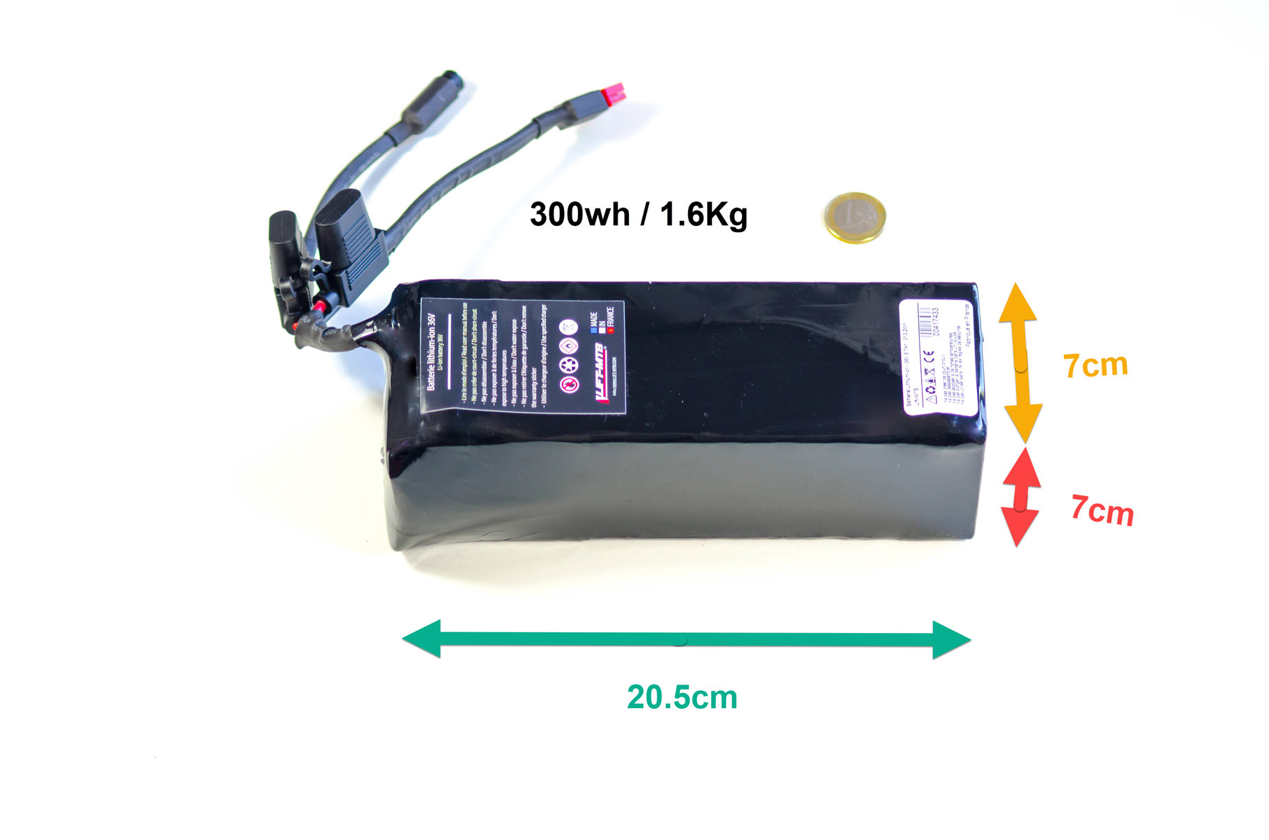

Sedaj sem začel razmišljati v drugi smeri 36V.
Sistem 36V omogoča manjše in lažje baterije.
Najmanjša baterija je težka samo 1,6 kg.
Če jo imaš na hrbtu jo na vrhu pred spustom enostavno odložiš.
In imaš na kolesu za spust samo dodatno težo motorja.
Seveda si moraš prej organizirati battery shuttle in imeti več takih malih baterij.
- spremenil: dnsd ()

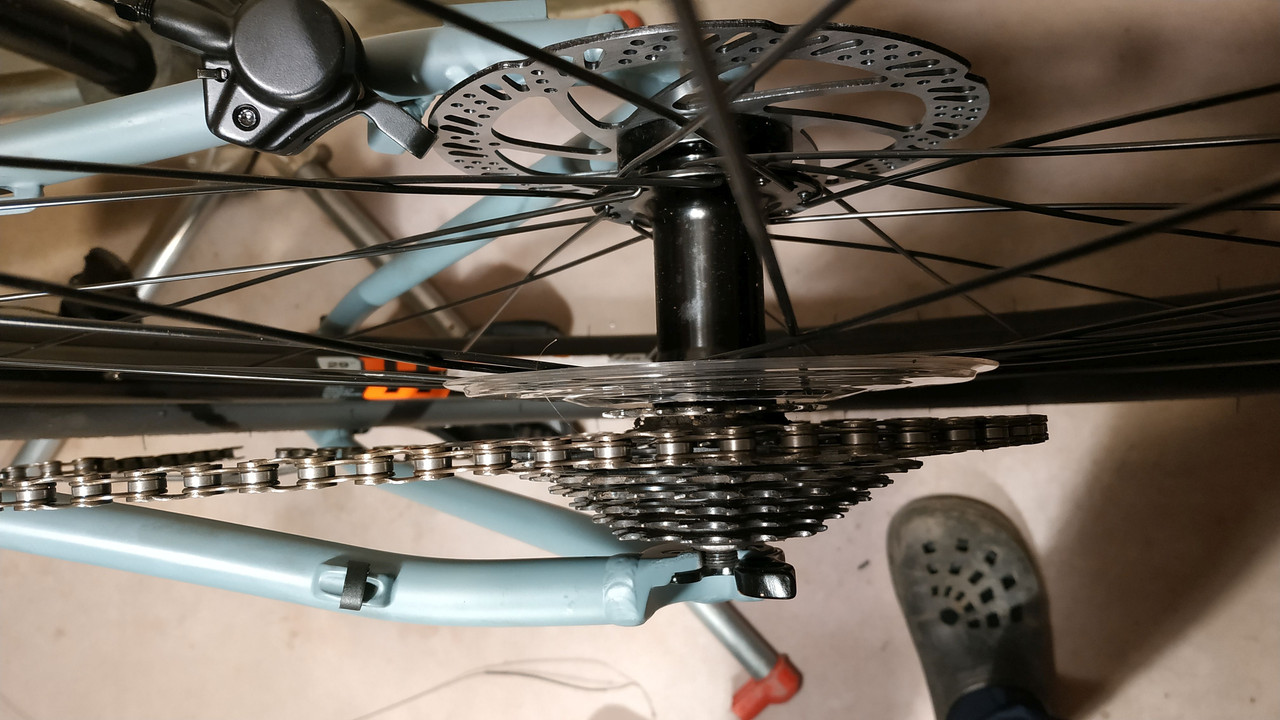

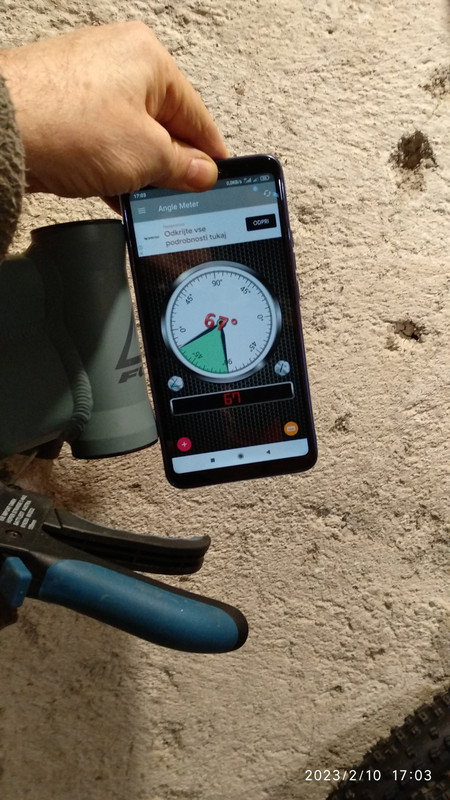

Fuji preizkus offseta. Zobnik sem podložil, da gre bolj navzven.
Spredaj 34T Zadaj 42-15T FUJI PRVI POIZKUS]

stratosD ::
mal ti lomi ketno se mi zdi (Slika2) na 42T..si podlagal na drive side mal preveč...kolk je distance zobnik-zadnja vila brez podlaganja?
dnsd ::
Ja, malo lomi še dobro, da ne veliko.

BlaY0 ::
Hmm, tukaj boš moral vzeti v obzir tudi pitch med zobniki na kaseti... pri 11-rednih je le ta 3,9 mm, pri 9-rednih 4,35 mm ter pri 7-rednih 5 mm. Lahko se zezaš z različnimi zobniki ampak bistvo je da ujameš pravi pitch za shifter in tudi menjalnik. Kar se tiče menjalnika je vsaj pri Shimano-kompatibilnih rate praktično enak do 9-rednega, od tu dalje se pa kompatibilnost neha. Tudi od 7 do 9 je fino, če imaš shifter, ki ustreza pitchu tvoje custom kasete in ne nujno številu zobnikov.
Na katerem zobniku zadaj imaš trenutno optimalen chainline? Zakaj nucaš spredaj tako majhen zobnik?
- spremenilo: BlaY0 ()
dnsd ::
Ja seveda gre skupaj s kaseto tudi menjalnik in prestavna ročica menjalnika.
Drugače menjanje prestav preskakuje.
Optimalen chain line je seveda na skrajnem zunanjem zobniku, zato pa so potrebni kompromisi za vse ostale zobnike.
Če bi hotel imeti optimalen chain line za vse prestave bi moral nabaviti sistem z notranjimi prestavami.

dnsd ::
Danes sem meril kote. Najprej pri Meridi, kjer je kot 67 stopinj in višina glave od tal 83cm.
Potem sem na zadnje kolo Fujija nataknil najdebelejšo gumo, ki gre notri v vilico in nato odmeril 83,5cm od tal do glave.
5mm sem dodal za adapter 44-40, ki gre v glavo spodaj.
Potem sem izmeril kot in dobil 67 stopinj.
