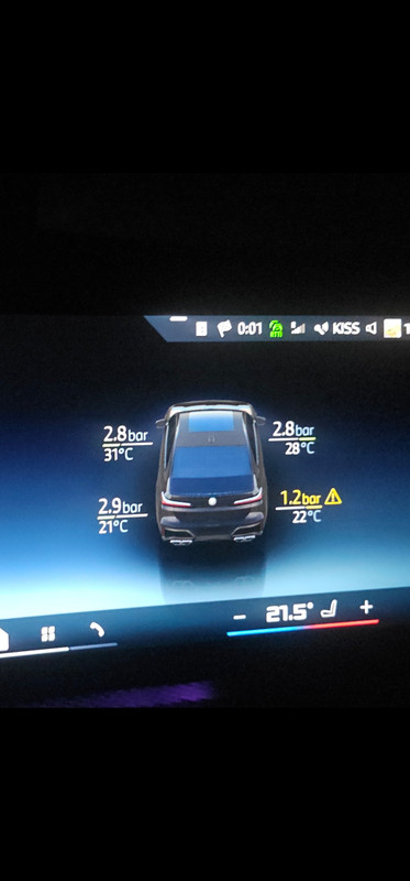

Predvsem pa cisto zadosten, ce nisi retard. Pa se ob menjavi te ne ozemajo s senzorji v pnevmatikah. ABS senzor na holzvagnu mi je zacel piskat, pa sem ga ignoral ker je zgledalo na uc vse OK, na koncu se je izkazalo da sem povozil neko pizdarijo
Ko se ti tole zgodi, veš da je jeba.
Še posebej če je to sredi Avstrije, v soboto zvečer. Imel sem ekstremno srečo, da sem naletel na enega južnjaka, ki mi je zrihtal flikanje gume na AC počivališču. Rezerve nimam, ker imam majhnen avto.
Kot zanimivost. Temperatura zraka 3 stopinje, temperatura asfalta podobna. Gume imajo pri 130 km/h okrog 24 stopinj, pri 180 km/h se ogrejejo na 34 stopinj. Prvi dve.
Zadnji dve imate ves čas okrog 10 stopinj manj.
Najbrž zaradi teže in upora, ki tišči avto dol. Ker pogon je v glavnem zadaj, hlajenje pa boljše spredaj.
