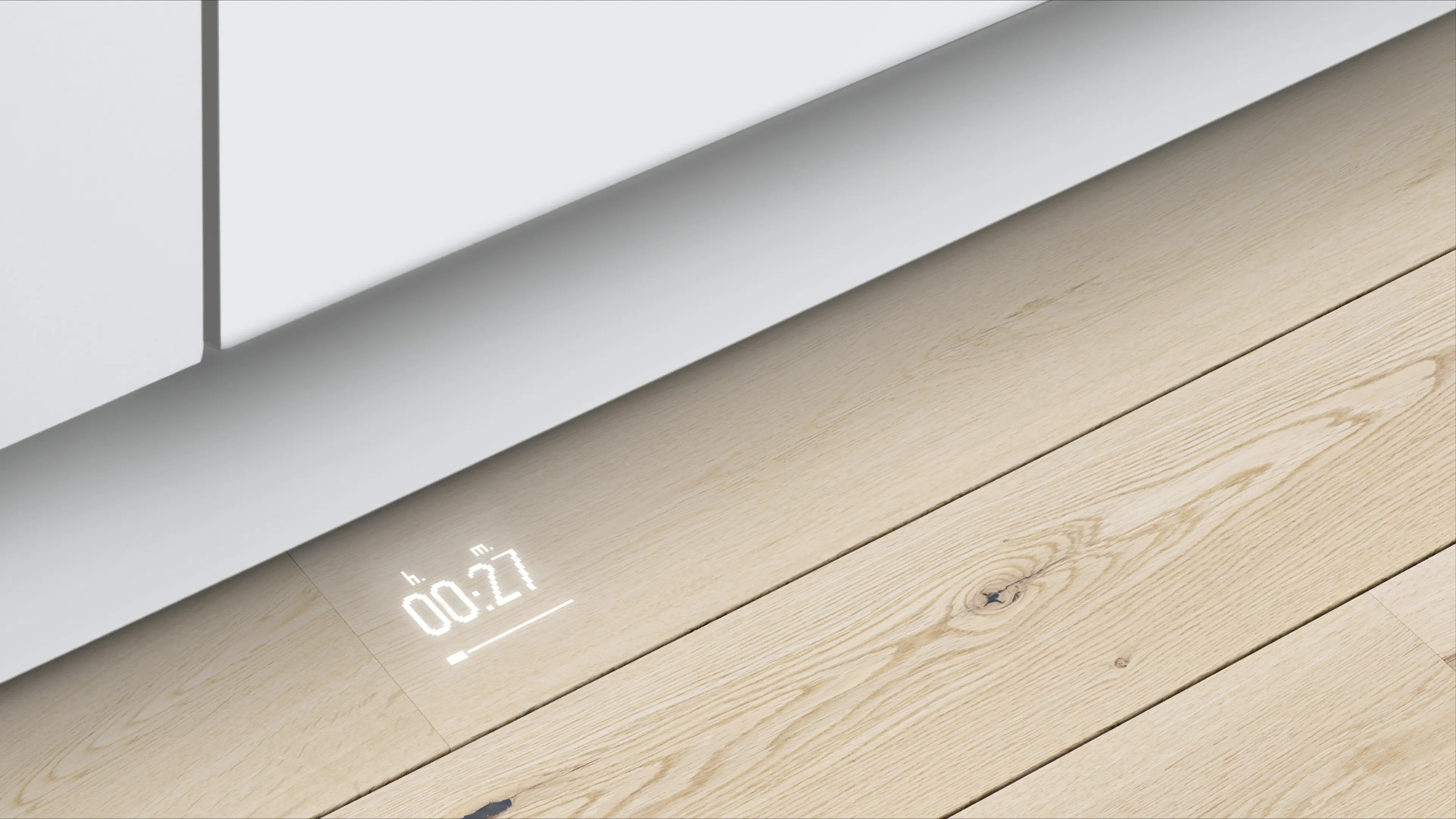

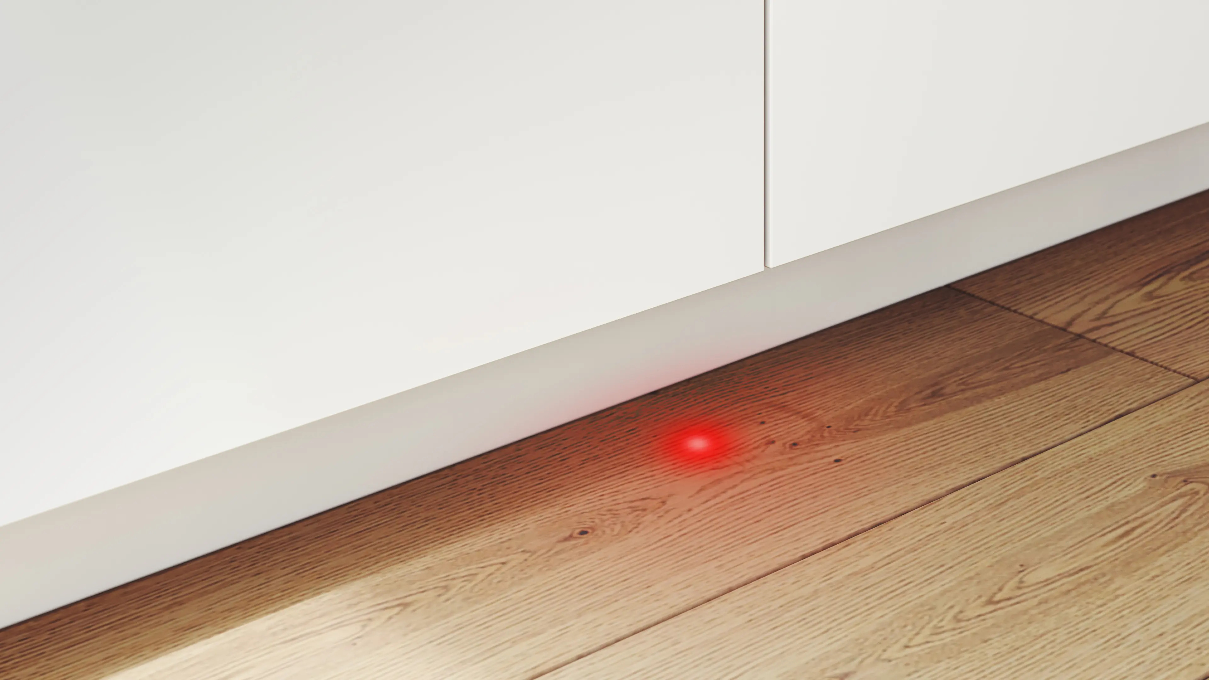

Še eno stvar bi omenil. Bosch projecira informacije na tla. Ampak ne vsi. Pri tvojem projecira samo rdečo piko (Info Light), ki nakazuje, da je pomivalni stroj v delovanju. Drugi prikazujejo preostali čas in trenutni cikel (Time Light).
dunda ::
Ja, to sem pa videl. Ampak je že lučka viden napredek glede na trenutno stanje, ko sem prisluškoval, ali dela. :-)
Se pa seveda strinjam, da je prikaz preostalega časa koristna informacija.

darkolord ::
Jaz imam Time Light, pa se mi ne zdi tako koristen, kot sem mislil. Pri meni namesto prikazanega časa kaže uro, ko bo program končan (mogoče se da to nastaviti), pa čas pranja se itak samodejno prilagaja, tako da te informacije niso tako zelo koristne.
Meni kaže preostanek časa.
(če se prilagaja pa dvomim, bom enkrat sledil če to počne)
