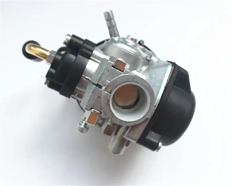

Tole zanima tudi mene, hojnikb je omenil da pregledaš dizo kar je injektor goriva in uplinjač. Zakaj potrebujemo potem injektor goriva če imamo uplinjač? Ciljam na to, da v avtomobilu se ne uporablja več uplinjača od konca 80' in se uporablja sedaj samo injektorje.
zato, ker potrebujes nekaj, da ti dozira primerno kolicino goriva. vecja diza, vecji pretok goriva-gostejsa mesanica.
poleg dize se sicer mesanica dozira z iglo oz. ce je enostavnejsi uplinjac z kotom kladivca.

Aja, torej injektorji niso dize? Kakšen je slovenski izraz za dize?
injektor
diza
