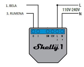

prosil bi za pomoč kako zvezati shelly 1 da bi odklepal vhodna vrata tako kot jih domofon? spodaj je shema od vrat
https://ibb.co/9TxbkY4

Peter18 ::
Obvezno uporabi Shelly 1 ali Shelly 1 Plus in NE PM verzij. Drugače bo črn dim.
V aplikaciji nastavi, da se stikalo samo izklopi po 1 sekundi.

krefi ::
torj na L in N priklopim kar 220V?

Tidule ::
Ce nimas 220v se shelly 1 plus lahko napaja tudi z 12V ali 24-42V DC.
https://smartapfel.de/shelly-homekit-ot...
Shelly 1 in 1 plus imata povsem locen input in output. Pm verzije pa ne in karkoli pripeljes na input bo slo ven skozi output.
