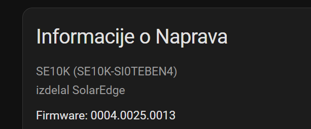

Junija sem dodal panele in mi je izvajalec brez vprašanja nadgradil Solaredge firmware na 0004.0025.0013. Od takrat mi MODBUS komunikacija s HA in polnilnico deluje precej bolj stabilno, ni pa še 100%.
Mogoče bo ta zadnji update dodal še kaj k stabilnosti.
Men so ta teden nadgradili FW iz 4.19.39 na 4.25.0013 .
ModBus prek WiFi mi še vedno deluje. S posodobitvijo na HA 2026.10.0 pa ne rabim več zunanje aplikacije za SE - so v HA dodali nativ - edino kar je blo potrebno popravit par imen v nastavivah energy in pa v mojih pravilnikih.
