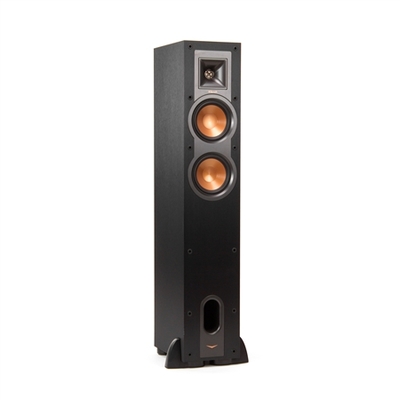

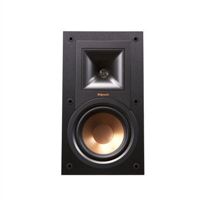

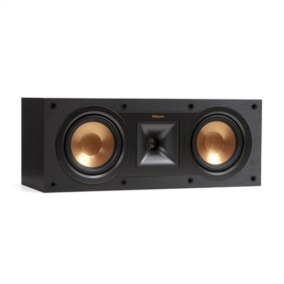

Gizzox ::
Zdravo,
zadnje 3 dni sem iskal najboljšo opcijo za svoj budget in prosim za oceno in nasvet. Sistem bi uporabljal za filme in glasbo v odprtem dnevnem prostoru, ki pa ni prevelik (8x4m).
Moj budget je max 700€, raje malenkost manj, komponente bi zelo želel da so dobavljive v slo, ni pa nujno.
Receiver: Denon AV sprejemnik AVR-X550BT, črn (https://www.mimovrste.com/av-sprejemnik... 255€
Sprednja zvočnika: YAMAHA zvočnik NS333 (https://www.ideo.si/Namizni_zvocniki/zv... ali DALI zvočnik ZENSOR 1 črn (https://www.ideo.si/Namizni_zvocniki/zv... 265€
Sub: ONKYO nizkotonski zvočnik SKW-208 (https://www.ideo.si/Nizkotonski_zvocnik... 150€
Vnaprej hvala za odgovor. Fino, da imamo vsaj eno stran v slo, kjer se da najti tudi pametne informacije kar se tiče tehničnih zadev.
LP
LP
neverjetni99 ::
Zdravo,
LP
https://www.bigbang.si/zvocniki/zensor-...
https://www.bigbang.si/zvocniki/nssw-05...
https://www.bigbang.si/surround-receive...
Zensor 3 obvezno, so boljši kot Zensor 1 ali Yamaha in takoj še dobiš brez problema popust med 10-15% na njih.
Yamaha sub, je boljši kot tisti Onkyo
Receiver je isti 130w pri 6 ohmih, vendar je 5.1 in ne 5.2, kot tisti ko si poslal, več kot en subwoofer pa tako verjetno ne boš imel.

Jaz vem če bi imel take zvočnike kot jih bom sedaj omenil več kot zadovoljen pa čeprav zaenkrat ne bi imel zraven subwoferja saj vsi preveč govorijo da mora biti dober in da izpod 300 EUR ni nič pametnega. Mogoče bi pa kakega rabljenega kupil pa bi tudi bilo ali pa za 150EUR kot ga je že zgoraj nekdo omenil nekega od Yamahe iz Big banga.
V glavnem tukaj so tisti zvočniki katere bi kupil za začetek in mislim da so več kot dovolj dobri v tem rangu:
http://www.odaz.si/si/klipsch-r-15m-bla...
http://www.odaz.si/si/klipsch-r-25c-bla...

15M ne gredo precej nizko (62Hz - 24kHz +/- 3dB), ampak če je v načrtu za prihodnjost še dodati SW, bodo v redu. Bass refleks odprtino imajo zadaj, to upoštevaj, če jih misliš tlačiti povsem/zelo blizu zadnje stene. V tem primeru je boljši bassrefleks spredaj.

Kaj pa potem rečeš za tale model zvočnika KLIPSCH R-24F FLOORSTANDING SPEAKER za 193 EUR kos https://www.majdic.at/klipsch-r-24f-sta...
a ni potem vreden svojega denarja,ker v sloveniji pa takšen stane čez 300 EUR po kosu. http://www.odaz.si/si/klipsch-r-24f-bla... Pa sigurno je boljši kot kakšen Dali Zensor 3 ali podobni saj ima dva bas zvočnika.
Seveda so boljši kot Zensor 3, to sploh ni primerjave, saj je drugi razred zvočnikov. Moraš vedno gledati ekvilente. Recimo tisti prvi klipschi, ki si jih poslal, so ekvilent Zensorju 3, ki je boljši (vsaj na papirju) in cenejši. Ti R24F so pa razred Zensorjev 5. Oboji so floorstanding s 3 zvočniki.
