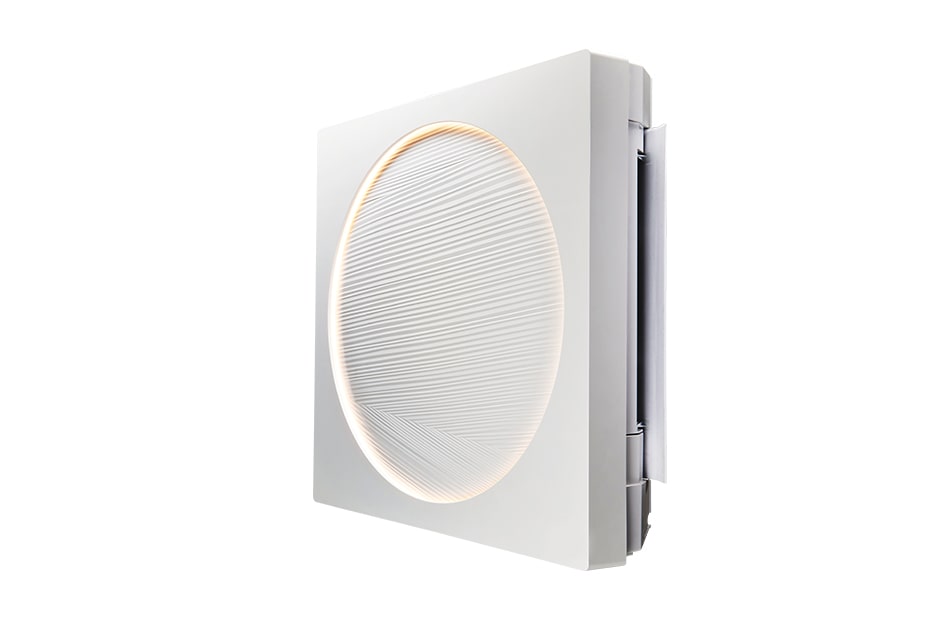

Na kak način pa kroži zrak, če gre pihanja? Ima kakšen high tech nov izmenjevalec lufta?
Edina pametno opcija, da ne piha direktno je od LG klima, ki je ploska, kvadratna, ta piha levo desno gor dol od sebe in ne direktno v prostor:
Sem jo hotel nabavit ampak zavzame preveč prostora na steni in spet ni primerna za stanovanja.

Nič ne šumi sploh je ne slišiš ker odaja samo mrzel zrak 0,3 metra na sekundo
Kako hitro pa ohladi prostor, recimo iz 28 na 24? tak...30 kvadratov, 2.5m visok strop?
Ishmael ::
Don Vincenzo je izjavil:
Nabavite si tole klimo in ne bo nič pihalo
imam jo in je vrhunska
http://www.samsung.com/si/air-condition...
Pa kaj bolj šumi kakor klasična klima ?
Kaj ventilator sploh ne deluje pri tem načinu ?

Seveda deluje. Marketinški triki, notranja enota oddaja 19dBA na minimumu, torej normalno piha. Zadeva ima samo dodatne luknje čez sprednjo stranico, da kvazi razprši. Pod tako klimo ni ravno prijetno bit ob hlajenju. Za gretje je pa itak zanič, ker greje zrak zgoraj, namesto da bi ga pihalo dol.
billy ::
Hja wow, micka FH pa ima najnižjo jakost 20dBA, s tem da ima ob tej jakosti 4 kubike pretoka. Ampak to sploh ni koristno, ker je prešvoh, se ne more vzdrževat temperature, sploh ne, edino če bi bilo zunaj manj kot not, tako da dvomim da je Samsung uporaben?
