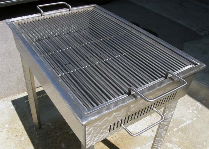

Mi je pa zanimiv tudi tale, ki ga je #000000 prilepil.
To je v bistvu klasika, pečeš lahko vse živo, ima debelo rešetko, rostfrei materijal, in je ogromen mislm da je mera 1000x600 mm
To nafutraš kr nekaj folka :)
Unknown_001 ::
Sam mora bit pa težak ko svina. Noge ma fiksno zavarjene ali se jih da zložit? Jaz bom poleti tudi delal svoj žar, le da bo to kompaktna prenosna zadevica ki jo mimgrede potegneš iz prtljažnika.

#000000 ::
Nogce grejo stran ja, jest sem samo prilepu slico kaj je klasika, smpak te ki jih delajo ni zime naredijo pač kar si zaželiš.

#000000 ::
Unknown_001 je izjavil:
Ja če bo rosfrej bo težek, pa še ta more bit konkretne debeline ker drugač se vse zvija in ko ga parkat pregreješ je vse razjahan.

Unknown_001 ::
Sem hobi švajser, tak da nč bat, bom že tako naredil, da bo štimalo ;)

#000000 ::
Ja to da se zvija ko variš itak lahko popedenaš, cvinge pa gasa, mislm na zvijanje ko zadevo naložiš z ogljem, pač tam je kr nekaj kw moči skoncentrirane na enem mestu in če ni pravi materjal ga bo sčasoma potegnil, in pol po parih piknikih ugotoviš da nekak rešetka ne sede, se predal ne odpre ali loputka ne šiva več ipd. zato inox , ni pa pocen. ampak za tak žar nekje 300 eur top več jest nebi dal.
