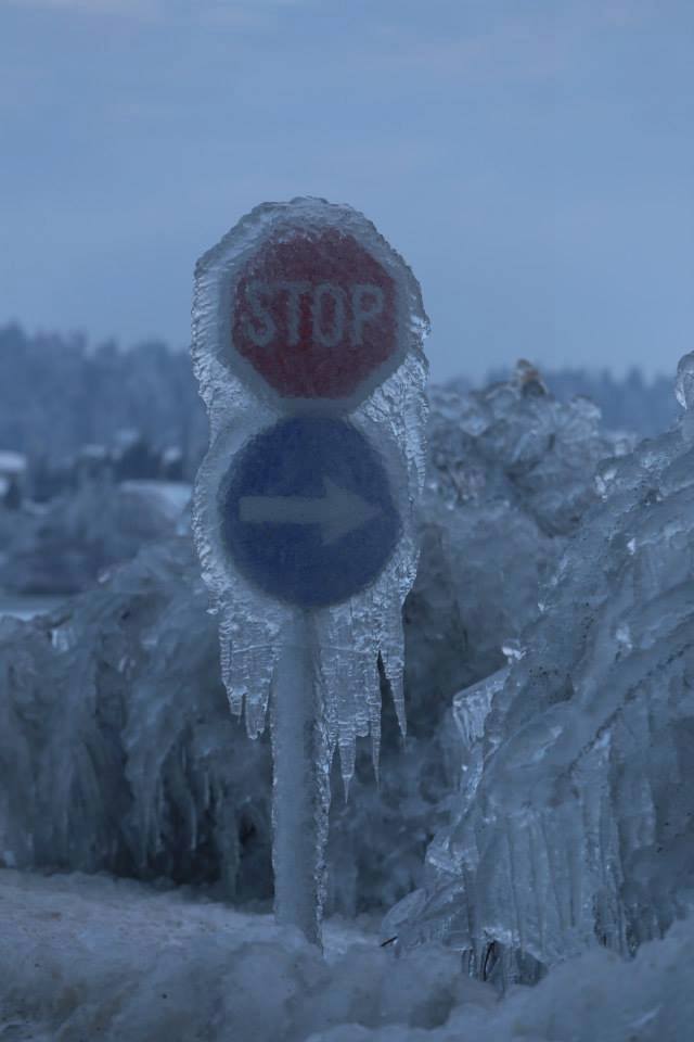

Me pa zanima, kakšna bi morala biti konstrukcija DV, ki bi brez problemov zdržala tole:
