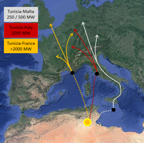

J.McLane ::
Predlog za izgradnjo 4,5 GW solarne elektrarne, ki bi po podmorskih kablih napajala Evropo:
http://www.popularmechanics.com/science...
Gre pa za sistem z zrcali in zbiralnim stolpom
Za predstavo o velikosti, Francija ima tri nuklearke z nazivno močjo višjo od 5 GW. Ne vem kakšen smisel ima energijo transportirat tako daleč, če jo pa še za južni del Italije nebi bilo dosti. Ali pač?

Lepo, upam, da jo dejansko zgradijo in da ne bo predraga. Koncentrirana solarna energija ima kar nekaj prednosti pred PV, predvsem v tem, da že v osnovi (vsaj deloma) rešuje problem shranjevanja energije in njenega kontroliranega oddajanja v električno omrežje. Tako se da vsaj na skali dneva in ur bistveno bolje nadzirati proizvodnjo in jo prilagajati potrebam in stanju omrežja.
Sicer članek kar precej pretirava glede zmogljivosti, tole nikakor ni neka 'gigantska' elektrarna (razen kvečjemu po površini), ki bi lahko napajala znaten del Evrope. Bolj ali manj je zamenjava za en 1 GW jedrski reaktor. Rabimo samo še kakih 300 do 400 podobnih, pa se lahko v Evropi rešimo elektrike iz fosilnih goriv.
telexdell ::
J.McLane je izjavil:
Tudi na jug Italije je potrebno pripeljati elektriko. Če tja pride elektrika iz Tunizije potem se lahko druga elektrika namesto na jug usmeri na sever. Torej se elektrika iz Sahare ne bo transportirala direktno v Anglijo ampak se bo porabila pri porabnikih katero so najbliže viru. V Anglijo pa bo dejansko prišla elektrika s severa Francije.
J.McLane ::
Zakaj potem dolg kabel direktno do Francije?
Mislim da je tu vprašanje kdo bo investiral, če se gre ta projekt vsaj delno Francija potem kot kaže oni hočejo do sebe potegnit direkten kabel, pa naj stane kolikor hoče.
Ishmael ::
Ker graditi nekajmiljardni projekt v nestabilnih državah je izjemno pametno :)
Nek verski fanatik ti prekine kabel in cela evropa je nenadoma v temi.
Panevropski projekt hidroelektrarne na gibraltarju je bolj smiselen:)
svit ::
Projekti "mega sončne elektrarne" v severni Afriki in nato kabli v Evropo, so neumni IMO.
Zakaj? Več razlogov:
1.) Veliko preveč denarja in infrastrukturnih posegov (še najcenejša bi bila sama postavitev sončne elektrarne, več bi prišel daljnovod + vsa zajebancija, ki pride zraven (transformatorji, baterije, kabli...).
2.) Še vedno bi imeli single point of failure. Gre za "nestabilne" države oziroma za države, kjer smo kot zahodnjaki naredili več škode kot koristi -> veliko denarja za samo varovanje "glavne" žile in infrastrukture.
3.) Varovati bi bilo treba tudi "končno" (oz prvo vozlišče v Evropi), do katere bi prišla "afriška" elektrika.
4.) Še vedno bi imeli nek konzorcij, ki bi imel "ekskluzivne" pravice. Point distribuiranega omrežja je ravno v tem, da nima nobeden tolikšne moči, da bi lahko "izkrivljal" trg. Iz distribuiranega omrežja sicer lahko nastane nek ponudnik (ala Google, Amazon), ki bi ponujal platformo za izmenjavo električne energije med proizvajalci/porabniki na tehnologiji blockchain, ampak mislim, da tak ponudnik ne bi imel takšne moči, kot jo trenutno ima "energetski lobi".
5.) Če dobro razmisliš o samem konceptu, gre za, po mojem mnenju, za koncept "naftovod"/"plinovod", le da se po njem pač "pretaka" elektrika namesto nafte/plina. Preživeti koncept.
6.) En kup pijavk, posrednikov, ekskluzivnih pravic, birokracije, mafije... + lokalno prebivalstvo, ki ne bi bilo kaj dosti udeleženo v dobičkih, bi imelo en razlog več za sovraštvo => težave.
Zato mislim, da je zadeva napačna in brezvezna. Bolj se nagibam k vse evropskim projektom "sončne elektrarne na strehe vsake hiše..."
