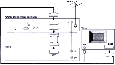

Slikca, na hitro. Izbereš eno ali drugo povezavo. Ne pa obeh. Torej ali naprave vežeš eno za drugo prek scart kablov, ali pa prek koaksialnih. Meni gre scart na živce, recimo... pa imam lepo vezano anteno na sat, sat na vhs, vhs na dvd, in pol na TV. KISS varianta.

Pri meni je situacija sledeča.. imam tv, ki ima samo en scart vhod, ki ga zapolni dvb-t digitalni sprejemnik. Poleg tega imam še analogni satelitski sprejemnik, ki je na tv priključen z antenskim kablom. Digitalni sprejemnik in programe preko njega mi najde preko AV, satelitskega pa na enem "navadnem" tv programu. Problem je nastal, ker je satelit ASTRA prenehal z oddajanjem analognega signala..edina rešitev je digitalni satelitski sprejemnik, za katerega vem, da se ga na tv lahko poveže s scart kablom, mene pa zanimajo še druge rešitve.

Če ima digitalni sat. sprejemnik RF izhod, potem ga lahko priklopiš na antenski vhod, če ne, pa ne. Čisto odvisno od modela. Oz. če ga nima, imaš dve možnosti: vezavo na videorekorder (spet, če ga imaš) ali nakup RF modulatorja (googlaj).

Po mojem ja. poslikaj zadnjo stran obeh sprejemnikov pa nalimaj slikce. Osebno še nisem videla komponente brez antenskih vhodov in izhodov. Načeloma je simpl. analogni sprejemnik imaš zrihatn. Tisti kabel ki gre iz njega v TV... izklopi iz TV in ga priklopi na digitalni sat sprejemnik. Pol pa rabiš še en koaksialni kabel da povežeš digitalnega s TV (tako kot je sedaj povezan analogni). Pol pa sam kanale poiščeš na TV-ju.
Obstaja majhna možnost da sta oba sprejemnika nastavljena na isti kanal. V tem primeru boš pač moral kanal na enem od sprejemnikov spremeniti (moj vhs ima za to en knof na zadnji strani, sat sprejemnik pa preprosto nastavim v meniju).

Iz slike vidim, da digitalni sprejemnik nima RF izhoda.
Digitalnega lahko z analognim povežeš prek scart-a. Analognega pa tako kot prej na TV prek koaksialnega.
Domnevam da je na sliki vidno vse kar je pomembnega.
Druga varianta pa je za probat (ne garantiram absolutno ničesar): digitalni sprejemnik povežeš na analognega prek 'LNB loop through'. Brez scart. Torej, LNB iz stene v digitalnega, iz digitalnega pa pol na analognega. Analogni pa na TV prek koaksialnega. Po mojem bi moralo delat... sam, again, ne garantiram nič.

Zgornji sprejemnik poveži preko skarta-desni, kjer piše tv v spodnjega v vcr-levi, iz spodnjega skarta tv-desni pa v tv in imaš samo en skart in imaš povezana oba dekoderja. Če gledaš zgornjega gre slika preko spodnjega, če gledaš pa spodnjega gre pa slika direkt na tv.

Sej ne rabim obeh sprejemnikov. Rad bi samo spodnjega (digitalnega) povezal s TV, ampak ne preko SCART-a ker ima TV samo en SCART vhod, ta pa je že zapolnjen z dvb-t digitalnim sprejemnikom. In sedaj iščem rešitev.

Uspelo mi je
Sat. kabel iz stene v digitalni sat. sprejemnik, digitalni sat. sprejemnik s SCART kablom na analogni sat. sprejemnik (TV -> DECODER (na fotki zgoraj)), analogni sat. sprejemnik pa z antenskim kablom na TV. Še iskanje ustreznega kanala na TV in dela!

Koliko izhodov za skart pa ima DVB-T? Če ima dva, TV in VCR potem priklopiš tam kjer je tv skart na tv, iz satelitskega(digit.) pa vključiš skart v tv izhod na sprejemniko in v dvb-t sprejemnik tja, kjer je vcr in ti bosta oba delala na en skart. če ima pa dvb-t samo en izhod, pa skart priključiš iz dvb-t v satelitski dekoder v vcr in skart iz tv izhod v televizijo.
Ja, dvb-t ima samo en SCART izhod in tvoja opcija tudi deluje, ampak samo v primeru da, ko gledaš tv preko dvb-t, ugasneš satelitski sprejemnik in obratno, ko gledaš satelitske programe, ugasneš dvb-t sprejemnik (vsaj pri meni drugače ni delalo).
Vse lepo in prav, ampak naš foter si pogosto da posnet kak film npr. na POP TV (na USB ključ preko dvb-t sprejemnika), istočasno pa gleda šport na Sport1 ali Eurosport, kar pomeni da morata bit prižgana oba sprejemnika istočasno (logično - če ugasneš dvb-t, ne snema več). In to s povezavo, ki sem jo napisal zgoraj čisto lepo deluje (je pač en sprejemnik viška in služi zgolj za povezavo
