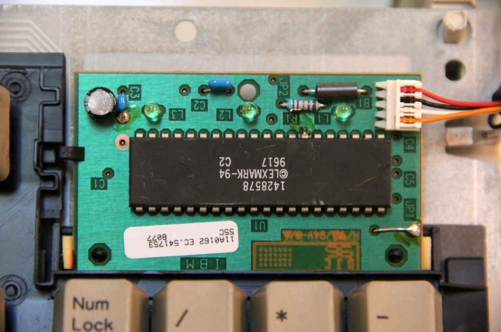

Mi lahko kdo prosim pomaga, našel sem staro IBM tipkovnico, ki je imela prerezan ps2 (ali mogoče AT) kabel, zdaj pa bi rabil načrt, da na novo zvežem, a ne vem katera barva pomeni kaj..
imam pa točno takšen čip in te barve
..sem prerezal eno staro tipkovnico in je imela drugačne barve, tako da ne znam zvezat...
zanimajo me zgornje barve, kam gredo
..za ps2
hvala vam
..za ps2
hvala vam

KTr1sk ::
mi lahko kdo pomaga, ki ima takšen čip
http://static1.1.sqspcdn.com/static/p/3...
lexmark 1428578
da sestavim tipkovnico oz kam se naj obrnem, hvala
lexmark 1428578
BigWhale ::
lexmark 1428578
Takole na pamet kaj reci je tezko. Ce obrnes vezje, da vidis kako so narejne povezave se verjetno da ugotoviti kateri pin naj bi bil napajanje in kateri je ground. Potem moras samo se ugotoviti kateri je data in kateri je clock. Ce ta dva zamenjas med seboj verjetno ne bo nic hujsega. :)

mi je uspelo, da deluje, če bo kdo kdaj rabil
DATA=oranžna
CLK=bela
GND=črna
VDD=rdeča +5V
imajo pa večine PS2 tipkovnice takšne barve kabel
ko očistim tipkovnico jo bom pokazal kakšna je ;) (najdel sem jo na Simbio ko sem peljal smeti hehe), manjka samo pokrovček F2, kje lahko kupim samo pokrovček? hvala
BigWhale ::
Crossfire ::
Pomagaj si z multimetrom v takih primerih...upornost ter hkrati signalni znak ko najdeš match.
