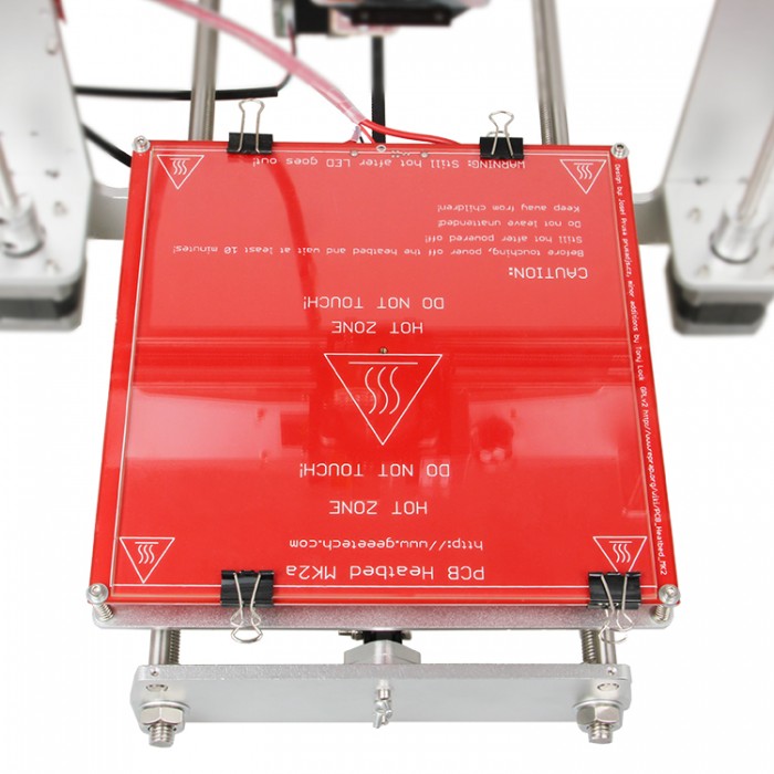

Pozdravljeni! Nabavil sem Ultrabase, zdaj pa imam problem, ker imam Geeetech tiskalnik, ki ima na bedu vijake v kotih za kalibracijo višine.
Sem upal da ima Ultrabase opcijo da odlomiš kote, kot je na nekaterih slikah brez njih, ampak očitno ne. Ima kdo kakšno rešitev kako to spravit na ta bed gor?
romex ::
oj.
jaz sem za svoj tornado naprintal kose kateri objamejo ultrabase. ima tevo isto vijake na robovih za kalibracijo mize.
https://www.thingiverse.com/thing:27827...
poskusi poiskat nekaj v tem stilu,..
