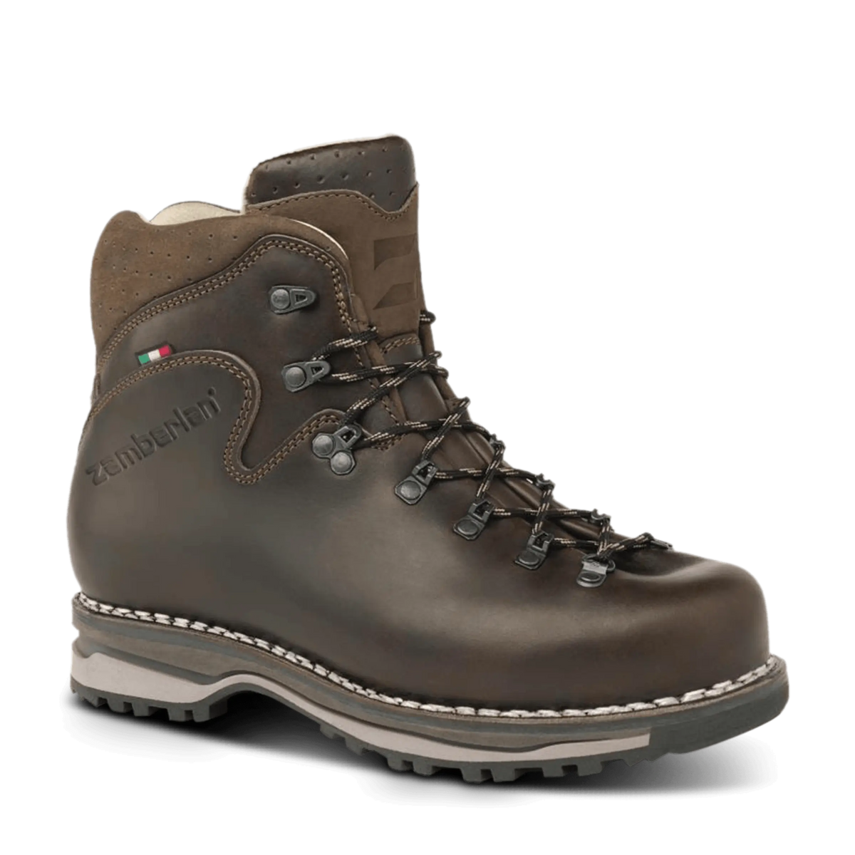

Kako pa je pri nas z gojzarji stare šole, se pravi s klasičnimi usnjenimi gojzarji z dvojno šivanim podlatom.
Ali to pri nas sploh še kdo izdeluje (lahko tudi kaksen privat čevljar) oz.
ima kdo izkušnje s klasiko modeli od Meindla(prfekt,super perfek,ortler), Steinkogler, Hanwag,Treemme ali kaksnega od drugih proizvajalcev. Se da kje pri nas to probati. Hvala.

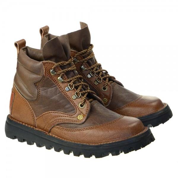

Kot zanimivost, imam klasične usnjene gojzarje, ki sicer niso za v gore, ampak so lovski (originalno za safari). Courteney, ročno narejeni v Zimbabveju.
https://www.cevljarstvo-ratitovec.si/30...
