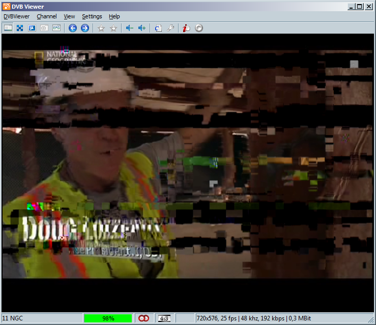

Nagi Bator ::
Ko smo ze pri National Geographic... Slika je tako kompresirana, da je program popolnoma negledljiv. Ob skoraj vsaki spremembi kadra, so vidne le kocke in to za kaksno sekundo. Youtube posnetek v 240p, je brez pretiravanja kvalitetnejsi. In ne gre za slab signal, pac pa za obupno premocno kompresijo. Ob preklopu na analogni signal, je slika konkretno boljsa. Enako, vendar v za odtenek manjsi meri, velja za Discovery, Animal Planet, Travel... Vsi ti programi imajo v analognem nacinu lepso sliko!
Ce je to slucajno Telemach -ova strategija, da grem na HD paket, ker me ti programi pac najbolj zanimajo, bom sam verjetno vse skupaj prej odpovedal! Prav tako pa argumentirano odsvetujem Telemach vsakomur, ki me prosi za nasvet okoli izbire TV ponudnika.

Mater, sam jamrat znate, pač težave na mednarodni povezavi od koder se dobijo ti programi, jebiga. Bo kmalu, če ni že.
Spc ::
Ne jamram, samo javim težavo.
Klical sem na telemach in so mi rekli, da imam omarico hin ( pogovor sem snemal tako, kot vi mojega snemate ), omarice sploh mi tukaj nimamo, zato sem rajši napisal na slo-tech, ker vidim, da tisti na telefonu nimajo pojma o čem govorim.
Kolegi rajši mene kličejo ko je kaj narobe z tvjem ker ponavadi vem še preden ve telemach kaj je sploh narobe na DVB omrežju.
Ne razumem pa nečesa.
Če je problem na mednarodni povezavi preko satelita zakaj tega telefonistka ne ve in mi pošilja sem serviserja ko pa vsi vemo, da ni problem pri meni doma.
Ali pa zakaj se ne morem pogovoriti z osebo, ki ve malo več o zadevi.
Ker potem izpade telemach smešn, da še sami za svoje probleme ne vejo in vedno obtožujejo klicatelja, da mora resetirat sprejemnik, druga sploh slišat nočejo.
Še nekaj ne razumem.
ARD 1 se je premaknil iz 458MHz na 634MHz, brez opozorila in potem spet ne deluje zadeva.
Slika postane črna, saj ni več na tisti frekvenci kot je bil, uporabniki pa ne vejo nič o tem, da se frekvence vsaki teden menjavajo na drugo frekvenco.

Spc ::
Sedaj se je zadeva popravila.
NGC ima spet svojih 2.8Mbit/s + 192kbit stereo 48kHz.
Drugič pa bi bilo res lepo, če bi telefonistka že vedela za napako in bi lepo povedala, da je problem na mednarodni povezavi, ne pa da mi serviserja sem pošilja za brezveze.

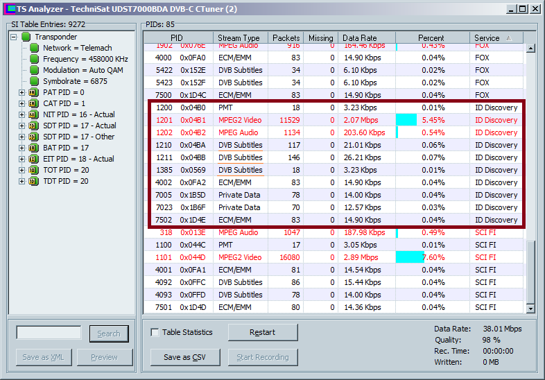

Če si lahko malo sposodim tole temo: na Telemachu imam težavo s prikazovanjem podnapisov na 1 programu (ID Discovery), in sicer mi podnapisov ne prikazuje na 1 televiziji (DVB-C), na drugi (tudi DVB-C) pa jih istočasno prikazuje. Podnapisi so v nastavitvah vklopljeni. Sem klical tehnično pomoč, kjer so mi svetovali, da naj pri prižganem televizorju iztaknem in vtaknem kartico, nič ni pomagalo. Potem so mi svetovali softwersko nadgradnjo televizorja na servisu. Problem pa je, ker za ta TV posodobitve sploh ne obstajajo. TV je Sony Bravia KDL-32D3000. Kakšna ideja?
mat xxl ::
Ta tv poznam v osnovi ne podpira mpeg4, morda je to problem, se pa dobi odkodirna cartica Negotion ki zna poleg Conaxa tudi odkodirati mpeg4 ..., vem sicer da načeloma tega ni v Telemach omrežju, a kaj drugega mi ne pade na pamet.....
Alexius Heristalski ::
MPEG-4 na splošno nima neke zveze s podnapisi.
Spc ::
ID Discovery je v MPEG-2 standardu in tudi podnapisi v stream-u delujejo normalno:
ID Discovery ima 3 podnapise in MPEG-2 stream kot je razvidno iz slike.
Verjetno tv ni pravilno nastavljen ali pa ima napako v firmware-u.
bastadu ::
V nastavitvah mi prikazuje 3 podnapise, katerekoli izberem se ne pokaže nič ... očitno je res neka težava s TVjem ... istočasno na drugem novejšem TVju podnapise prikazuje bp ...
