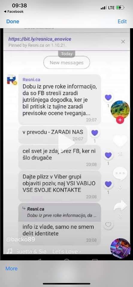

vitranc ::
https://www.alter.si/attachments/resnic...
Kopiram iz drugega foruma, kaj je resnični razlog izpada :)
  • spremenil: vitranc ()

ripmork ::
vitranc je izjavil:
Tako je! :))8-)
"Informacije iz prve rokeTM"
