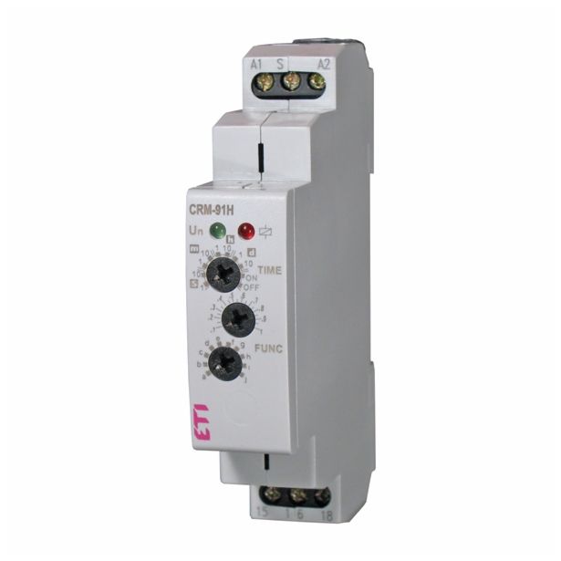

Imamo starostnika ki pozabi zapret kuhinjsko pipo na 2kW kuhinjskem 5 liter bojlerju.
Zanima me če obstaja nekaj (med vtičnico in vtikačem) kar bi po npr. 10 minutah neprekinjenega delovanja porabnika (bojlerja) prekinil el. tok.
Nazaj vklopil bi na primer s tipkalom ali čim podobnim.

telexdell ::
Na grelec priključi nek časovni rele z zakasnjenim izklopom. Če bo grelec vključen več kot nastavljen čas bo kontakt releja prekinil gretje. Ko se bo voda zaprla bo pretočno stikalo prekinilo napetost na grelcu in rele se bo resetiral...Brez WiFi berz...skratka trotlziher
