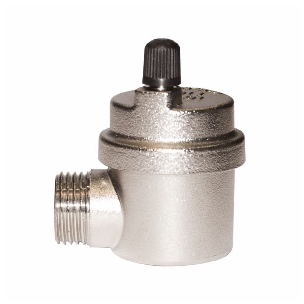

Imaš smolo, da živiš v najvišjem nadstropju, zrak v centralni se vedno nabere na najvišji točki (točkah) sistema. Zakaj prihaja zrak v sistem, je uganka, ki se je verjetno ne bo tako zlahka razrešilo. Praviš, da je po odzračevanju pri ventilu odmontiranega radijatorja stvar nekaj časa delovala. Predlagam, da na tem mestu namontiraš tole oz. nekaj podobnega:
https://www.merkur.si/odzracevalni-lonc...
Namontiraš, odpreš ventil in zadeva se bo sama odzračevala...
