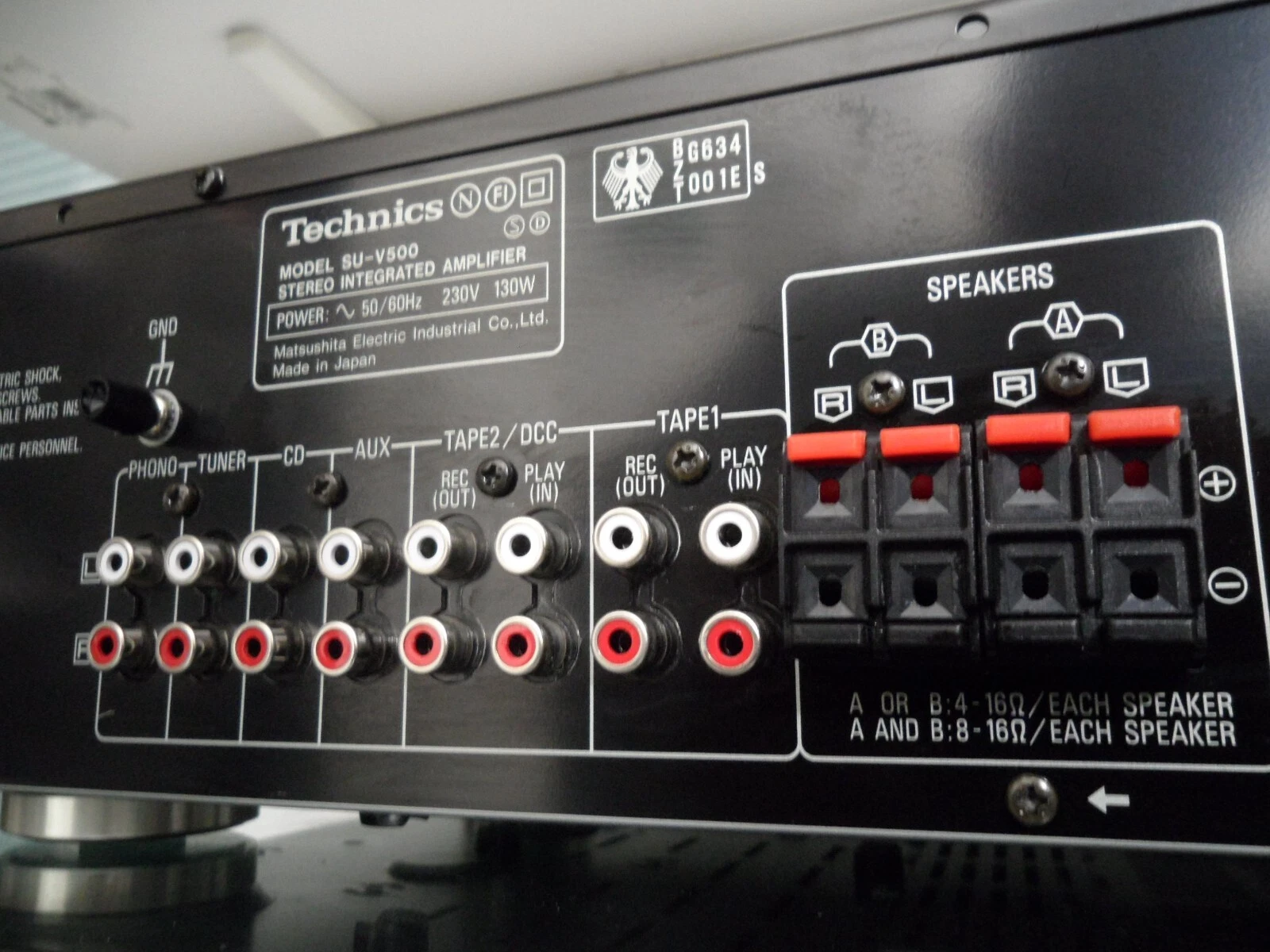

Pozdravljeni,
Imam ojačevalec z izhodi kot na sliki:
Rad bi izvedel:
1. Kako zvezat 1 par zvočnikov katera sta 4Ω na te izhode iz ojačevalca ?
2. Kako zvezat 2 para zvočnikov kateri so 4Ω na te izhode iz ojačevalca ?
2. Kako bi zvezal - če se sploh da: 2 zvočnika 4Ω in 2 zvočnika 8Ω na te izhode iz ojačevalca ?
Če lahko skica vezav? (da si lažje predstavljam)

1 na priključek A priključiš rdečo žico na rdeči priključek označen z R in črno žico na črni priključek pod rdečm, isto ponoviš z drugim zvočnikom na priključek L.
R in L označujeta desni in levi zvočnik, priključi se pa med rdečo in črno.
2 Uporabiš isto vezavo kot zgoraj samo da tokrat uporabiš priključke pod oznako B
VENDAR JIH NE SMEŠ UPORABLJATI HKRATI !!!!
3 Uporabiš isto vezavo kot zgoraj, pod 1 in 2,
Hkrati lahko uporabljaš zvočnike, ki imajo upornost najmanj 8ohmov.

Tako, ja. "OR" je za 4 ohme mišljen ekskluzivno, samo par A ali samo B, ne pa oba naenkrat.
Drugače pa čestitke za lep vintage kos. Zaradi clip priključkov si žal omejen pri premeru kablov za zvočnike. Bo lepo igralo do neke srednje glasnosti.
Za več nastavitev si oglej še priročnik za uporabo.

Ja najlepša hvala, torej edino zvočnike 8ohm lahko uporabljam hkrati A in B (4 x 8ohm) ?
smarkic ::
Ja.
Mislim, saj imaš lahko hkrati priključena tudi dva 4 ohmska para, edino poslušati ju ne smeš skupaj. Če imaš npr. ene zvočnike za rock, druge pa za klasiko ;-)
