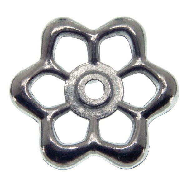

Imam situacijo dveh ventilov, oba zunaj "v zemlji" v plastični cevi premera 40 cm. In jih je hudič zategnat, ker sta pol metra globoko, pa krt jih vsako leto obogati z zemljo in so ročaji posledično "od zemlje".
Zdej, oba ventila se zategujeta z okroglim ročajem. Tu je že prvi problem, ker ne vem točno katere dimenzije so ti ročaji. Spodaj je slika, a ročaj pri meni nima tako štrlečih uhlov. So manj izraziti.
Potem, ko bi našel za kateri ročaj (in mere) gre, bi vedel, kakšne dimenzije naj bo ključ (se pravi velikost "vilc", ki se porinejo v dve nasprotni si luknji ročaja).
Potreboval bi tako "F" ključ za zategovanje ventila, ki je na vertikalni cevi, kot tudi "T+H" ključ (zgoraj zgornja polovca T, spodaj spodnja polovica H), da zategnem ventil, ki je na horizontalni cevi.
Ročaj (približek)
Ročaj (približek)

Vzemi dva imbusna ključa. modrega na sliki porini not navpično. Rdečega porini not samo krajši konec, upri v pokončnega in zavrti. Ne rabiš ničesar kupovati.

Good one! Hvala za idejo. Bom jutri probal.

Evo sem z dvema imbus ključema zategnil še tistih 5 stopinj do konca in sedaj iz pipe ne kaplja več. Top! Hvala za idejo/nasvet.
