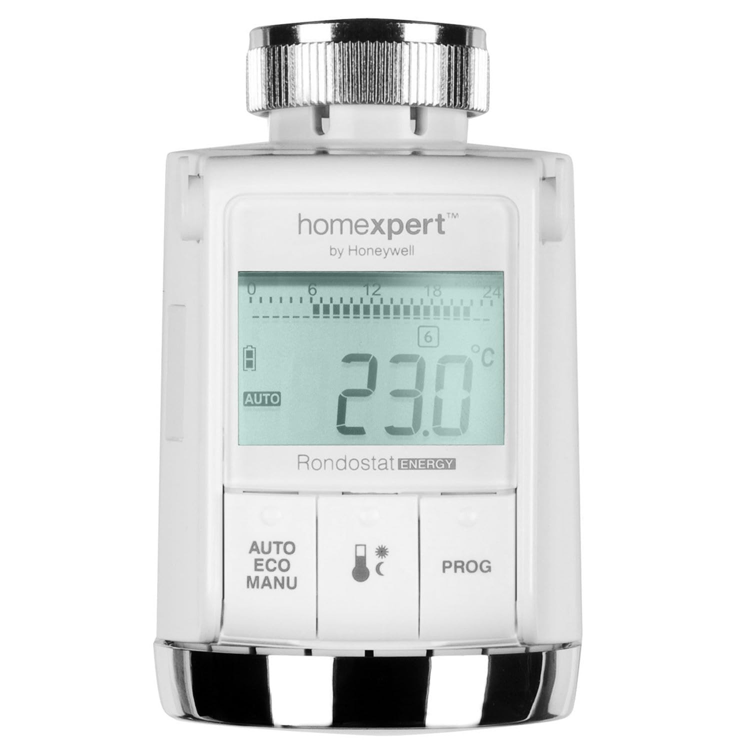

OK, tudi jaz nameravam nekaj takega oz. mogoče Honeywell Homexpert
http://www.conrad.si/Homexpert-by-Honey...
Vse to bi zmontiral na Aklimatove radiatorje. Če prav razumem vse skupaj, moram kupiti posebej Heimeier oz. Danfoss ventil (najbrž 1/2"), recimo tega
http://ogrevanje.danfoss.com/xxTypex/28....
In potem mi gre glava gor na ventil brez težav. A je še kje kakšen trik?

So smešno poceni, vendar odlično opravljajo svoje delo: KLIK
Vzel bolj z rezervo, a so me zelo pozitivno presenetile!

V redu. Z Danfossom torej ni težaj. Ali ima kdo oizkušnje z njihovo elektronsko termostatsko glavo?
http://ogrevanje.danfoss.com/xxTypex/60...
Living Eco košta malo manj kot 50€.

torej jaz sem sedaj naročil:
12x radiatorski termostatski ventil Danfoss 1/2" ravni 013G0014
6x radiatorska termostatska glavaDanfoss RA2940 bela
skupaj z poštnino cca 240 eur
glede razlike med ra 2990 in 2940 sem dobil ta odgovor:
elektronsko term glavo pa bom verjetno vzel kar tole:
http://www.amazon.de/Honeywell-HR25-Ene...
edino še moram preštudirat kako se nakupuje na amazonu, ima kdo izkušnje, kako je z poštnino?
hvala
hvala
LP
Poštnino ti napiše v zadnjem koraku, pred potrditvijo plačila. Že prej, ko daš naslov, ti pa pove, če sploh pošiljajo k nam.

hr-25 sem naročil tukaj:
http://www.digitalo.de/products/192743/...
6 kom, paypal plačilo... = 193,21 EUR, 32,20/KOM
na amazonu je poštnina 34 eur pa še dobavni rok od 7 dni dalje...za hitro dobavo pa celo 84 eur poštnine

Gregor: Sem samo na hitro preletel (sem v službi) - kaj točno omogočajo te tvoje el. glave (v primerjavi s tistimi, ki sem jih linkal)?
gregor ::
ne vem kaj točno omogočajo glave iz bauhausa
rabim pa glavo, ki je nastavljiva za vsak dan v tednu ločeno, in ta ima to možnost.
pa še vizualno se mi dopade
LP
