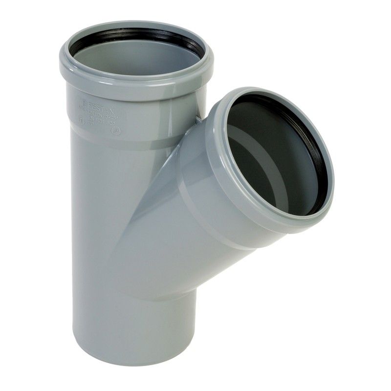

Najmanj kar lahko narediš je pa da daš t kos pod 45 stopinj v steno, da iz korita pade not pod kotom (malo ga še našponaš da vsaj malo pada v steno), bide pa tako kot je. Ne bo dost boljše, malo pa.
Odštemaj v steno, da dobiš padec ali pa odstrani bide in spelji odtok iz korita z nekim padcem v steno.

sifon daj direkt pod korito in imaš ostanke rešene
imaš pa čudno speljano, da 40 cev tlačiš v 32 T kos

to je edina varianta in to s kolenom, ki ga ja na sliko dal utk par postov zgoraj
Bide ima najbrž odtok na tisti višini, potem bo imel pač nek ročno zložen sifon vmes. Grdo, ampak sej grdo bo očitno itak:)

Naj ven iz stene potegne odtok fi 50, da notri T spoj in dva taka zožitvena nastavka, iz kuhinjskega korita tako, da bo spodaj, iz bideja pa tako, da bo priključek na zgornji strani!
DRUGA varianta pa je, da najde še kakšnega, ki zna delati s svincem in mu zaključek koritnega odtoka spelje spodaj v kanal in malo daljše, odtok bideja pa zgoraj in malo krajše. In vse to potem nekako s svincem zapre in zadela!
Ja, ampak razbijat noče. Jaz bi. Drugi problem je, da morda je v steni že T kos, prileti nekaj še iz zgoraj, potem tam ne moreš nič kaj dost naredit, oz. se precej zakomplicira.

Na obstoječo 40 da priključni kos, horizintalno_slika zgoraj, ter dalje v odtok. Bide priključi na taisti prikljucni kos.
