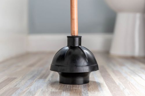

Da ne odpiram nove teme...Evo ti sranje dobesedno...
Tudi pri nas zamašen WC. A se da kje v Sloveniji sploh nabaviti tak tip odmaševalca/plungera
 wc plunger
wc plunger
? Danes letal okoli po trgovinah pa ni nikjer, pa tudi na spletu nisem zasledil razen takega "normalnega"
 plunger
plunger
Ne rabiš nekaj ekstra.
Samo kakovostnega navadnega kupi, da ima dovolj debel ročaj, dovolj debelo gumo itd.
In ne meči več vlažilnih robčkov v WC.
