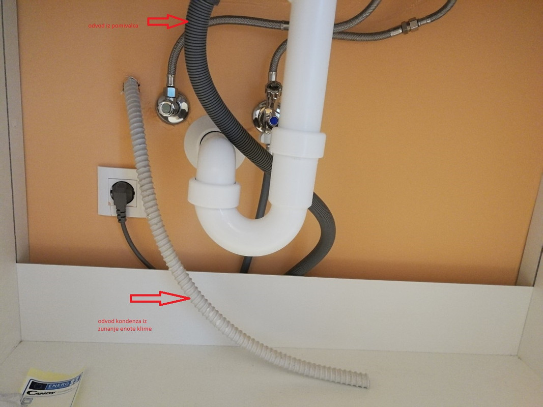

Odvod od klime je rebrasta in vrjetno pol cole, ja..odvod od korita pa je plastičen - po spominu nekje cola in pol.
BorutK-73 ::
Na odtok od pomivalnega stroja ne priklapljat odtok za kondenz. Priklopiš direkt na odtok nad sifonom.

Obstaja clen za priklop pomivalnega stroja....oz sivon ki ima ta prikljucek ze vkljucen.
Saj en tak priklop je že vključen - nanj je priklopljen odvod od pomivalnega stroja...se pravi jaz bi rabil še enega za kondenz od klime....
edit: mogoče tole? http://www.liv.si/izdelki/rezervni-deli...

Rešujem podobno problematiko doma, jaz imam T člen na katerem je na eni strani pomivalec na drugi pa bi morala biti klima. Ker je nivo, kjer pride cevka za kondenz iz stene nižje kot je priklop na odtok, mi je kondenz butnilo vn čez notranjo enoto.
Kam oz. kako se montira ta sifon za klimo iz linka zgoraj? Če ima kdo izkušnje.
Čisto enostavno je. Ne smeš imeti cevi na kateremkoli delu zavihane nazaj gor. Vedno mora biti prosti pad in prost pretok. Drugače se ti naresi to, kar se ti je. Zato tisti post o 3 mm luknji je povsem zgrešen.
Recimo OP mora imeti cev speljano v sifon malo nad spijem s krivino. Če bo vlekel gor, na to višino, kot je cev za pomivalca, bo sranje.
V LIV ali pa v Kovinoplastiki dobiš svašta za sifone. Če ne drugače, se moraš pa malo poigrat in lovit višino. Če bi ljudje vedeli, bi že prej vgradili sifon za klimo, vednar veliko ljudi ne gleda nič, ko delajo bajto.

Ja to mi je jasno, takrat ko mi je vodovodar urejal odtok pod lijakom v kuhinji je zadevo naredil tako, bila je jesen, klimo smo priklopili uporabljalo se je pa itak ni do kakšnega tedna nazaj. Jaz imam opcijo, da cev vzamem nazaj vn iz stene in potem dobim ustrezno višino in padec do T člena, kjer je pomivalec in na drugi strani predviden priključek za klimo. Do zdaj ko je pomivalec pral nisem zaznal, da bi vodo od pomivalca zabijalo nazaj proti klimi pa smo v stanovanju že eno leto, cev je bila popolnoma čista ko sem jo snel tako, da po moje je to OK. Vidim, pa da imajo ti sifoni za klimo kroglico, predvidevam, da preprečujejo pretok "vode" v nasprotni smeri. Zdaj ne vem kam bi se ta sifon priključil?
Imam pa na odtoku še drug problem in sicer cev, ki pride iz vertikale odtoka visi proti meni in ne v vertikalo, zato je horizontalna cev med sifonom in kolenom (cev na kateri je T člen) polna vode. Sem naredil eksperiment z vgradnjo T člena, ki je viden na sliki, na zgornjem čepu sem naredil priklop za klimo pa mi je ob večjih izpustih vode iz odtoka vodo začelo zabijati v cev za odvod kondenza iz klime.

Če ti cev visi v kontra padec, je to štala. Sifon lahko spremeniš malo, se da nastavljat ustrezne višine/dolžine, da je padec ustrezen. Ja, malo odštemaj in potegni cev od klime ven, da dobiš ustrezno višino in s tem padec.
Bel pokončni del cevi na spodnjem koncu lahko odrežeš malo, da boš dobil padec sive cevi proti iztoku.

Na vse komentarje glede cevi za kondenz klime blizu vtičnice, cev gre vn iz stene v vsakem primeru. S podgano v nobenem primeru v stanovanju ne bom ničesar čistil, je bolj primeren industrijsk isesalec, ki potegne iz odtoka boga in pol, sprobano prvi teden po vselitvi, ko so bili kosi siporeksa v odtoku.
@fikus: ja, to idejo so mi že predlagali, da sifon malo dvignem in naredim padec cevi proti vertikali. Bom probal narediti tako in videl kaj se zgodi.
Še vprašanje glede sifona za klimo, ga lahko jaz sploh kje pri sebi montiram? Če ni prostora bom klimo priklopil na T člen poleg pomivalca kot je predvideno in bom videl kaj se bo dogajalo.

Po moje bi bil boljši sifon od kovinoplastike, ker ima raven dotok v sifon.
Primer: https://alveus.si/izdelek/enojni-sifon-...
ali pa tole: https://alveus.si/izdelek/dvojni-sifon-... Ker ima padec v samo cev.
Liv ima krivino s kontra padcem. http://www.liv.si/izdelki/sifoni/posebn...
Kar za klimo ni ok, za pomivalca je pa vseeno, ker itak črpalka porine vodo.

Ampak saj ta dotok v sifon se da vrjetno obrnit v poljubno smer, ni mus da je obrnjen dol.
Reaper ::
Razumem. V mojem primeru bom to koleno od LIV-a tako obrnil, da bo vseeno padec in bi moralo biti OK. Kot je predhodnik omenil, se ga da obračati, je vrtljiv.

Imaš enak problem ampak še malo bolj ekstremen, ker je večja višinska razlika med cevjo za kondenz in priključkom na sifonu. Kaj pa kakšna črpalka, res da je 100 €+ ampak bi rešila tvoj problem. T člen gor na dodatni priklop sifona kjer je trenutno stroj, tako da dobiš en priključek za stroj in enega za klimo, kot imam jaz na mojem sifonu, potem pa črpalkica, elektriko imaš pri roki, fino je edino če bi imel notranjo enoto kje blizu, da nanjo vežeš signal od črpalke (če ta slučajno preneha delovati, da ugasne klimo). jaz sem imel prvo to rešitev v mislih zase ampak mislim, da se mi bo gravitacijsko izšlo. Mogoče zate kot ideja.
z3ro ::
Res je še večja višinska razlika, tako je bilo, ko sva stanovanje kupila, so naju pa opozorili da je to treba porihtat. Zaenkrat bom poklical mojstra, ki je adaptiral stanovanje, saj je bilo komplet vse prenovljeno preden sva kupila. Tako, da če pride cev od zgoraj bom odštemal toliko, da bo na ustrezni višini. Če ne, bo pa verjetno treba res razmišljati o kaki drugi rešitvi.

Če je opcija da se cev potegne ven potem naredi enako kot jaz ja, najhitreje in najceneje.
