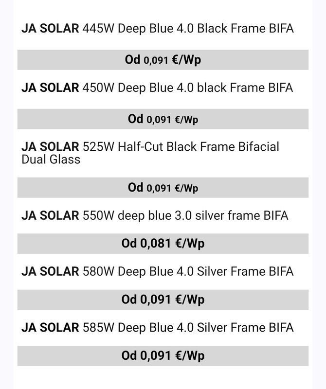

Ko že omenjaš, danes sem dobil mail, frišno izpod čekiča.
Povedano drugače, panel 550w pride 45 evrov plus ddv.
Ni pri Kitajcih, je pa, seveda, kitajsko.
