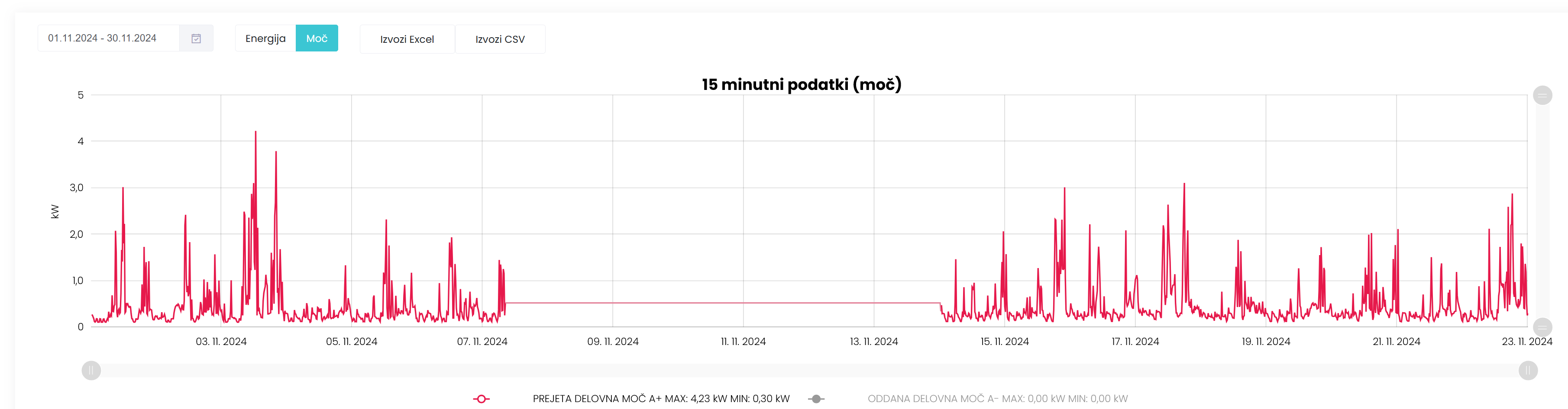

Pa še to hruska, meritve se delajo na 15 minut. To pa pomeni, da števec vsakih 15 minut distributerju pošlje signal-podatek o trenutnem stanju. Meritev ne traja 15 minut, od kje ti to?

Števec meri kontinuirano. Podatke o toku, napetosti, moči,.... pošilja v intervalu nekaj sekund. Podatke o konični moči pa vsakih 15 min. Pogosteje jih ne more, ker ne obstajajo.
Vsak elektrotehnik spoštuje elektriko, saj ve česa vse je zmožna. In če nekaj spoštuješ pol se ne moreš obnašati arogantno v debati o njej. Če ti študiraš elektrotehniko in se z njo ukvarjaš pol si sramota za elektrotehnični foh.
Števec pošlje povprečje vsakega 15 minutnega cikla pa zraven še tvojo porabo. Če se kdaj kaj izgubi se preprosto poračuna posamezne luknje.
Zakaj je to kompliciranje obračunske moči potrebno? Zaradi velikega porasta sončnih elektrarn na net meteringu in jih je nekako treba prisilit v smotrno ravnanje s elektriko. Na net meteringu ni bilo drugače tarif, vzames kot vzameš, edina omejitev so bile pancarke. Ki so bile mišljene kot nek hard limit, konkretno nad realno porabo. S EVji, TČ in vse na elektriko je prišlo do problema, da je folk v konicah bil na meji dolgotrajno in plačeval vseeno drobiž.
Primer: imaš SE in preveč štroma, prideš domov ob 17h, priklopiš EV full gas, pojačaš TČ, vklopiš "savno" in skuhaš večerjo. Bam, imaš med 17-20h 15kW porabo, položnica za elektriko po starem pa mogoče 20EUR za mesec, a hkrati na polno obremenjuješ omrežje... In tega je iz dneva v dan več.

Takrat števec pošilje tudi konico dosežene moči, vendar ne povprečje konic merjenih v 15min obdobju.
Če bi bilo to res, bi jaz imel špice po 14kW, ne pa 5kW kot so sedaj. Zagonski tok pa to.
V vseh uredbah piše, da se upošteva povprečje 15 min intervala.
Dule, se mi zdi da si to malo narobe slišal ali razumel. Povprečje 15min ciklov kar lepo tvoj števec računa. Sej lahko pogledaš na njem, kakšen si imel največji 15min obračunski cikel. Jaz razumem, da števec pošlje na 15min povprečno porabo v ciklu in hkrati še celotno porabo obeh tarif (mogoče še skupno). Tako imaš vse potrebne podatke za direktni izris ter hkrati se še enostavno preverja ali so vsi pridobljeni podatki točni. Novi števci so dost pametni, da imajo ogromno različnih možnosti kaj in kako naj računa ter pošilja. En osnoven microcontroller vse to za šalo izvede.
MadMax ::
Dule73, kot so ti že povedali, zberi se in kaj uradnega preberi, da se ne blamiraš preveč še naprej.
Kot že neštetokrat napisano, konica=povprečna moč v intervalu 15 minut gledano na polno uro (0-15, 15-30,30-45, 45-0).
Defrost (ne defroz) pa traja minuto-dve.
6kW grelci torej "prinesejo" nekaj malega, 2kW kolikor si pustil pa praktično ni omembe vredno.
Dule73 ::
Agencija mi je glede konic dala takšen podatek, tako sem ga tudi razumel: Ni povprečja konic, ker to ni odraz dejanske najvišje obremenitve omrežja. Takrat, ko števec (vsakih 15 min) pošlje podatke, naj bi poslal konico ,ki jo je dosegel ob času pošiljanja.
Vsi pa vemo, da imajo pametni števci veliko funkcij in možnosti nastavljanja meritev, računanja....
