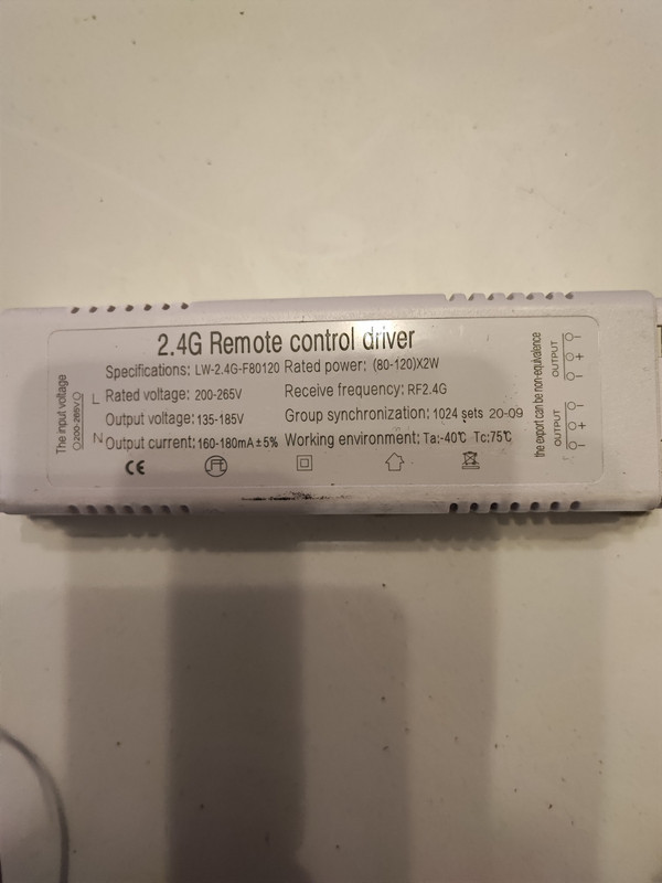

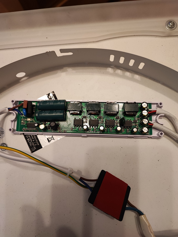

Imam stropno luc z daljincem ecolite,imam pa naslednji problem,luc je naenkrat nehala delovati racuna nimam tako da garancije nemorem uveljavljati,lucka na daljincu sveti,v navodilih pise da po vklopu moram v 3 sekundah stisniti na kratko gumb za seznanitev in potem rdeca lucka 3 utripne vendar se to ne zgodi,pregledal sem tudi vezje in vse normalno izgleda,bi se dalo to kako prevezati mimo regulatorja iz 220v na zarnice

A. Smith ::
Nekaj podobnega sem dobil za pogledat od žlahte nekoliko nazaj.
Te luči imajo ponavadi 3 glavne komponente.
- vezje z ledicami
- dimmer s sprejemnikom za daljinec
- napetostni pretvornik, tipično 230VAC na 12 ali 24 DC.
Ponavadi crkne pretvornik ali dimmer. Stestiraš pretvornik, če je dober, menjaš dimmer (naročiš nekaj podobnega z Aliexpresa) ali zvežeš mimo njega, če luč to dopušča. Če je crknil pretvornik, menjaš pretvornik.

Saj se ne zdaj me samo zanima kaj bi lahko na tem vezju preveril kaj je fuč oz če se da kako prevezat da bi luč delala brez daljinca seveda če niso ledice crknile
