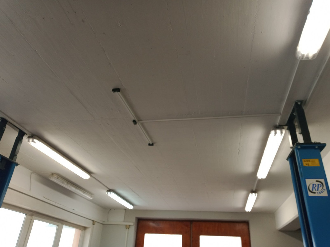

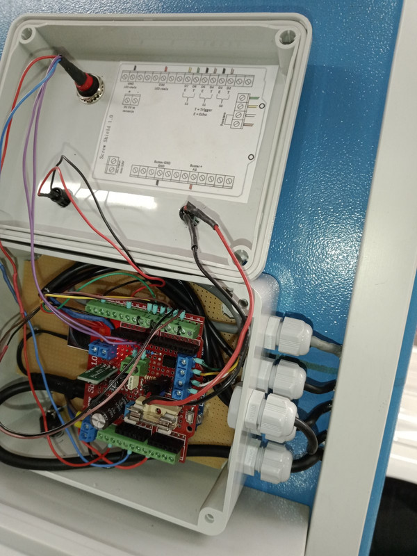

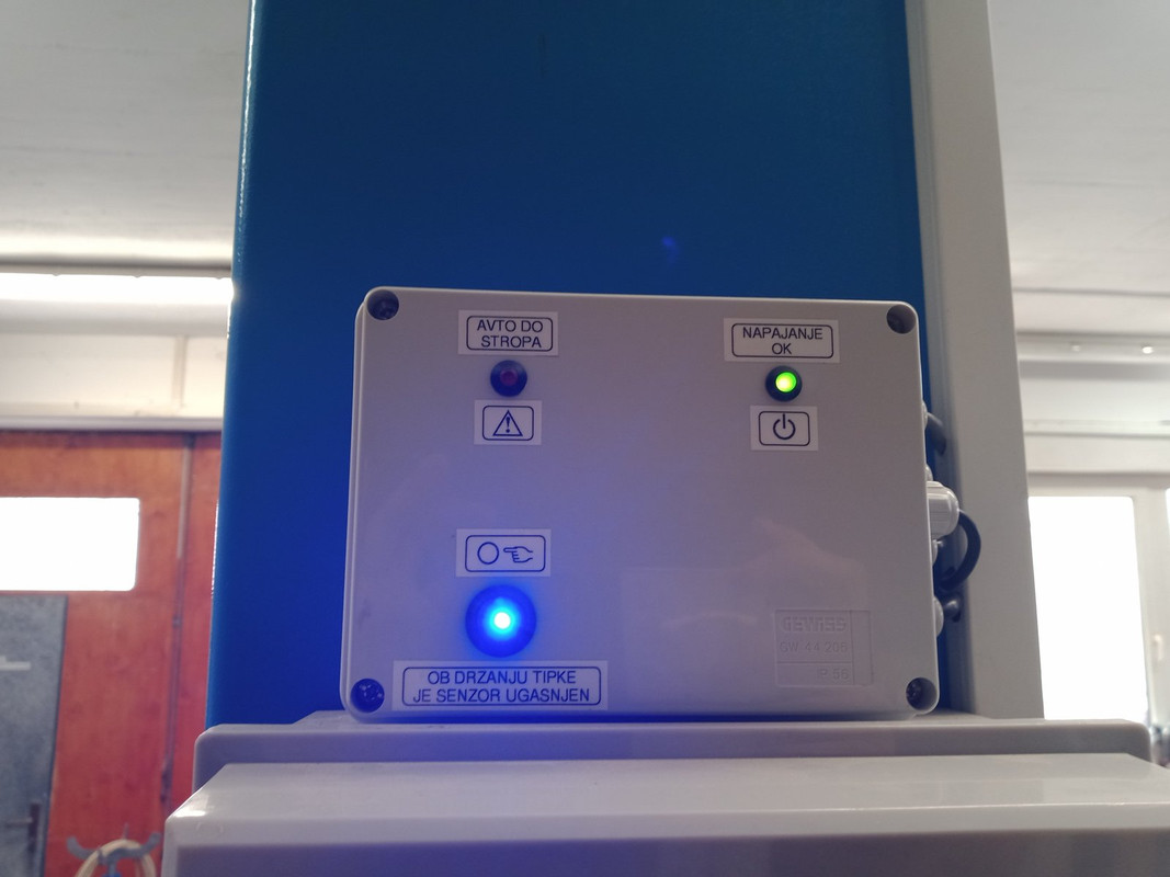

Pozdravljeni
Obujam temo ker sem se po 6 letih ko sem imel pozimi malo več časa sam lotil tega projekta in izdelal senzor z mikrokrmilnikom in 3 senzorji, ki mi avtomatsko ko se avto približa 6 cm (oz kolikor nastavim) spusti zvočni alarm (5 piskov) in pa tudi ugasne samo dvigalo. Spodaj je nekaj slik kako sem se zadeve lotil in kako izgleda končni produkt:

accord37 ::
Bravo, kaj si teh 6 let do sedaj uporabljal :)
Plezal na lestev, če je bilo potrebno oz na približno (na uč) dvigoval avtomobile. Je pa res da na primer da ima avtomobil na strehi prtljažnik....dam čez prtljažnik lepo karton in deluje podobno. Vseeno je potrebno pred dvigovanjem pregledati avtomobil. In seveda odstraniti anteno (če ima veliko ki se da odstraniti).
