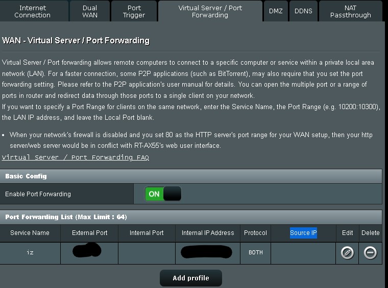

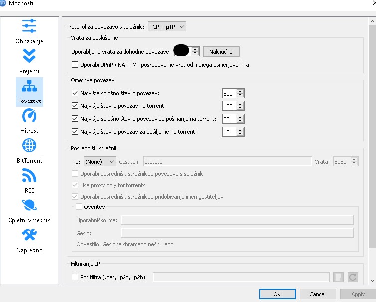

Han ::
Za qBittorrent tega ponavadi ni potrebno nastavljat, če skrbi tvoj router za povezavo v internet.
Opcija "UPnP / NAT-PMP port forwarding from my router" je v programu privzeto vključena.
Ja, samo on na sliki nima.
Ja.
Pa v ruterju tudi mora biti obkljukano. Je na zavihku "Internet Connection" (na tvoji sliki).
Ja, kot so že drugi rekli in vprašali.

ALi mora biti tam obkljukano " uporabi UPnP"
Ja.
