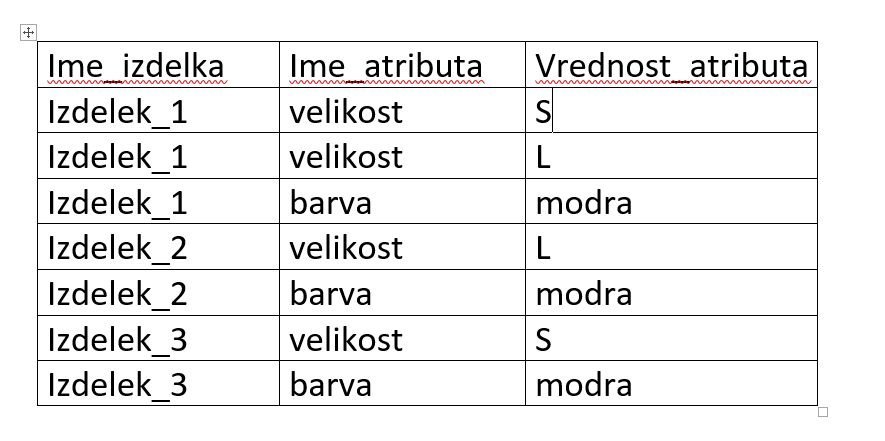

urli ::
Recimo, da imam spodnjo tabelo*...
Želel bi izpisati vse izdelke, ki imajo veliko L ter so modre barve - torej poizvedba mora vrniti Izdelek_1 ter Izdelek_2. Kakšna ideja, kako bi to naredil?
* zadeva je normalizirana in v več tabelah, a da bo enostavneje sem tu zapisal kar v eni - zgornji zapis dobim drugače s poizvedbo
urli ::
... where (ime_atributa='velikost' and vrednost_atributa='L') or (ime_atributa='barva' and vrednost_atributa='modra')
To bo vrnilo tudi Izdelek_3, kar pa ne želim, ker izdelek je sicer modre barve ampak je na voljo le v velikosti S.

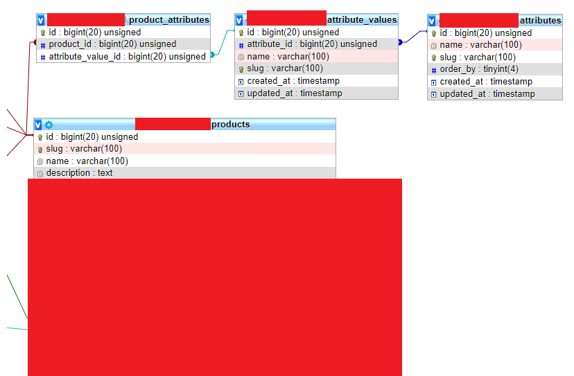

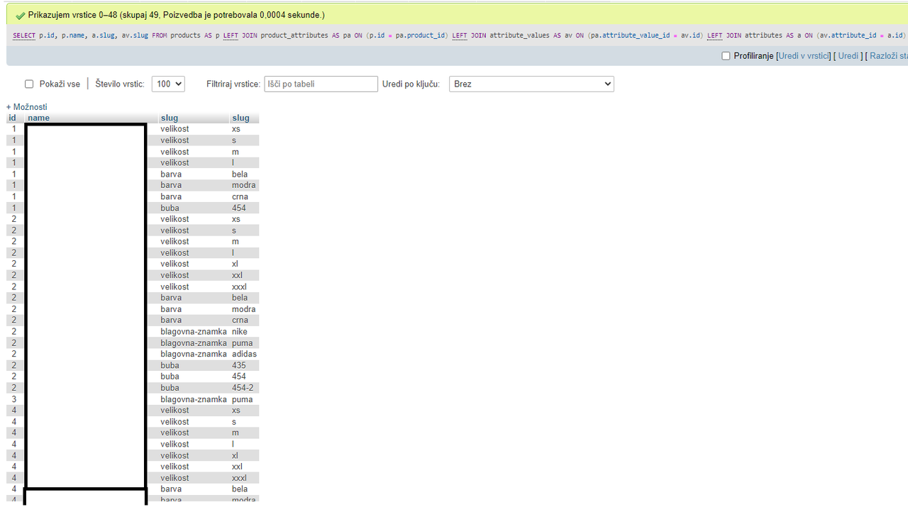

Bom dal kar konkretno tabelo, ker mi še vedno ni jasno...
Tale poizvedba vrne vse zadetke...
Kako zdaj konkretno zgornjo poizvedbo preoblikovati
, da bo vrnila kar želim - recimo, da mora biti velikost s in barva bela?
SELECT p.id, p.name, a.slug, av.slug FROM products AS p LEFT JOIN product_attributes AS pa ON (p.id = pa.product_id) LEFT JOIN attribute_values AS av ON (pa.attribute_value_id = av.id) LEFT JOIN attributes AS a ON (av.attribute_id = a.id)

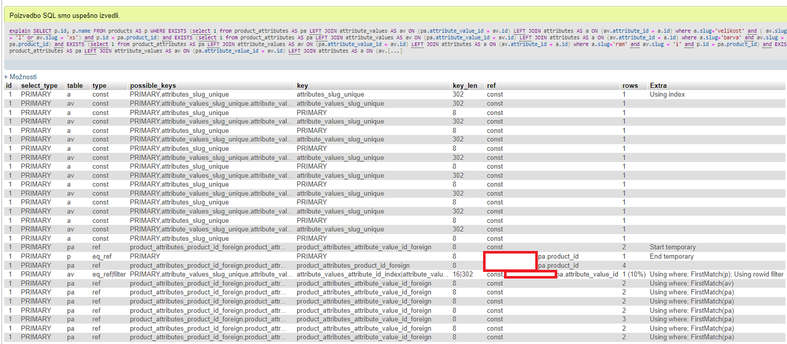

urli ::
Hvala obema! Takole na hitro sem preveril spodnjo poizvedbo in mislim, da je to to! Ko utegnem, preverim še kakšno rešitev, da vidim, kako je s performance. Gnezdenje poizvedb mi v osnovi ne diši najbolje (performance?) ampak verjetno drugače tako ne bo šlo?
SELECT p.id, p.name FROM products AS p WHERE EXISTS (select 1 from product_attributes AS pa LEFT JOIN attribute_values AS av ON (pa.attribute_value_id = av.id) LEFT JOIN attributes AS a ON (av.attribute_id = a.id) where a.slug='velikost' and av.slug = 'xs' and p.id = pa.product_id) and EXISTS (select 1 from product_attributes AS pa LEFT JOIN attribute_values AS av ON (pa.attribute_value_id = av.id) LEFT JOIN attributes AS a ON (av.attribute_id = a.id) where a.slug='barva' and av.slug = 'crna' and p.id = pa.product_id)

Meni to zgleda kot klasičen primer, ki kliče po pivot-u. Mogoče ima MySQL tudi kakšno svojo razširitev za to (kot npr. T-SQL, ki je prikazan v točki 1.).
declare @t table (Ime_izdelka nvarchar(20), Ime_atributa nvarchar(20), Vrednost_atributa nvarchar(20))
insert
into @t
values
('Izdelek_1', 'velikost', 'S'),
('Izdelek_1', 'velikost', 'L'),
('Izdelek_1', 'barva', 'modra'),
('Izdelek_2', 'velikost', 'L'),
('Izdelek_2', 'barva', 'modra'),
('Izdelek_3', 'velikost', 'S'),
('Izdelek_3', 'barva', 'modra')
-- 1. T-SQL pivot way
select Ime_izdelka
from (
select Ime_izdelka, Vrednost_atributa, Ime_atributa
from @t
where Vrednost_atributa in ('L', 'modra') -- načeloma ne bi smelo biti potrebno, če bi imel idente po SKUs
) as s
pivot (
max(Vrednost_atributa)
for Ime_atributa in ([velikost], [barva])
) as p
where [velikost] = 'L'
and [barva] = 'modra'
SELECT p.id, p.name
FROM products AS p
WHERE
EXISTS
and
EXISTS
Ne bo ok, pri 7+ atributih (povsem realna možnost za filtre) vse skupaj postane brutalno počasno
* atributi se dodajajo seveda dinamično in jih je lahko "neomejeno" (torej ne le velikost, barva... lahko je poljubno), prav tako vrednosti - torej praktično identična zadeva, kot je npr. na mimovrste (glej levi stolpec - parametri) - https://www.mimovrste.com/igre-in-sesta...

urli ::
Poizvedba
explain
Zgornja poizvedba traja že skoraj 4sec!
Vidi kdo, kje je težava?
Seveda to delam na demo bazi... je le tam ene 6 izdelkov, pa teh 8 atribvutov, torej praktično vse skupaj en velik 0, pa gre že zdaj počasi. Nekaj ni ok :/
* če dam
6x exists --> čas 0.0118sec
7x exits --> čas 0.0671sec
8x exits --> čas 0.495sec
9x exits --> čas 3.969sec
10x exits --> čas 36,2903 sec !!!

leeon ::
select Ime_izdelka
from ime_tabele
group by Ime_izdelka
having sum(case when Ime_atributa = 'velikost' and Vrednost_atributa = 'L' then 1
when Ime_atributa = 'barva' and Vrednost_atributa = 'modra' then 1
else 0 end) = 2

A se ne bi dalo na tak način (pač za vsak pogoj dodaš en inner join (italics) blok) in dobiš IDje produktov, ki jih pa potem uporabiš v glavnem queriju...
select distinct p.id from products p inner join (select pa.product_id from product_attributes pa inner join attribute_values av ON pa.attribute_value_id = av.id inner JOIN attributes a ON av.attribute_id = a.id where a.slug='velikost' and av.slug = 'xs') f1 on f1.product_id = p.id inner join (select pa.product_id from product_attributes pa inner join attribute_values av ON pa.attribute_value_id = av.id inner JOIN attributes a ON av.attribute_id = a.id where a.slug='barva' and av.slug = 'crna') f2 on f2.product_id = p.id
- spremenilo: DamijanD ()
leeon ::
from products p
zakaj vsi pišete queryje z 10 joini in posledično 10x delate query na eno in isto tabelo? a ni tu nobenega DBA-jevca, ki bi povedal, kako slabo je to iz performančnega vidika?
6bt9hmDwY ::
Tole je res videti z naskokom najboljše
joini so workaround za pivot, ker v mysql (še?) ni podprt
regeneracija fizične 'pivot' tabele je poglavje zase, ki ni zajeto.
naj še kdo preveri s count+null, bi znalo biti še boljše
select product_id
from products_attributes
group by product_id
having sum(case when name='velikost' and value= 'L' then 1
when name= 'barva' and value= 'modra' then 1
else 0 end) = 2joini so workaround za pivot, ker v mysql (še?) ni podprt
select product_id
group by product_id
having count(case when name= 'velikost' and value= 'L' then 1
when name= 'barva' and value= 'S' then 1
else null end) = 2 Zgodovina sprememb…
