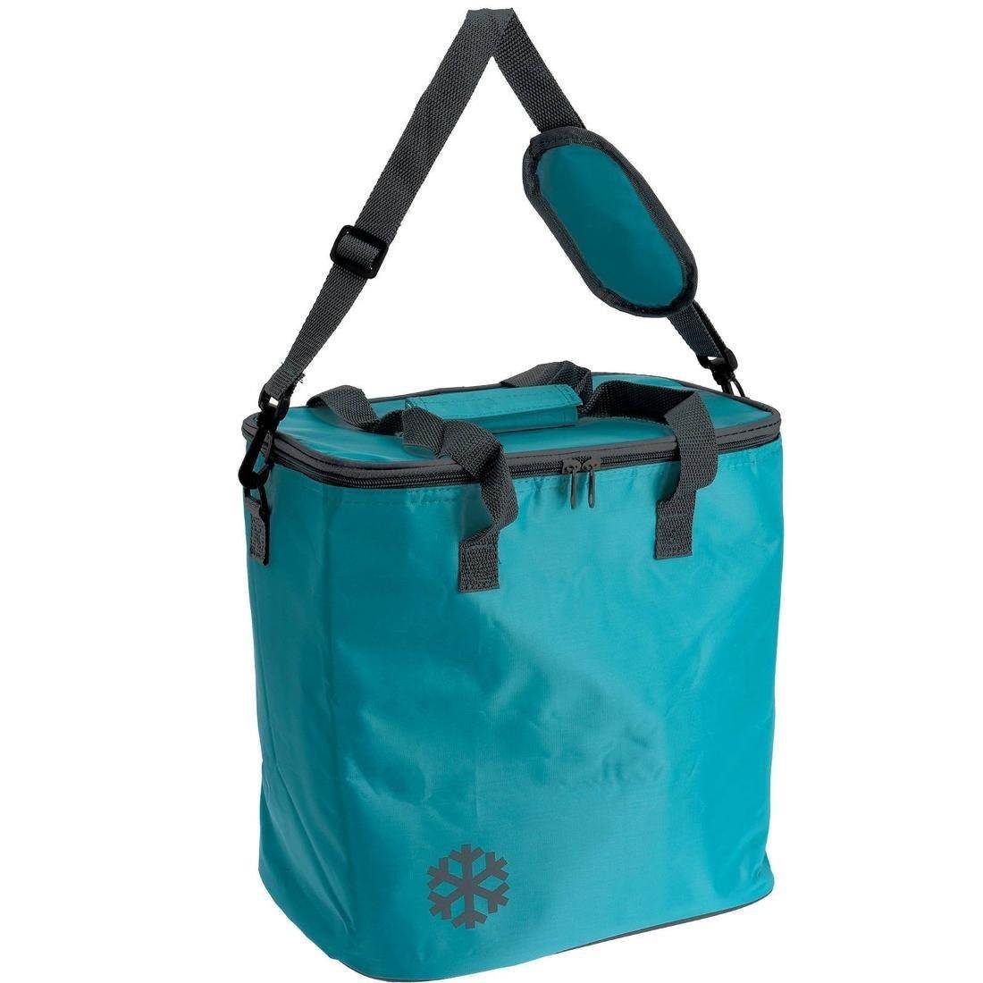

Vse to kar ste napisali drži, to sploh ni debate glede tega. Vprašanje je res samo zakaj bo OP tak hladilnik rabil. Če misli it nekam kampirat za 14 dni, kjer ne bo imel svojega hladilnika, potem mu pride kompresorski v poštev...če pa ga skrbi(kot je napisal) prevoz 2kg piščanca do apartmaja ali kamp prikolice v Umagu, je navadna pasivna hladilna torba več kot dovolj in vrh glave. Sam to naj se OP vpraša...za kaj in za koliko časa ima v njej namen nekaj hladiti. Vse ostalo je brez veze.
enavlaka ::
Hladilna vrečka je več kakor dovolj za "od štracune do piskra".
Za hladen pir in kampiranje več kakor par ur pa se bo treba potrudit
OutOfTheBox ::
Drugače sem jaz letos na morju v vročinskem valu pijačo obdržal cel dan najprej mrzlo in potem hladno, na slednji način:
1. Zvečer sm v zamrzovalnik dal nekaj plastenk vode (kar smo na plaži pili) in nekaj v hladilnik
2. Nekaj pločevink piva dal v hladilnik
Zjutraj ko smo šli na plažo, sem v tako hladilno torbo:
dal pir, vodo iz hladilnika, zamrznjeno vodo,kar smo pač jedli in še eden ali dva leda.
Torba v senci, vse kar je bilo not pa je bilo še hladno potem ko smo prišli domov.
enavlaka ::
Pomaga, če daš na dno in na vrh kos stiroporja ali brisačo. Izolacija teh torb je zelo slaba.
To kar si naredil je idealno. Mora pa biti vse ohlajeno preden greš na pot. Pir zdrži okoli 0°C. Zamrznjena voda pa kar traja in jo lahko popiješ sproti, kar je veliko boljše kakor hladilni vložki, ki so na koncu samo mrtva teža.
