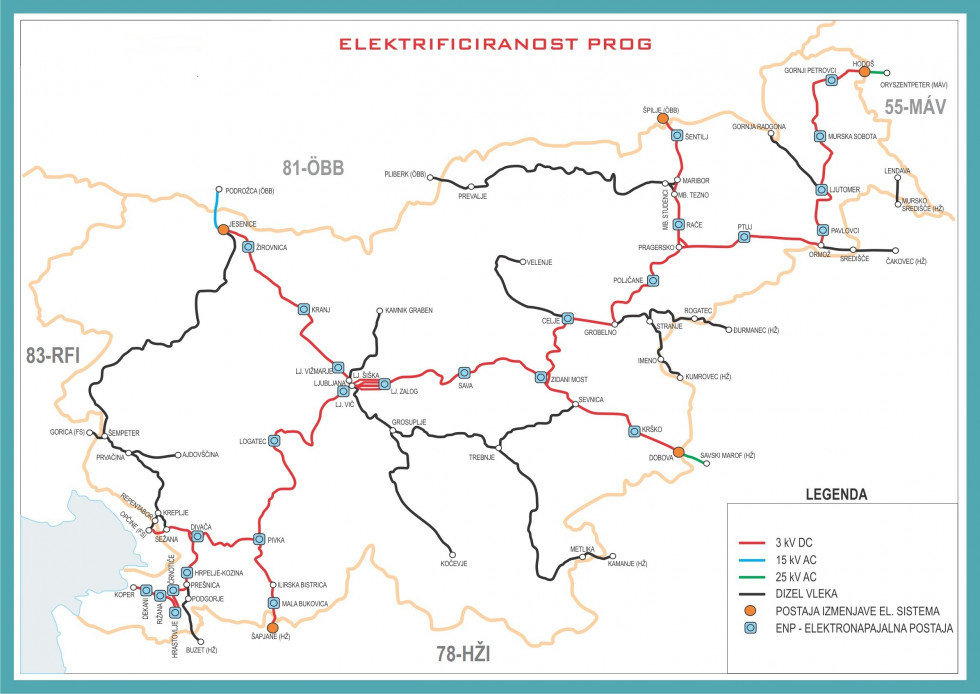

Precej teh štosov so legacy fore, ko se je postavilo toliko da je, nato pa je iz tega nastal defacto standard. Japonska ima dve el. omrežji, 50 in 60Hz
Pri nas je povsem sfuzlana elektrifikacija železniškega omrežja, odvisno kdo je gradil. Se mi zdi, da so trije standardi.

Pac-Man, kako to misliš, da je "pri nas" povsem sfuzlan sistem elektrifikacije železniškega omrežja? Sploh, kaj je zate "pri nas"?

Tole:
https://www.gov.si/teme/zelezniska-infr...
Očitno sem imel narobe v spominu, ven seka samo tunel Karavanke.
- spremenilo: Pac-Man ()
25 kV AC railway electrification @ Wikipedia
Tukaj imamo tuti fruti, potem se pa gremo neko na celo EU preslikano standardizacijo USB polnjenja telefonov. Pa še tam seka ven micro USB, USB-C in eplova rešitev.
Tole naj uredijo, če imajo kaj moči in jajc, ne pa telefonov.

Ja, mejni drugi napajalni sistemi (25 kV/50Hz) pridejo na naše ozemlje v mejnih kolodvorih (Hodoš, Dobova), z Avstrijci pa smo se še v času bivše Juge dogovorili za "zbalansiran pristop". Njihov sistem (15kV/16,7Hz) pride skozi tunel Karavanke na kolodvor Jesenice, naš sistem (3kV DC) pa preko meje pri Šentilju do kolodvora Špilje / Spielfeld.
Starfotr, ta papazjanija sistemov elektrifikacije je zgodovinsko pogojena, imaš tudi države, ki imajo več kot en sistem na svojem ozemlju. Čehi furajo 3kV DC in 25kV/50Hz, Francozi 1,5kV DC in 25kV/50Hz... Italijani pa svoje nove hitre proge elektrificirajo z 25kV/50Hz, vse ostalo pa imajo isto kot mi... Se to precej enostavneje reši z večsistemskimi lokomotivami in/ali vlakovnimi garniturami. Bistveno pomembneje je, da poskušajo signalne sisteme končno spraviti na skupni imenovalec...
Lp
Jože
Seveda je zgodovinsko povezano. Vendar status quo že desetletja ne bo pripeljal nikamor. Enkrat bo treba nekaj ukrenit in presekat nekaj.
