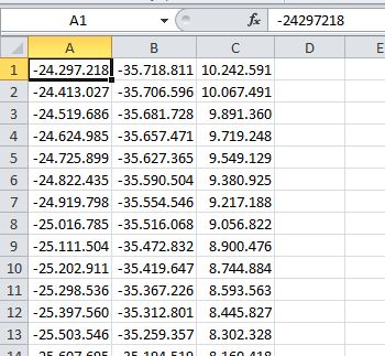

Pozdravljeni!
od stranke dobivam .pts file, ki ga morem pretvorit v .cvs.
Problem je, da mi nikakor negre pretvorit vse 3 stolpce v 1, da so ločeni z vejico in decimalno ločilo 'pika'.
Dobim samo ločeno z vejicami in tudi decimalno ločilo vejica, kar pa je no-go.
pošiljam datoteko

in pa pregled kako bi naj zgledlo potem v beležnici

Ko imaš kot na sliki zgoraj sharaiš kot csv (ločeno z vejico).
prva vrstica:
-24.297.218;-35.718.811;10.242.591
Če te moti ; kot ločilo , uporabi notepad++ in zamenjaj ; z , .

Na zalost ne. To se mi dogaja ze cel dan, da so dvojne pike namest samo decimalnega locila.
Prva vrstica 1 stolpcev je pika samo za 24,primer. Ostale isto dalje

Če prav razumem motijo fusion dvojne pike v posameznih številkah, npr v -24.297.218 (x) ? :
prva vrstica
prva vrstica
-24.297.218,-35.718.811,10.242.591
prva vrstica

Odpri pts notepad++ , ctrl+h,
išči: space
zamenjaj z: vejica.
zamenjaj vse.
