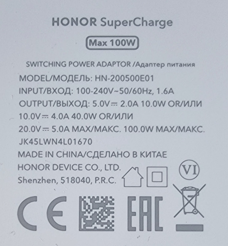

@Morison, če misliš tale Honor polnilec za 100W. Potem to spada pod šrot ker ima arhaični USB-A priključek. Nujno mora biti USB-C na strani polnilca.
Ja samo ta "šrot" original Honor polnilec NORO hitro polni Honor telefon. Se vsi drugi polnilci skrijejo. Je pa res, da polni samo Honor telefon. Kar pa mene malo briga, važno da mi polni telefon kateremu je namenjen. No, ne vem, primerjam lahko samo s Samsung telefonom.
Tako da, če je že kdo "šrot" mi je to Samsungov polnilec.
Honer je tisti ki je ta polnilec naredil za proprietry protokol (protokole, najverjetneje podpira več kot en proprietry protokol kot je popularno za USB-A zmešnjavo, mislim da je cirka 10 različnih protokolov). Tak polnilec je potem pač namenjen primarno za Honor, če polne še kaj ostalega je pa to ponesreči. In to je odločitev od Honor in nobena druga firma nima nič s tem.
Če pa je želja imeti polnilec ki polni vse USB-C naprave pa mora polnilec nujno imeti USB-C izhod. To je vse kar je treba vedit.
Honor in ne Honer je ta polnilec namenil izključno za ta telefon, kateremu je priložen in temu je tudi namenjen in več kot odlično opravlja svoje delo. Kdor hoče večnamenski polnilec naj si kupi temu primeren polnilec. Vse drugo je nepomembno.
Meni osebno, vsaj kar sem preizkusil, pa jih ni malo, so vsi drugi polnilci šrot.
Ti si tisti ki se je pritoževal da ne deluje polnjenje Samsung telefona na tem polnilcu, zato sem sklepal, da si mislil da bo ta polnilec polnil vse naprave. Potem pač ok, če ti je dovolj da ta polnilec le specifično napravo polni.
Ampak vseeno, kot zavedni potrošnik bom vsa proprietry polnjenja vedno kritiziral.
