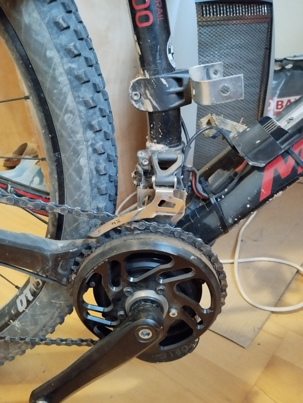

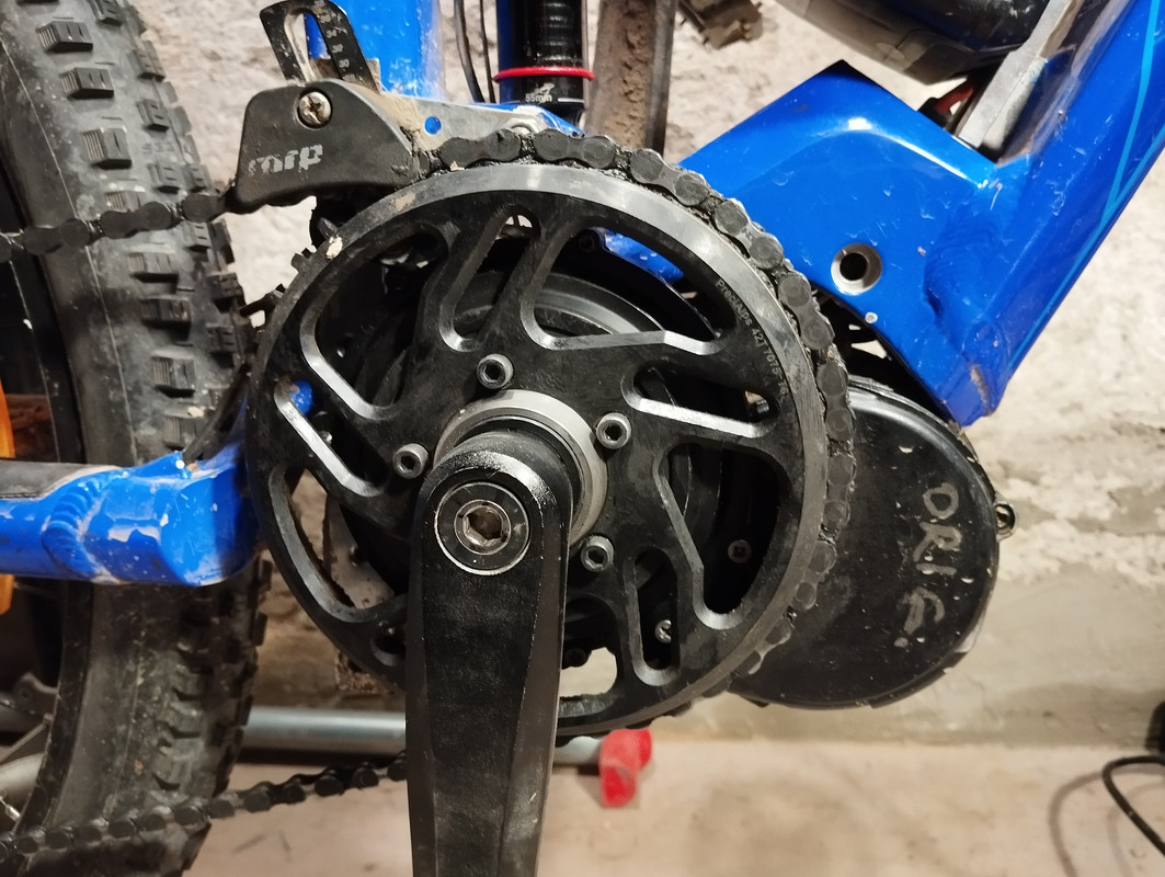

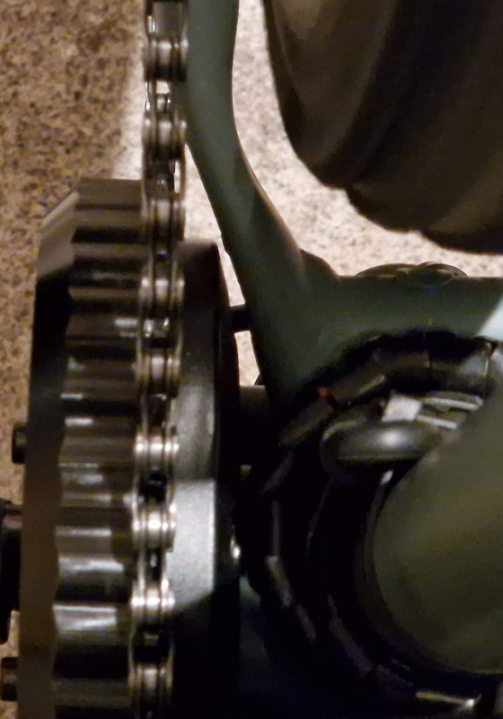

Projekt "e-fuđiHD" je bil (pre)dolgo na stranskem tiru, a se končno spodobi tudi kaj pokazat (ne samo pobirat info
Razdiranje BB se je začelo fantastično, plastična matica na levi je šla kot iz putra.
Drugi del pa je pokazal zobe. Dobro pripravljen, torej max aksialni pritisk med odvijanjem je rezultiral z zdrsom...
Malo Baltazar hoje, pa vzamem v roke "vulkanizersko šraufarco": kud puklo da puklo... Sicer je baterijska poligrača iz lidla, ampak po dveh sekundah je zažvižgala, jaz pa tudi, od veselja
Prvi "suhi test" pozicije dobro kaže:
Luft do okvirja z 1.5mm distančnikom bi lahko bil tudi manjši, a nisem imel tanjšega distančnika. V bistvu bi že 0.5mm zadostoval, brez pa žal ne gre. Pravzaprav je problem posnet rob okvirja, pa neobdelan var na motorju. Ob priliki nabavim tanjši distančnik, pa če bom kdaj podiral še to zamenjam. Samo zaradi tega milimetra pa ne grem razdirat...
Chainline pomoje ne bi mogel biti boljši:
Kaj dosti še ne morem rečt, original verigo sem kot začetnik s kitajskim orodjem takorekoč uničil, zato si nisem upal probavat kaj dela 1kW+, sploh ker še ni shift/brake senzorjev. A original 34T zadaj je vsekakor premajhen.
12-46 kaseta z novo verigo in podaljškom menjalnika pa ima spet svoje muhe, tako da sem med prazniki le še montiral shift senzor in malo podelal nastavitve motorja (da ne vse potrga), za več ni ravno bilo ugodno vreme.

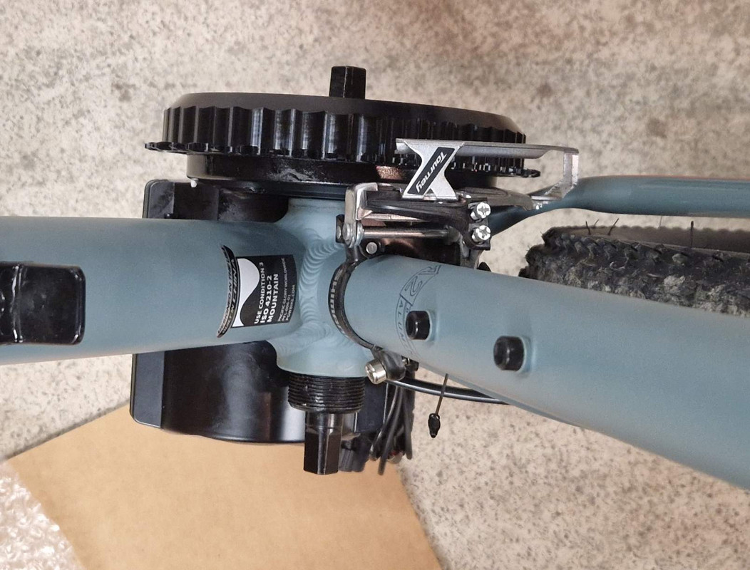

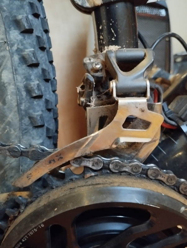

Tu pa tam se zgodi da se ketna med menjavo iz prvega zobnika stakne navzven. Po dosedanjih izkušnjah ni nevarno (ketna se ob tem ne zatakne), bi pa vseeno rad dal neko varovalo da se to ne bi več dogajalo.
Če menjalnik na spodnjih fotkah služi namenu bi še jaz tako naredil. Kaj pa če bi se vseeno zgodilo da se ketna stakne bi ta sprednji menjalnik predstavljal nevarnost da se kaj polomi in zablokira ketno?

polozweii, seveda obstaja možnost da se kaj zatakne, kamen ali listje itd.
zato imej vedno menjalnik s sklopko, ki drži verigo stalno napeto.
Najboljša pa so vodila s koleščki, kjer kolešček preskoči tujek na verigi in se ne zatakne, če imaš 3D tiskalnik si ga lahko izdelaš sam.
https://www.printables.com/model/841137...

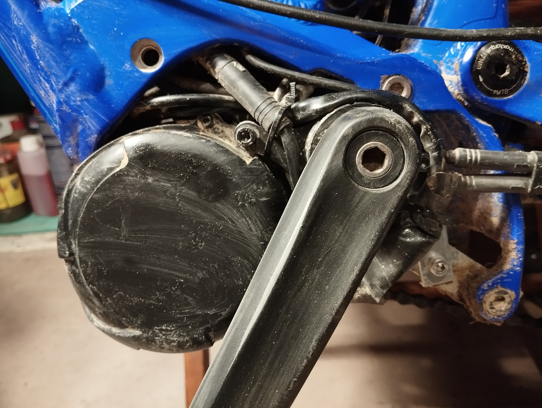

Razmontiral bom Bafang in iščem ustrezno mast.
Zabeleženo imam rdečo mast Mobilith SHC 100.
Je to ta s tovarniško številko 149611? https://www.ebay.co.uk/p/6035679231?iid...
Katero mast potrebujem za redukcijski del?
