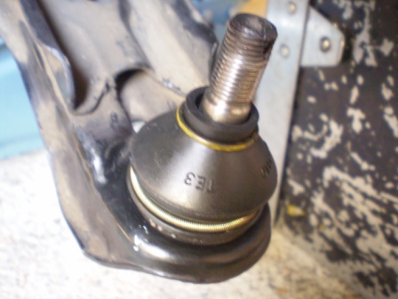

Najbrž imaš uničene spodnje končnike oz. ball joints.
Ugotoviš tako, da dvigneš sprednje kolo v zrak in ga poskušaš premikati, gor dol, levo desno. Če so končniki zanič, boš hitro čutil.
Če ne prej, ti bodo na tehničnem odkrili, kaj ima luft.
