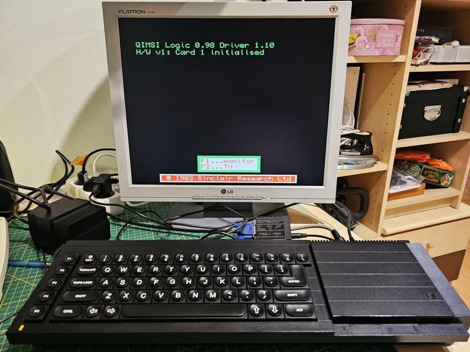

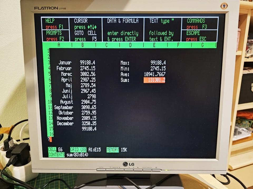

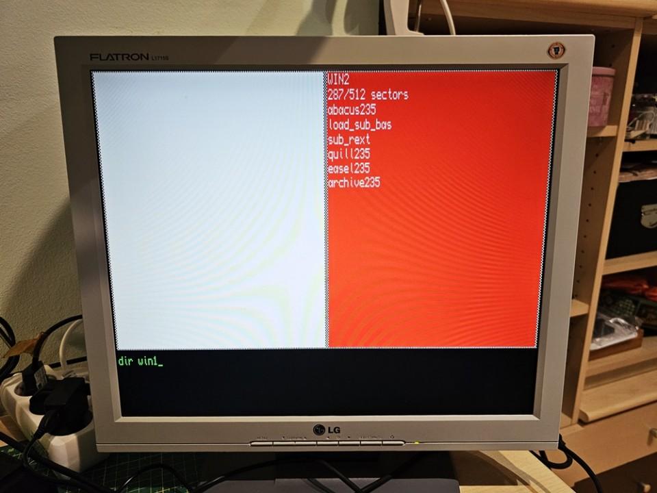

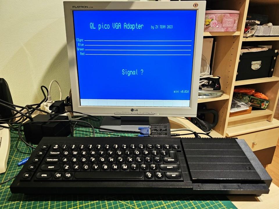

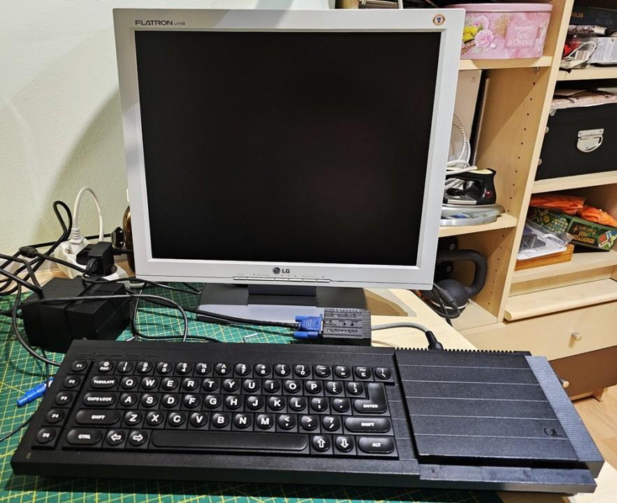

Tisti, ki ste si oddahnili, da je QL nakladač nehal, ste lahko spet zgroženi, tisti, ki pa ste mogoče doživljali občutke strahu, da bom prenehal nekako na tretjini poti, si pa lahko oddahnete. Se še dogaja, stvar gre dalje...
Izkazalo se je, da je članstvo v QL forumu zlata vredno! Sem navezal stike s člani, ki so zelo aktivni in izdelujejo razne »rezervne dele« in pa zanimive dodatke za Ql-a. No, QIMSI-ja sem vam že predstavil, sem pa medtem naročil in dobil praktično vse, kar sem si zamislil, da bom vtaknil v mojega QL-a.
Sem že kar nekaj časa nazaj napisal, da sem naročil ESD blazinice za mikrokasetke. Dobil sem 25 teh blazinic, narezanih na točne dimenzije. Za piko na i pa je bil priložen dopis, izpisan na matričnem tiskalniku iz QL-ovega urejevalnika besedila Qill! Sem potem v trenutnem delodišu zamenjal blazinice vseh mikrokasetk in tudi vse preskusil:
Rezultati so bili še vedno mešani. Iz vseh mikrokasetk razen ene dobim podatke o vsebini, programe pa mi je uspelo zagnati samo z dveh mikrokasetk. Nisem pa uspel zagnati priloženih office programov ne iz originalnih, ne iz backup mikrokasetk. Najbolj pozitivna stvar pa je ta, da se je pokazalo, da mdv1_ (microdrive 1 – pogon za mikrokasetke) ni spustil duše! Dve mikrokasetki je čisto normalno »odvrtel«, ostalih pa ni hotel »potegniti«. Se je izkazalo, da je gumijasti valjček nekako podlegel pod težo let.
Tu pa se je spet izkazalo članstvo QL foruma. Naletel sem na člana, ki ponuja nove gumijaste valjčke. In to ne 3D natisnjene (rezultati s temi so, zgleda, bolj tako – tako), pač pa je odkril, da gumijasti valjčki nekaterih Sony-jevih walkmanov po premeru ustrezajo in jih je potrebno malo dodelati... No, naročil sem dva para (nikoli ne veš) in po uspešnem ping-pongu s pošto in carino (pošiljatelj je iz UK) so sedaj pri meni doma:
Imam željo, da bi QL-a razširil na vsaj 640KB pomnilnika, vgradil Minerva ROM in ga priklopil na barvni monitor z VGA vhodom s pomočjo RGB/VGA pretvornika. Sem že ustrezne projekte na githubu našel, si »dolpotegnil« podatke in začel študirati, kako bom naredil vse tiskanine , ki jih potrebujem, pa kupil komponente, poiskal »hardveraše«, ki mi bodo zapekli EPROM za Minervo in sprogramirali GAL čip, ki je del razširitve pomnilnika... Pa se je izkazalo, da vse to ponuja kolega iz QL foruma, ki mi je poslal blazinice. Cena se mi je zdela sprejemljiva, dobavni rok pa zelo kratek in sem zadeve raje kar naročil. In mi je velikonočni zajček prinesel tole:
RAM razširitev je takšna, da je potrebno v QL-u »izpuliti« procesor iz podnožja in vanj vtakniti razširitev, v podnožje na razširitvi pa vtakniti procesor nazaj. Hkrati je potrebno malo spajkanja, saj je potrebno nožico, vidno na razširitvi, z žico povezati z določeno točko (uporom) na QL-ovi tiskanini. Za vgradnjo Minerva ROM-a (zraven je še Toolkit II, kar je še posebej cool), je potrebno »vun pocukati« oba originalna ROM-a, to bom naredil sočasno z namestitvijo razširitve pomnilnika. Takrat bom tudi gumijaste valjčke zamenjal, če bo stroj že enkrat odprt.
Edina zadeva od teh treh stvari (pravzaprav štirih), ki ne potrebuje posega v sam računalnik, je RGB/VGA pretvornik, zato sem ga takoj preskusil:
In prvič sem lahko videl mojega QL-a v barvah! Prva barvna kombinacija se mi je zdela nekako čudna, pa se je izkazalo, da nisem dobro DIN vtikača v QL-a vtaknil. V drugem poskusu pa so barve štimale!

V prejšnjem doprinesku sem omenil, za sem prišel do LG-jevega LCD monitorja z razmerjem stranic 4:3. Gre za LG Flatron L1715S z diagonalo 17" in ločljivostjo 1280 X 1024. Je letnik 2005 in je v primerjavi s QL-om ultramoderen, je ene 20 let mlajši. Ima samo VGA vhod in se mi je zdel kot nalašč za QL-a. Zadevo sem našel v eni kleti, bila je kar močno zaprašena in poškropljena z nečim lepljivim. Je pa v tisti kleti stvar delovala. Preden bom to reč postavil v sobo na mizo je nujno potrebna čiščenja. Sem se ga kar na mizi na terasi lotil in sem s končnim rezultatom zelo zadovoljen. Razmaščevalec (degreaser) pršilo iz DM-a in pa njihovi čistilni robčki so naredili skorajda čudež! Zraven pa še malo v alkohol namočenih palčk za čiščenje ušes in pa nekaj papirnatih serviet z role. In zadeva je bila pošteno očiščena v pol ure! Sem ga potem pustil stat dva dni za primer, da je kaj pricurljalo v notranjost. Naj to izhlapi ali se osuši, preden pošljem štrom v njegovo notranjost. Poparčkan s QL-om sploh ne zgleda slabo...
OK, zadeva je povezana s vsemi kabli (saj sta samo dva) in sedaj trenutek resnice. Najprej vklop... nobenega poka, nobenega magičnega dima, nobenih čudnih vonjav, samo napis "NO SIGNAL" sredi ekrana. Se pravi, zadeva dela! Gremo pogumno naprej, RGB->VGA konverterju priklopim napajanje. In na ekranu se praktično v trenutku pojavi njegov pozdravni zaslon, ki ga prikazuje, ko nima signala iz QL-a...
Ja nič, dajmo QL-a vklopit! Najprej se pojavi vzorec barvnih pikslov (tako QL testira RAM) in nato pozdravni zalon. Č-U-D-O-V-I-T-O !!!!
Nič, pohodim F1 in se predam užitkom dela z ostro, barvno sliko. Sem opazil, da je na levi strani malo črnega roba ob črno/belo pikčastem okvirju, na desni pa tega okvirja ni videti. Bi rekel, da na levi strani ne prikazuje dveh pikslov. Pa ima Flatron eno tipko z napisom SELECT/AUTO. Pritisk na tipko in slika je v trenutku centrirana tako, kot da je LG narejen za QL-a...
Ko imamo tako lepo sliko, dajmo se malo poigrati s kakšnim programom. Sem si na MicroSD za QIMSI-ja pripravil vse štiri pisarniške programe, ki so v originalu prišli skupaj s QL-om. Je pa ena manjša težava, oziroma več njih. Vsi štirje Psionovi programi imajo kratek nalagalnik (loader), napisan v SuperBASIC-u za nalaganje programov, ki se sklicuje na microdrive - MDV1 kot virom programske kode. QIMSI pa ima naziv WIN1 (WIN kot WINchester). Se pravi, da bi za nalaganje s QIMSI-ja moral popraviti loader. Naslednja težava je, da je bil za primarni sistem za shranjevanje podatkov in/ali programov predviden microdrive, katerega kasetke imajo kapaciteto okoli 100kb. Ni bilo mišljeno, da bi na tem mediju kdo uporabljal podobne strukture, kot so direktoriji. Tudi prve diskete so se v glavnem uporabljale brez direktorijev. Jaz sem si pa na uSD kartici naredil direktorije, večina tistega, kar vidite na prejšnji sliki so direktoriji, ne datoteke. Pravzaprav bi moral v popravljenih loaderjih vpisati celo pot do programov, da bi se ti normalno naložili. Bi zelo prav prišel kakšen način, da bi lahko obšel te ovire. Smo na QL forumu razpravljali o tem, tam so me napotili, naj v repozitoriju programov za QL-a poiščem SUB_REXT programček. Ql SuperBASIC ima lepo lastnost, da ga lahko razširiš z lastnimi ukazi, RESPR (RESident Procedure) se reče temu. In ta SUB_REXT razširi basic z dvema ukazoma, SUB_USE in SUB_DRV. S temi ukazi se QL-a da prepričati, da pri sklicu na MDV1 gre dejansko gledat direktorij na WIN1 napravi. Nekako podobno, kot da bi na windowsih mapiral navidezni pogon. Ko sem zadeve tako porihtal, sem zagnal Abacus (preglednico) tako, kot bi ga zaganjal z microdriva in stvar je delovala! Še več, pomoč za program se ne naloži na računalnik, temveč gre QL ob vsakem sklicu na pomoč le-to iskat na microdrive kasetko, sedaj pa gre na uSD kartico na direktorij, kjer je pač shranjen dotični program.
Še ena težava je bila. Člani QL foruma so me opozorili, da QIMSI ne bo kaj dosti uporaben brez razširitve RAM-a. To pa zato, ker za simulacijo trdega diska potrebuje prostor v pomnilniku QL-a, kamor shranjuje t.i. kopico (mislim, da je to pravi prevod za heap), ki jo potrebuje za simulacijo diskovnega pogona. In velikost te kopice je odvisna od velikosti kontejnerja - WIN datoteke, kamor so shranjeni podatki. Na QL forumu sem dobil ta podatek:
Prve poskuse sem delal z 10mb velikim WIN kontejnerjem. QL s 128kb RAM-a potrebuje 32mb za grafiko, nekaj za sistem, par kb gre za SUB_REXT razširitev, sam Abacus pa je velik okoli 57kb, k temu pa je potrebno dodati še 20kb za kopico. Ni čudno, da mi je ob teh poskusih ob zagonu Abacusa QL zajamral z "out of memory" opozorilom. Ko sem uporabil WIN kontejner z velikostjo 1mb (preko zadosti za vse psionove pisarniške programe), je zadeva zalaufala! Za prazen dokument je v Abacusu sedaj na voljo 16kb, pri QL-u brez QIMSI-ja je to običajno 27kb...
Namesto konca še malo zgodovinske trivie. Danes vemo, da je Clive Sinclair ob začetku prodaje QL-a prodajal meglo, takrat ni bilo na voljo niti enega samega delujočega QL-a. V Sinclairju so imeli kvečjemu nekaj delujočih prototipov. Ampak vsi QL-i so bili razposlani z Psionovimi programi, kako je Psionu sploh uspelo napisati vse programe? Sem malo vrtal po netu okoli tega in se je pokazalo, da je Psion takrat imel VAX 11/780 računalniški sistem. Od Sinclairja so dobili podrobne QL-ove specifikacije in pri Psionu so na podlagi teh podatkov najprej napisali emulator QL-a in programe razvili znotraj tega emulatorja. Jim je tako dobro ratalo, da so potrebovali vsega nekaj dni po prejemu delujočega QL-ovega prototipa, da so izpilili zadeve do konca... Kljub temu niso bili zadovoljni s hitrostjo programov in so jih kasneje napisali na novo na samem QL-u (v zbirniku seveda)...
To je to za danes in lep vikend še naprej...
