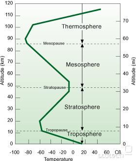

>Potem imamo absorbiranje tega sevanja v zraku, ki nikakor ni 100% in je funkcija sestave atmosfere, parcialnih tlakov udeleženih plinov.
Ni 100%, ampak okoli 90%. Razen če se ti zdi spodnja skica fundamentalno napačna.

:roketa> ::
yupe. Po troposferi je co2 dobro premešan. Da bi ostal pri tleh, mislim da se ni bati. Kako prehaja v stratosfero ne vem.
Ampak glede na Wikipedio:
to niti ni zelo pomembno.
Most infrared photons escaping to space are emitted by the troposphere, the region bounded by the surface and the stratosphere, so we can ignore the stratosphere in this simple picture.

Gundolf, konvekcija deluje do nekje največ 25 kilometrov. Višje se reči dogajajo precej počasneje in le še globalno opazovanje dejansko postreže s smiselnimi podatki.
Nujno je vedeti, da je več kot 90% atmosfere stlačene v prvih 20 kilometrov nad površino zemlje, preostanek pa dejansko zmanjša nihanja v troposferi glede na vplive sonca za (figurativnih, ne vem natančno koliko) 90%.
Troposfera je precej bolj občutljiva na spremembe nad njo, kot obratno, ampak obratnih pojavov (da bi zrak iz troposfere pobegnil skozi stratosfero in šel še višje) je malo in se jih redko obravnava.
- spremenilo: jype ()
Thomas ::
Za tistega, ki ima stalno polna usta neumne fraze "Thomas ne ve". Pa za vse druge.
1/2 atmosfere je pod 5 km.
3/4 atmosfere je pod 10 km.
7/8 atmosfere je pod 15 km.
15/16 atmosfere je pod 20 km.
Itd.

:roketa> ::
Gundolf je prej dal dober link. Co2 med 40 in 50 km HLADI stratosfero. Hladi jo pa zato ker več emitira kot absorbira. Tega co2-ja je pa zelo malo in nima bistvenega vpliva na toplo gredo.
