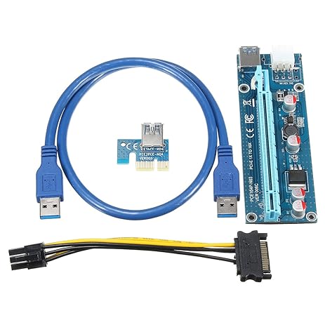

K0l1br1 ::
Razdelilec za 4 pcie, pod kaj se išče na netu?
V bistvu lahko tisto plato s procem upgradaš z grafami po želji do limita napajalcev, ki jih spet dodaš po želji....

K0l1br1 je izjavil:
https://www.banggood.com/PCI-E-1X-USB-3...

K0l1br1 je izjavil:
