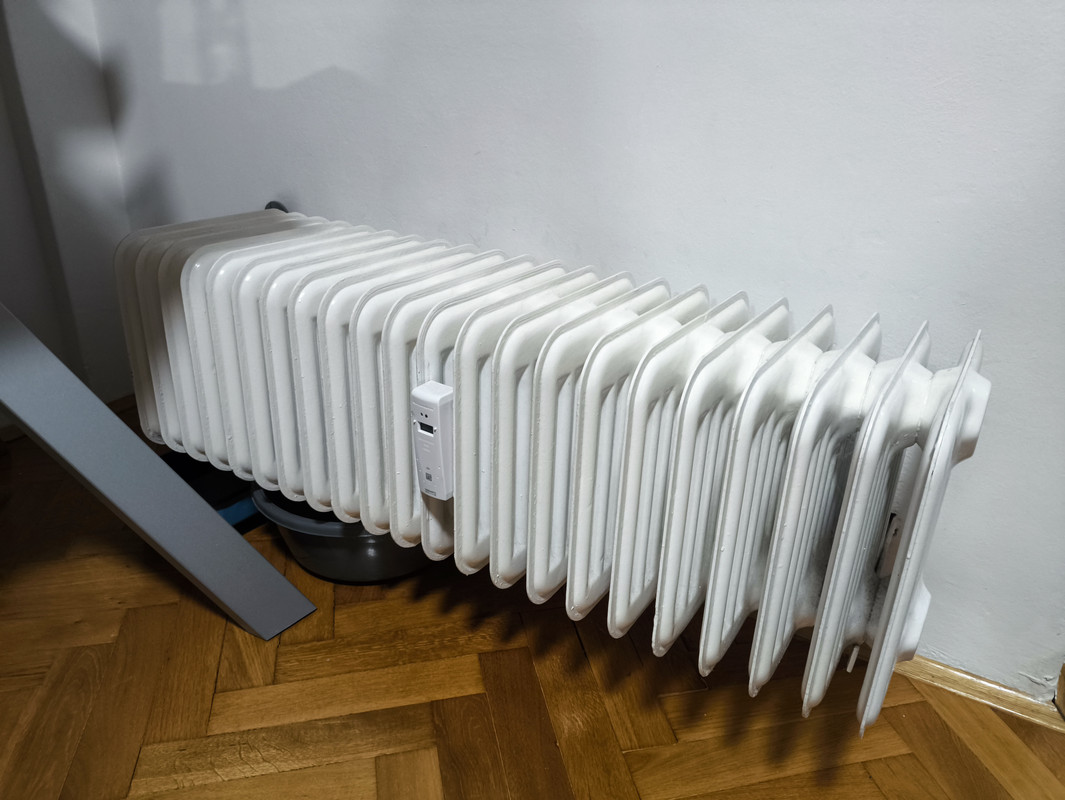

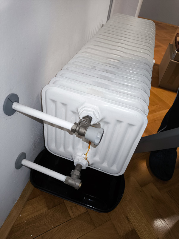

- na začetku kurilne sezone mi je začel puščat (na več mestih tudi med rebri) radiator v dnevni
- kljub zapiranju obeh ventilov mi še vedno ma mesec nakaplja približno liter vode
- čakam na poletje ko vsako leto spraznijo sistem da ga zamenjam
vprašanja:
- dobil sem priporočilo da so dobri Vogel&Noot T6, ali je nekaj takega primerno?: https://www.instal.si/index.php?id=772&...
- in recimo tale termostatska glava?: https://www.instal.si/index.php?id=1954...
- ali je smiselno zamenjat tudi ostale radiatorje, v tej temi vidim deljena menenja. Ostali so sicer ožji in višji.
- nimam ne orodja ne izkušenj da bi se tega sam lotil tako da se priporočam za kakšen dober kontakt vodovodarja ki bi to menjal
lp
- star blok LJ, ogrevanje toplarna
- vsi radiatorji v stanovanju so še stari litoželezni
vprašanja:
lp

Priporočam, da menjas vse, da ne bo naslednjo kurilno sezono podobna zgodba.
Preveri toplotno moc sedanjih in novih, da bo podobna.
Glede toplotne moči je kar težko najti podatke za stare litoželezne, tale recimo je podoben obstoječemu https://www.instal.mcs.si/index.php?id=...
560x852, 1025W
S tem da je moj malenkost večji (cca 600x900) kar je potem recimo cca 1100W.
Zdaj za novega recimo 600 x 920 mm 22 K - VOGEL & NOOT pa piše da je kar 2013 W.
A je to možno da je skoraj dvakrat večja toplotna moč? Sploh ker se tako ''hvali'' litoželezne da so zelo dobri...
- spremenil: Oktan ()
komunist1945 ::
Je možno, litoželezni so iz debelejšega materiala, zato je manj zavojev, prekatov, nimajo našvasnih dodatnih reber, kar na koncu pomeni manjšo površino na istih zunanjih dimenzijah, potem imajo litoželezni še veliko horizontalno površino pri vrhu, kar ovira pretok zraka, vse to pomeni dosti slabšo učinkovitost in moč.
Litoželezni so boljši če kuriš na drva in nimaš zalogovnika, ker imajo več akumulacije in moraš manjkrat zakurit, v vseh drugih primerih so pa slabši. Folk, ki jih hvali, je obstal v tistih časih, ko se je to počelo, v času TČ, zalogovnikov, vseh možnih regulacij so pa bedarija.
