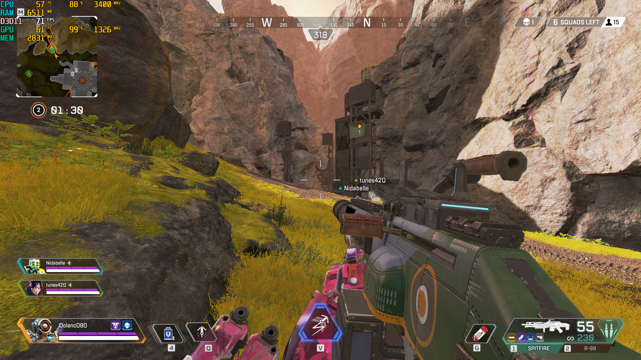

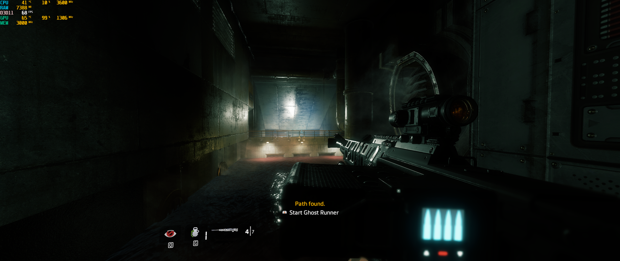

Ne morem še v ohišju rečt, ker še ne morem grafe montirat, mislem pa, da glede na i5 4570 in gtx750ti ne bo nekih težav
Odprtine so tolk velke, da ne pričakujem kej dost več kot kako stopinjo razlike. Hrupa ni, noctua se okol 1k vrti med igranjem, grafi sem pa zamenjal termalko in poštimal bios, mal znižal vent in v idle naredil pasivno in seveda navil koker je šla
Tkole je zgledal na odprtem, s tem da je blo vroče k prasica v sobi včeraj, bo kvečem še boljše.
Cpu je max špiknil na 50c, grafa pa 65c. Še najbolj hrupna stvar, je ležaj od gpu venta.
Stock grafa
Navita grafa
