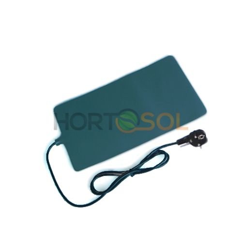

Damir22 ::
Še slika mata
Power heat mat: 20 Watt
Power Plug: 1,5m cable with Schuko plug - UK Converter on request available
Voltage: 220-240 Volt
Mains frequency: 50-60 Hz
gumy, jah jeba a ne. Drug mat bo treba zgleda.

Iz slik je jasno, da termoregulator in grelna podloga, nista kompatibilna. Ena varianta je da nabaviš kompatibilno eno ali drugo komponento. Lahko pa si narediš podaljšek s šukovtičem in dvema šukovtičnicama tako, da vtičnici prilagodiš. Eno vtičnico zvežeš normalno L,N,PE, drugo pa L in N povežeš z izhodom iz termoregulatorja (seveda odstraniš ploščato vtičnico)PE pa s PE prehodne vtičnice. V ta podaljšek potem normalno priklopiš tako termoregulator kot grelno podlogo.

matobeli, pomoje ni nobene kovine, samo grelni element oblečen v nek PVC. Vse podatke, ki jih imam sem nalimal gor. Ni baš neki.

Glede na sliko je tole tale mat: http://www.hortosol.eu/detail/20w-heat-...
Zgleda da nekaj ima, mogoče ima neko ekstra zaščito ker je mišljen da ga direktno kuščarju pod rit vtakneš.
Jaz mam takga:regulator aliexpress Sem se pa zmotil, nima zemlje, če se prav spomnem sem jo mimo napeljal (to ne zgleda tako grdo če je skrito v steni)
Protection class: Class I - protective earth

Termoregulator ima samo fazo in nulo. Ogrevalna podloga pa ima fazo, nulo in PE vodnik, ki verjetno ni zaradi lepšega.
