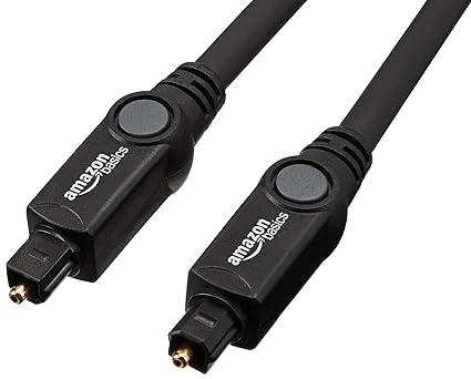

Pač takole zgleda optični kabel na koncih:
Priključki pa imajo ponavadi kapice.
V glavnem slaba novica je, da tak kabel nima dovolj prenosa da bi lahko nosil 6 ali več (5.1+) kanalov nekompresiranega (PCM) zvoka. Tako da z računalnika ne boš dobil 5.1 zvoka z iger ali česa podobnega. Lahko pa nosi 5.1 zvok v kompresirani obliki (AC3 ali DTS), tako da če imaš film, ki ima AC3 ali DTS zvok, lahko vklopiš t.i. "audio passthrough" se bo zvočni zapis prenesel po kablu kjer ga bo dekodiral ojačevalec.
