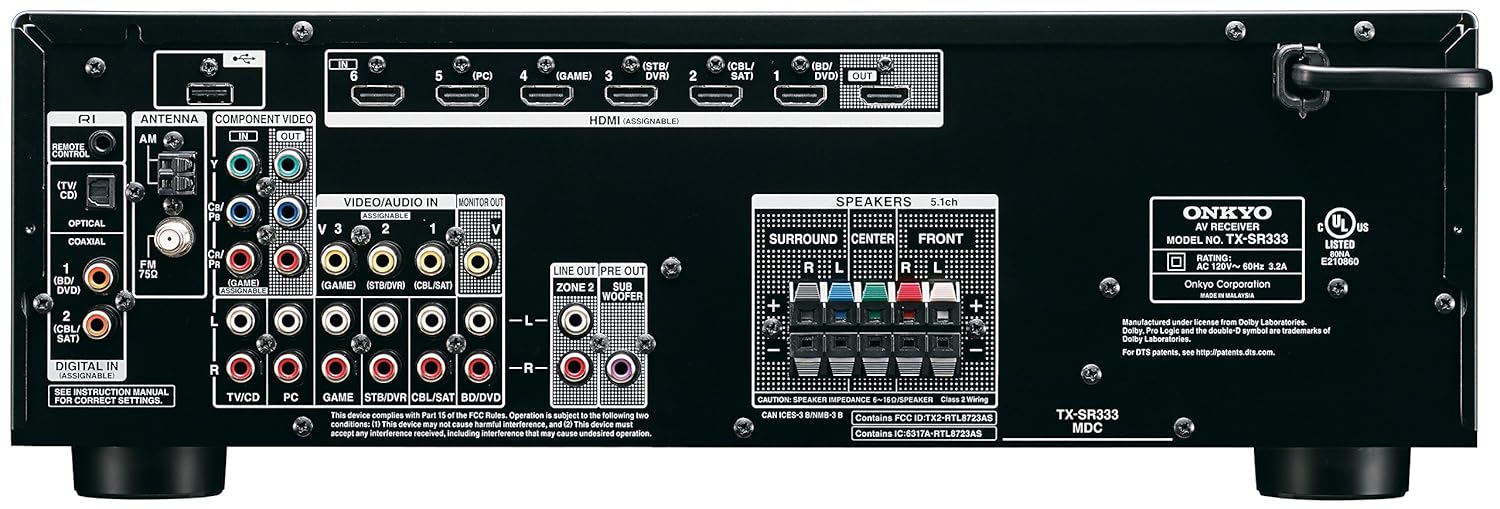

Do pred kratkim sem imel za hišni surround Logitechov sistem Z-5500. Sedaj mi je skurilo ojačevalec na subu, ki seveda poganja vse.
Ali obstaja kak ojačevalec, na katerega lahko direktno priklopim zvočnike (to itak lahko na vsakega) in pa tudi sub (ki nima svojega ojačevalca). Uporabil bi kar tega Logitechovega, s tem da bi naredil bypass vgrajenega ojačevalca in priklopil direkt na novega.

Ne vem ali je napaka v naslovu, ker tvoji zvočniki so 5.1. Za 300e dobiš že kar konkretni 5.1 ojačevalnik/receiver.
onkyo 525
onkyo sr333
Imata to kar rabiš plus milijon drugih funkcij.

On hoče aktivni izhod za woofer. Vsaj tale spodnji, katerega link dela, ima izgleda pasivnega.
b3D_950 ::
V bistvu je ravno obratno. Ima PRE-OUT za sub, nima pa izhoda, kamor lahko priključiš pasivni subwoofer.
